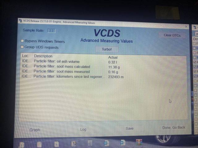

    Si una calda, de azi dimineata (bine/nebine, cine mai stie).
     901858191_WhatsAppImage2023-12-14at10_49_18.thumb.jpeg.4b1f7208b5e6528c2b59d3afa31d7601.jpeg
Nu vad presiunea diferentiala,si nici regenerari dese!
250 KM media ptr 1.6 CXXB e una decenta!Depinde de oras,mefia de viteza si consum combustibil,totul e relativ!

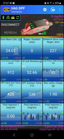

           Pai nu prea se vede presiunea pe ECU asta Delphi din aplicatia VAGDPF (nici n-am monitorizat constant presiunea ca trebuie sa scot alt tester OBD11, pana ma conectez, caut canalul respectiv etc.)
           Imediat dupa regenerare poate oscila intre 5 si 10-12, cateodata si cu offseturi mari ( efectiv nu mai intelegi nimic, daca e bine sau nu ).
           Legat de km intre regenerari, in cazul asta e decent (227 km in 912 min => minunata viteza de 15 km/h, oras Bucuresti, consum pe la 9 +/- in conditiile astea).
           Dar si cand ies extern nu sar prea mult peste 300km (tot des dupa mine). La euro 5 vad altceva.

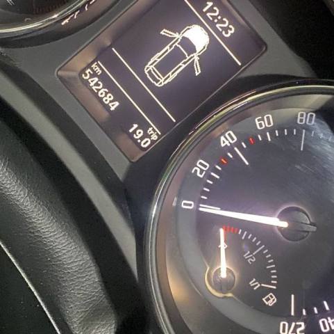

Pe scurt, e vorba de o Skoda Octavia 2 FL 2010, 1.6 TDI DSG, cod CAYC, 180k km, fara erori, care scoate fum in prima parte a regenerarii, dupa pornirea la rece.
Succesiunea e urmatoarea: pornire la rece normala, apoi dupa cateva minute turatiile urca la 1000, masina incepe sa scuture si tremura, si de ceva vreme am observat un fum gros alb, cu miros de diesel nears simultan cu tremuratul, atat la relanti cat si in mers. Temperatura e sub 50 cand incepe fumul. Fumul dureaza 3-10 minute, timp in care temperatura ajunge la 70, iar tremuratul se mai linisteste, dar dureaza cateva zeci de minute, apoi si turatiile revin la 780. Masina nu scoate fum in nicio alta situatie, nici la relanti, nici la aceleratie. Nu stiu de cand scoate fum, scuturatul l-am observat de cativa ani. Vorbim de fum serios, mi-e jena pentru cei din jur, la semafor simt si eu...
Am facut o diagnoza si dupa kilometraj se confirma ca fumul se intampla la inceputul regenerarii. Nu sunt erori, nu au fost probleme. Ultima si singura interventie acum 6 ani, inlocuire senzor presiune gaze evacuare cred (ceva cu o mufa electrica si perpendicular doua mufe pentru furtune). Nu are update pentru dieselgate.
Pun si valorile pentru injectoare la cald/aproape rece, presiune si DPF. Din cate am urmarit eu, injectorul 1 are o valoare de compensare ceva mai mare (stabil +0.3/+0.4, rar +0.7), la dpf nimic special, dar cunoscatorii pot sa se uite mai atent.

Kilometrajul de la momentul testarii minus 180km (valoarea de la terminarea ultimei regenerari, vezi in test) = valoarea notata de mine in masina, cand a inceput scuturatul si fumul saptamana asta+ 6km. Distanta parcursa in acea zi pana cand turatia a scazut sub 1000 a fost de aproximativ... 6km. Mai mult, daca intr-o zi cu scuturat, fum si 1000 rpm am mers putin si cu opriri, ziua urmatoare incepe la fel... exact in acelasi interval scurs de la pornire (cateva minute), dupa aceeasi distanta parcursa (1-2km). Asadar pana azi am banuit, dar acum as zice ca e sigur legat de regenerare.
Ceea ce am scris e rezultatul observatiilor de mai multe luni, in care am avut aceste episoade de fum, scuturat si turatie crescuta repetate la 1-2 zile, dupa acelasi tipar, apoi nimic 1-3 saptamani. Despre scuturat stiu ca era prezent si acum 3 ani cel putin (ma surprindea si atunci ca aparea tot cam pe la aceleasi semafoare)... posibil si mai demult, dar la vremea aceea nu am remarcat fum, poate era sau poate nu.
Faptul ca masina creste turatiile, scutura si iese combustibil nears se potriveste cu injectarea de combustibil suplimentar pentru ridicarea temperaturii in DPF, asa cum e descris in specificatiile procesului de regenerare. Pe masura ce temperatura creste, combustibilul suplimentar arde si nu mai iese fum, asa cum nu trebuia sa iasa de la inceput. Iar pe masura ce se injecteaza mai putin combustibl suplimentar scade si tremuratul.
E un mister de ce regenerarea ar incepe inainte ca acul de temperatura sa se fi miscat de pe 50 macar... asta sper sa aflam, dar momentan nu vad alta explicatie. Daca totul ar merge dupa manual, probabil n-ar scoate nici fum, nu-i asa? Deci daca sunt idei, ce masuram sau verificam in continuare, sunt binevenite... indiferent la ce concluzie duc.
