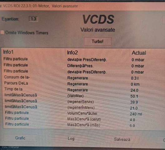

Paul_L
Nu stiu cum sa interpretez valorile astea si mai ales partea cu minus. Ma puteti ajuta? Multumesc anticipat
@toxdrovalorile nu sunt relevante intrucat doar se incheiase regenerarea. Mai revin-o cu o poza dupa 2-300 km.

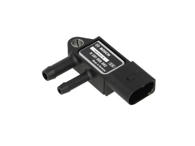

Am schimbat senzorul de presiune diferentiala la un passat b7 cffb pentru ca presiunea diferentiala cu contactul pus oscilazi între -4 și 0.  Am cumpărat unul Original de la epiesa, dar nu am reușit să-l adaptez cu vcds. Afișează presiunea cu contactul pus -147. I-am făcut retur. Ce ma sfătuiți sa fac???? Mulțumesc
Senzor nou ,oe ,de la alt furnizor.
Piesa se cumpara dupa seria VIN ,nu dupa codul de pe piesa veche .
Este același cod și pe mașină și pe seria Vin. 076906051B
Eu am schimbat 2 la un E6 si nu am adaptat nimic. Functioneaza de vreo 30kkm. Ce face adaptarea?

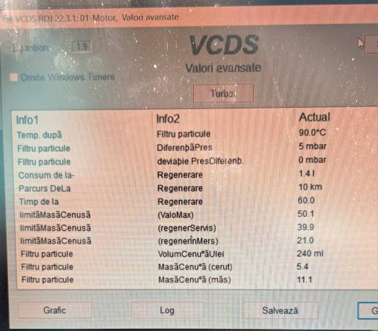

Buna ziua, vin si eu cu o problema care imi sta pe creier de 8000 km. Tiguan 5N cu motorul CBBB, 300K kilometri,  a avut probleme din cauza imbusului de la pompa de ulei asadar filtrul a avut de suferit. A fost dat jos de pe masina si curatat termic,toata tubulatura si evacuarea date jos si curatate si totusi isi face regenerarea extrem de des si cu fum albicios (desi nu constant), chiar si la 30-40 km si cu motorul rece. Sa fie cumva la sfarsitul vietii si sa ceara dpf nou ?
Din cei 8000 km, undeva la 6000 sunt facuti extern iar cei din oras intotdeauna peste 2000 turatii.
Prima poza e dupa ce si-a facut regenerarea cu o seara inainte, cu motorul oprit, doar contactul pus iar a doua e la relanti, dupa 10 km de la regenerare.
Masina trage, fara martori aprinsi in bord iar cat timp nu isi face regenerarea nu da gram de fum.
Imi scapa cum a avut de suferit DPF-ul de la problema imbusului de la pompa de ulei. Problema cu regenerarile dese a aprut dupa curatarea DPF-ului ? Monitorizeaza masa de cenusa masurata si presiunea diferentiala intre ciclurile de regenerare.
Pompa de ulei facea presiunea mai scazuta catre turbo care la randul ei s-a defectat si scapa ulei in dpf -flowul descris de mecanic...Problema cu regenerarile da, a aparut dupa ce s-au remediat celelalte defecte (turbina noua, pompa reconditionata la Targu Mures, senzorul de presiune diferentiala schimbat) dar daca la inceput se faceau undeva la 150km, acum au ajuns sa fie mult mai dese. Saptamana trecuta inaintea unei regenerari avea 3 mbar presiune diferentiala si 12.9 masa de cenusa masurata, 0.6 cenusa ceruta...O sa o mai monitorizez.

Te salut, ce ai relatat tu in postare am patit si eu...aproape identic, dupa zeci de ore pe forumuri din Ro si din afara am ajuns la concluzia ca DPFul e dus si trebuie inlocuit.
Mai am o sansa cu senzorul (sa il inlocuiesc cu unul nou), ar fi ultima chestie pe care nu am incercat-o inca.
Spre ex, de cateva zile nu mi-a mai dat regenerare, dar consumul in oras e exagerat 12/13% iar in afara orasului sub 9 nu poti sa il scazi (de parca as merge cu 5mii benzinar)
Ramane de vazut cu senzorul..daca nu se va rezolva, alt DPF SH sau OE (dar ceva mai calitativ).
Urmaresc postarile in continuare in speranta ca mai pot afla amanunte.
Senzorul l-am schimbat odată cu celelalte, consumul e același dintotdeauna, 9-10 în oraș, in jur de 7 extern. Are maine dimineata programare în service dedicat Vag pentru constatare. Vedem ce si cum dar am același feeling,ca vrea filtru nou

Dupa cum ma asteptam, filtru e terminat. Am gasit un filtru de pe un alt tiguan cu 180k km care potrivit vanzatorului are 25g cenusa. Vedem dupa montaj cum se comporta

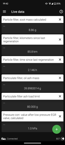

Salutări. Puteți să îmi spuneți și mie cum se prezintă dpf ? Nu știu să interpretez valorile. Multumesc
arata foarte ok: incarcarea DPF pe la 50% din viata (adica 39.89g din maxim 80g). Nu ai pus presiunea diferentiala ca sa vezi cum arata si aia (destul de importanta).
