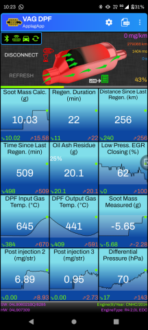

Chiar dacă filtrul a fost curățat valoarea trebuie sa fie în concordanță cu nr de km? Și încă ceva, am mai descoperit un alt senzor egt care cred ca e dus pt ce arata aceeași valoare constant (222C). În condițiile în care am doi senzori ce par a nu funcționa corect (amândoi înainte de dpf) e posibil ca aceasta sa fie cauza pentru care nu termina regenerarea și nu resetează nr de km și Soot mass calculated? Și care sunt avantajele downgrade-ului de soft?
Modificat de SRSoare
Masa de cenusa o pui in functie de cat % a fost dpf-ul curatat.
Downgrade de soft are numai avantaje

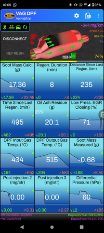

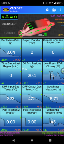

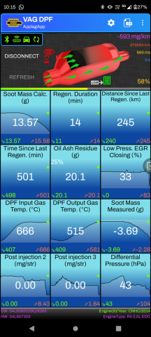

Revin dupa o regenerare de 35km mers doar autostrada mers constant la 2500 rpm si durata de aproape 30 de min
Atasez print screen la fiecare 10km parcursi in regenerare poate observati ceva ciudat, daca regenerarile le fac in oras dureaza cam o ora pana o finalizeza...
Inca ceva ce am observat, cand e low pressure egr inchis 100% creste presiunea diferentiala cu 5/6...
Oricum, nu pot sa imi dau seama de ce se opreste postinjectia, scade temperatura in dpf, pe urma porneste din nou...
Posibil ca post-injectia sa fie oprita in timpul regenerarii pentru ca unul din senzorii de pe evacuare masoara o temperatura prea mare si asta e mecanismul de protectie. Fa loguri cu valorile de la toti senzorii de pe evacuare in timp ce isi face regenerarea ( aici nu te ajuta VAGDPF, iti trebuie ceva mai profi pentru a loga valorile tuturor senzorilor) si vezi daca poti sa faci vreo corelatie.

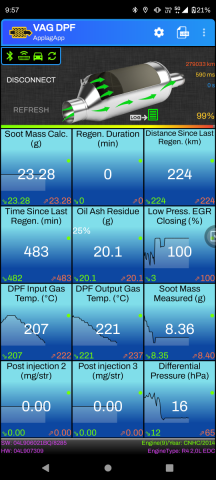

220000 la bord dar reali nu stiu pentru ca si oil esh volume era la 0,03 ca si cum ar fi mers 50000 km.Am pus oil ash conform cu km din bord si acum am 0,13.Regenerarea se face prea des cam la 200km mixt si se face dupa masa calculata care e mereu mai mare decat cea masurata.Am versiune soft 9977

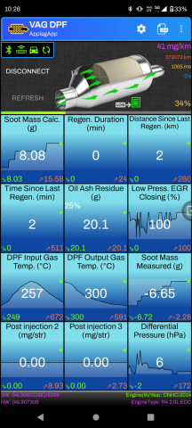

Am revenit, dupa ce am afectuat un log pe senzorii de temperatura in timpul regenerarii, toti senzorii cand citesc 500 600 de grade unul citeste 200, 250, 180...
E bank 1 s1, banuiesc ca ala face probleme.
Stici careva pozitia acestui senzor la motorul cnhc?
Ar trebui sa fie inainte de turbina, pe galeria de evacuare, dar nu bag mana in foc. Deconecteaza-l si vezi daca iei eroare pe el.

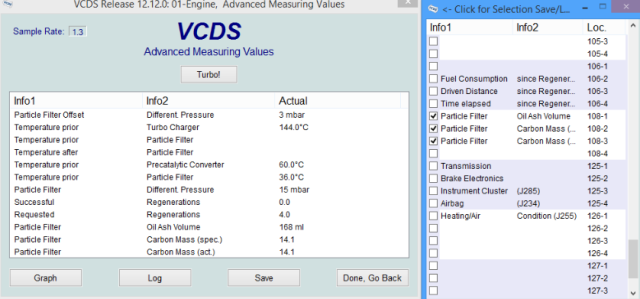

Buna seara .

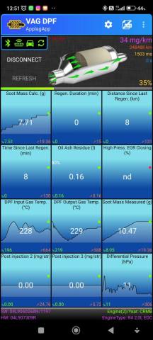

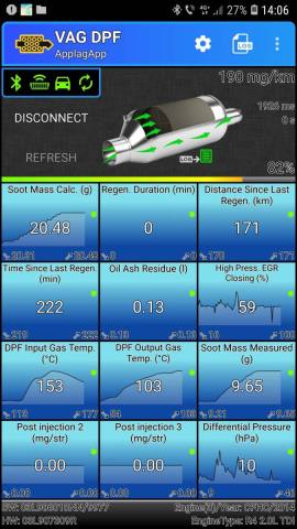

Skoda fara erori dar crede rapid SOOT MEASURED...sa fie vina unuia dintre cei 2 senzori de presiune diferențiată sau poate prea plin DPFul ?
SOOT CALCULATED nu ajunge ldecat la 10/12 când MEASURED ajunge la valoarea de 22 și declanșează regen.
Atașez pose după regenerare MEASURED am văzut la colegi că e cu "-" ...la mine nu ajunge nici la valoarea de 0
Regenerări la 100 km extraurbani.
Passat B6 cbbb euro5. 2010 peste 1an în posesia mea. În bord nu am nici o eroare..la punere contact toți martorii se aprind.
Toba este neagră, în sarcină sau la relanti mașină nu afumă vizibil. La pornire un mic puf.
Așa se manifestă de la cumpărare...
Masina rulează ok..relanti ok ..in sarcina ok ( simtitor, circa 4 luni, numai trage la fel ca și când a fost luată...)
Regenerarea pornește din 200 in 200 km+-(ventilatoare pornite..consum 1 la relanti) si se finalizează...
Fizic filtru nu pare sudat sau gaurit ..senzorii pe el sunt fizic...dar pe grupurile de masură temperatura înainte și după filtru nu are nicio valoare afișată.in measure blocks.
Restul sunt cele din poze... capturi la relanti maxim 2 minute motor pornit de la rece.....
Filtru este mânărit??
Fizic și soft ? Doar soft ?
E posibil doar senzorii de temperatura sa fie off cumva în ecu???
De ce pornește Regenerarea care se întâmplă, dar nu incontinuu, undeva la peste 200 km făcuti...
Precizez ca ultima dată când a vrut regenerare am.oprit masina de 2,3ori cred.... si la fiecare repornire a reînceput-o ..ultima oară am lăsat o in pace, ca în toate celelalte dăți ori la relanti, ori în mers și se oprește procesul...
Vreau sa o rezolv ..sa fie dpf on!
Plănuiesc sa iau un dpf aftermarket, sau dacă fizic mai ar putea fi salvat sa fie repus softul ..
Acum are 162 000km..

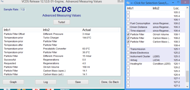

4 regenerari ratate ,mergi prea mult pe distante prea scurte
în urmă cu 14 ore, Alin-Harry a scris:
          N-as zice, mai pune 100 k, dupa valoarea oil ash volume.
Am oprit eu masina intentionat pentru ca în ziua aceea am avut 2 drumuri scurte.. si am vrut sa vad dacă o opresc reia regenerarea imediat la următoarea pornire. Lucru care s a întâmplat si am mers cu masina pana când am sesizat ca numai e în regenerare...ulterior am.facut un drum.lung 300km în aceea zi....
Reqested regenerations nu are treaba cu regenerarile intrerupte iar valoare de la oil ash e plauzibila pentru motorul asta raportat la rulajul din bord. Senzorii de temperatura sunt acolo, doar ca VCDS-ul are label-uri gresite. Mai ingrijorator e faptul ca ai finalele negre ... asta de obice nu inseamna decat ca DPF-ul e spart/topit/crapat (cel putin partial). Din informatiile pe care le-ai pus as spune destul de sigur ca DPF-ul nu e anulat nici fizic, nici din soft.

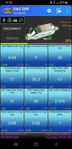

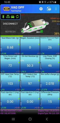

Buna ziua,
Va rog sa ma ajutati cu interpretarea valorilor generate de VAG DFP. Regenerarea se produce foarte des (25-30 km) - regim de lucru 80% urban. Motorizarea este 2.0 TDI, 150cp. Prima imagine este facuta cu motorul la relanti, iar cea de-a doua, la 2000 rpm.
