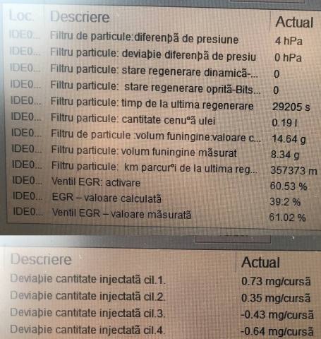

Salut băieți! Ce părere aveți de următoarele valori?

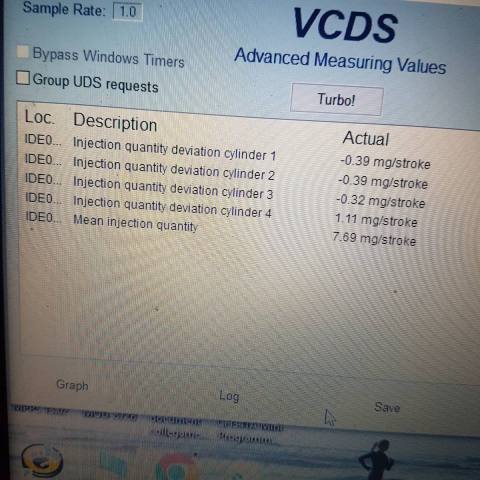

salut ...deranjez cu inca o intrebare
masina nu mai are erori stocate, g6 cffb...incerc sa determin si sa elimin toate cauzele care duc la o incrasare al dpf ului
valoarea cantitatii injectate e cam mare zic eu...banuiesc ca tre sa fie undeva la 4...5 mg
multumesc

@ionut10a se pare ca ai o problema cu injectorul de pe cilindrul 4,dar asta o poate interpreta mai bine un specialist in diagnoza,eu doar imi dau cu parerea.Despre cantitatea normala de injectie nu pot sa te ajut decit daca imi spui care este numarul de referinta al injectorului.

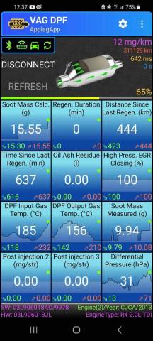

Am si eu o intrebare
a4 cu 2.0 tdi cr, cod cjca, 143 cp, an 2013.05, faceliftul, soft dieselgate.
In incercarile mele de a rezolva binecunoscuta prbl, ca astea nu mentin iarna apa la 90 grade, datorita circuitului de racire egr f agresiv, am ajuns la concluzia ca, daca scot mufa la pompa electrica, care recircula apa prin racitor EGR, motorul mentine apa la 85..90 grade, chiar la temp scazute, cu clima pe Hi.
 Se observa ca, egr trece pe off, cu mufa scoasa de la pompa.
Lucru bun, asa vad eu, e ca, incarcare dpf cu soot in timp, urca f f incet.
km adunati intre regenerari se tripleaza, lucru f f bun.
Acuma, ma intreb, va mai intra pe regenerare cand ajunge la 24 soot mass ?
 In conditii normale, cu pompa electrica , deci, egr activ, nu trec de 280 km parcursi, intre regenerari.
 Ce se intampla, de creste asa mult distanta intre regenerari ?
