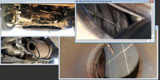

Am facut operatia  ieri   ,  destul de mult ca timp pentru asa ceva  nu sa gandit neamtu sa mai puna un colier la acel filtru sa fie dat mai usor jos sub forma de cartus  cum e pe la tiruri , este mult de demontat  si cam greu , ai nevoie cam de o zi sa faci treaba  asta montat si demontat si mai nu poti sa o faci in  1 om  ... in final nu am dat complet filtrul jos de pe masina  ca ntervenise ceva si nu mai aveam suficient timp pentru montare asa ca l-am demontat  in 2 parti la pozitie in asa fel incat sa il pot sufla pe masina  .
... am suflat cam ~ 1 ora la el , au fost momente de prafaraie vai vai  , maronie deschisa cenusa asta  , a trebuie sa adaptez o suflatoare sa ajung  la fiecare pachet de celule , in asa fel incat sa nu le degradez  desi par destul de tari , ce e interesant e ca cenusa nu se depune pe fundul celulei ci pe peretii laterali pe toata lungimea lasand un orificiu in centrul celulei  , este destul de dura la inceput  de nu vroia sa iasa , dar dupa ce incepe sa se desprinda incepe sa plece relativ usor de pe celula  .
In filmul de mai jos sunt celule care inca se curata in partea de jos dar in pachetul  de mai sus este aproape curatat si se observa ca trece aerul usor  in sens invers si nu mai iese mai nimic din el .
Filtru DPF Golf 7 - 2.0 TDI - 2014 curatat cu aer

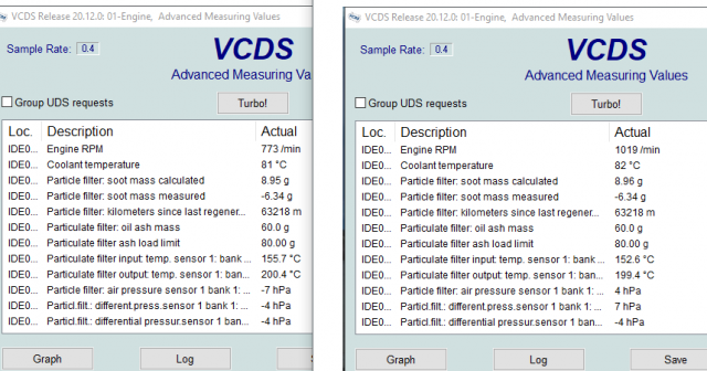

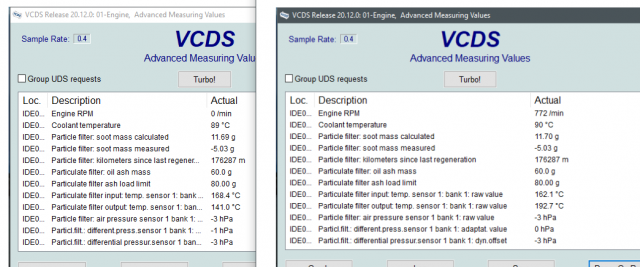

 @EEXCALADE - mai jos prima imagine este cu motorul pornit cu turatia la relanti  si in dreapta putin turat pentru ca nu imi dai seama daca e bine sa fie cu - valorile
A doua imagine e deja dupa 120 km la drum in afara cu motor oprit si langa cu el pornit la relanti  .
... nu pot spune ca ma pricep sa le interpretez  ... dar judec ca dupa ~ 200 Km as avea cam 3 hPa presiune diferentiala intre incinta DPF - catalizator si presiunea de afara   !!

Ceva e ciudat acolo ,prea multe valori cu minus.
7 hpa dupa 63 km nu e o valoare buna deloc .
Când sunt valori cu minus, în mod normal e defect senzorul.
@EEXCALADE
Acolo unde este cu 7 hpa e motorul turat de mine intentionat sa vad ca poate da si valori cu + senzorul ... mai relevante sunt masuratorile din fotografia 2 la 176km.
Oare ar trebui sa ii fac o recalibrare si la senzor poate incepe sa ia ca valore de referinta cu motorul oprit 0 hPa ? .... oare o fi derutat de la adaptarea cenusii de la 90 la 60 ?
DiLiVio - tind sa iti dau dreptate , doar ca nu am intervenit in nici un fel asupra senzorului la curatare , priza de masura a fost desfiletata de pe filtru si cred ca pana acum a functionat corect .
Seznorul tau ori e  mort, ori furtunurile intre el si DPF sunt sparte. Tu nu vezi ca ai aceeasi valoare raportata si cu motorul oprit si cu motorul stand la ralanti ?
