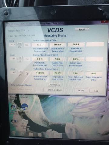

La o scanare cu VCDS imi afiseaza datele de mai jos.
Filtrul de particule este prezent pe masina.
Este posibil sa fie anulat din soft, sau care sa fie motivul de nu imi afiseaza niciun parametru?
Masina este un T5 Multivan 2009 2.5TDI BPC (euro 4 cu DPF)

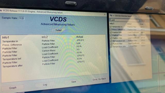

E anulat din soft.

Ok, merci. O sa incerc si cu una orginala
Poti sa incerci dar vei avea acelasi rezultat.Filtrul de particule este anulat din soft , valoarea aceea de temperatura fiind "simulata" de soft pentru a nu mai face regenerare in continuare.
Am inteles. Merci.
Banuiesc ca s-a anulat pt ca s-a dus si a fost costisitor de inlocuit. Probabil ca nici masina nu merge la parametri optimi din moment ce el este inca prezent pe masina.
Daca vreau sa instalez un filtru nou trebuie sa merg la cineva care se ocupa cu chiptuning ca sa-l activeze, sau se poate activa din VCDS?
1-pui soft original (fara modificari)
2-remediezi defectiunile
3-pui alt dpf

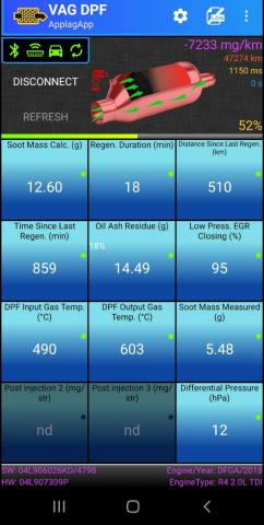

@Miky_1 wow... -7k+ mg/km n am vazut niciodata... Eu am CUAA, dar oricum... la mine nu prea sare de 1200 1500 mg/km in regenerare in cele mai.bune conditii... :D
Se vede ca e oras dupa temperatura input... care in mod normal ar trebui sa fie 600+ grade.
La mine de ex, daca merg 100kmh+ sustinut si constant regenerarea poate incepe si imediat ce soot mass calc. trece de 20g...

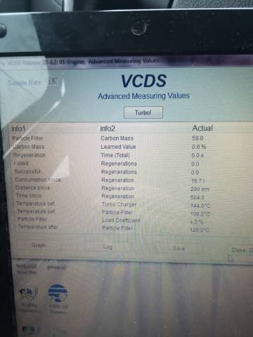

Vad ca filtru e la masa maxima, dar cine poate sa îmi interpreteze celelalte valori?
Exista filtru fizic pe mașina, dar sa mai sper ceva de la el?
Nu am dat date complete.
Mașina, golf 5 plus 2007, km în bord 234000.
Deci?
Sa ma ingrijorez ca inca nu si-a facut regenerarea?am tot intrebat dar nimeni nu imi da o informatie concreta..versiune soft 6208
