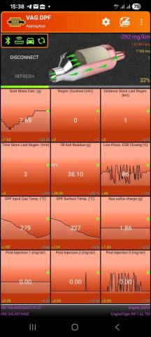

@cosmin1984 - am acelasi motor ca si tine si-mi face regenerarea putin mai rar (pe la maxim 180 in oras / 290 in afara) - asta dupa ce am curatat DPF-ul si am downgradat softul la cel origial din fabrica, inainte facea o regenerare si la 40km in oras.
Depinde foarte mult cum circuli (in oras sau in afara lui), mie in primii 2-3km - pana se incalzeste DPF-ul - imi acumuleaza 1.5g de cenusa, dupa aceea cantitatea scade usor, iar la un drum in oras de 12 km imi acumuleaza cam 1.3g; daca fac drumuri foarte scurte 3-4km doar acumuleaza cenusa nu se mai regenereaza pasiv.
Din cate am mai discutat cu alti colegi care au acelasi tip de motor si quattro, se pare ca asta e comportamentul lui.
Presiunea diferentiala pare la fel ca a mea, cu DPF-ul cald.

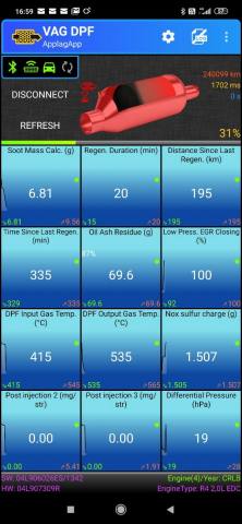

salut.  Imi puteti spune si mie o parere despre valorile de mai jos, va rog? Masina este un passat B8 2015 CRLB  octombrie,este cumparata in 2019 septembrie personal din germania la 21200 km. acum are 240000 km. Iin oras face regenerare la 80-100 km.
Nu cred ca merge bine cu 1 bujie nefunctionala, sper ca ai înlocuit-o, și consum mic ai ptr cu nu lucrează 1 bujie, altfel ai fi peste 6, 50 la mixt. Putere are ca e diesel :) am mers și eu 3km, cu furtunasul s as rit de la 1 injector  pana am oprit ca mirosea a motorina, mașina avea putere aproximativ identica, și consum sub 4 litri la 90km la ora chiar ma miram ce are :)

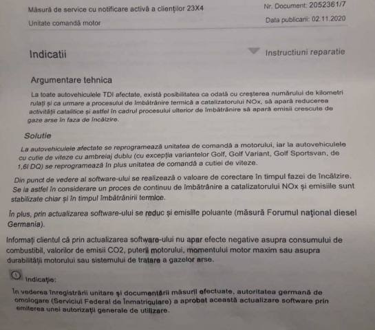

Salutare, am o dilema in a face urmatorul update. Este vorba de masina din semnatura Passat B8 1.6 TDI DCXA an 2018. Recallul este pe partea de DPF. O sa atasez poza cu descrierea. Daca st iti careva mai multe informatii va raman dator. Conform informatiilor distanta parcursa intre regenerari nu se schimba (sper sa fie asa pentru ca urban le am la aprox 220 km) insa vad ca dureaza mai mult pana se incalzeste DPFul. Avand in vedere ca o regenerare dureaza in medie cam 15-17 minute la mers mixt sper sa nu dureze cu mult mai mult faza de incalzire decat dureaza in acest moment. Avand in vedere istoricul VW in materie de softuri DPF (cazul Dieselgate) ma sperie ideea de a face acest update. Va multumesc anticipat!
Asta scrie o firma de avocatura din Germania despre 23x4:
https://www.goldenstein-partner.de/neuigkeiten/freiwilliges-vw-software-update-unter-aktionscode-23x4-achtung-falle/

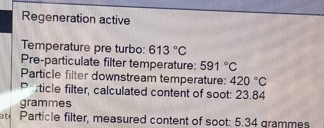

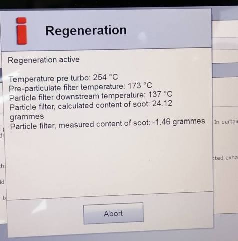

Daca fumul scos la regenerare e alb ai probleme pe injectoare,asa am avut si eu
Nu. Nu e turbosuflanta suficient încălzită. Rupe accelerația cu vit 3 sau 4 la cel puțin 4000rpm 15 min, și apoi regen forțat, altfel o sa tot dea fum alb. Oprește madina ca se chinuie degeaba can scoate fum, turbo are sub 260 grade, asta e motivul. Când ajunge la 400 apoi at face regen forțat corect și urca la 630 grade. Ex la mine valori la care scoate fum
1 minut în urmă, icoman a scris:
Și valorile au fost 430 grade pre turbo după ce am chinuit în sport masina cam 15 minute în jur de 4000 rpm. Apoi regen forțat din soft fără pic de fum.
Eu am avut fum alb si miros de motorina la evacuare cand am achizitionat masina si avea dieselgate.
Dupa ce am facut downgrade .. a disparut total.
In aproape 2 ani de la asta .. nu da gram de fum la regenerare.

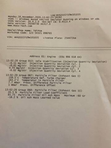

Buna ziua, am un golf 6 variant 1.6 CAYC cu Filtru particule:cantitate cenuşă ulei-MASS_ASH_PF=102.64g , Saturaţie filtru de particule cu cenuşă:valoare limită-C_MASS_ASH_PF_LIM=70 g, trebuie schimbat?  Masina se comporta normal fara martori, cu urmatoarele valori ale injectoarelor la rece:
 IDE00365-ENG99400   Deviaţie cantitate injectată cil.1.-FAC_CYL_BAL1 -0.1459 mg/cursă
  IDE00366-ENG101187   Deviaţie cantitate injectată cil.2.-FAC_CYL_BAL2 0.2657 mg/cursă
  IDE00367-ENG101684   Deviaţie cantitate injectată cil.3.-FAC_CYL_BAL3 0.0906 mg/cursă
  IDE00368-ENG103465   Deviaţie cantitate injectată cil.4.-FAC_CYL_BAL4 -0.5180 mg/cursă

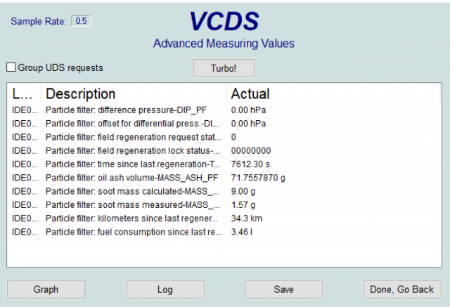

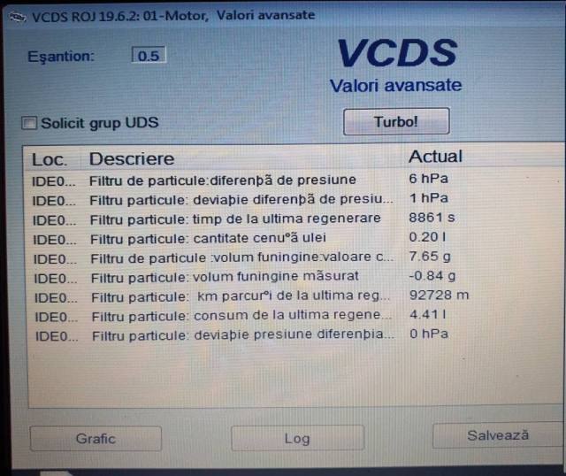

Salut!  am reusit sa fac o scanare cu vcds in privinta filtrului de particule ! Imi puteti spune daca este ok ?
Dpf difference pressure 6hpa
Dpf offset for difference pressure 2hpa
Dpf field regeneration lock status 0
Dpf time since last regeneration 9493 s
Dpf oil ash volume 0.00 l
Dpf soot mass calculated 13.09 g
Dpf soot mass measured 7.16 g
Dpf kilometers since last regeneration 117495 m
Egr vacuum regulator solen vall activation 71.69 %
Egr specified value 28.2 %

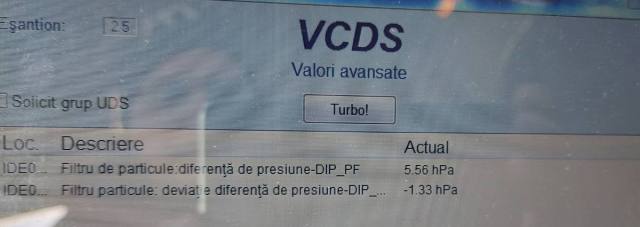

@john_forrest_4uSingurul parametru care poate indica dacă un filtru de particule trebuie înlocuit sau curățat, este valoarea presiunii diferențiale imediat după regenerare. Doar așa se poate estima real câtă cenușă există în filtru. Valoarea oil ash estimata de ECU nu este foarte relevantă, se poate merge mult și bine peste valoarea limită indicată.
@ConstantincatalinValoarea 0 la oil ash nu este in regulă. Daca mașina a fost cumpărată de curând, probabil vânzătorul a avut intenția să ascundă valoarea reală a kilometrajului sau dacă filtrul a fost curățat, tot greșit este 0.

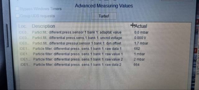

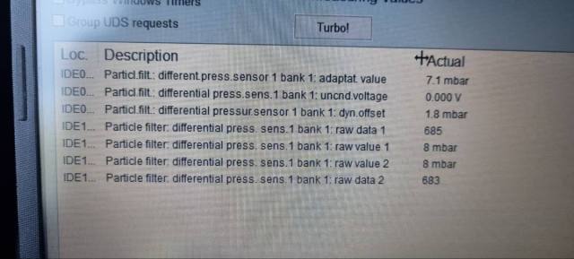

laurentiu.nistor
Bună seara! Astăzi, am facut si eu o verificare a Filtrului de Particule, masina avand aprox. 295 mii km.
Nu am eroare sau probleme, insa pare ca "oil ash volume" e destul de ridicat. Care e valoarea maxima? Multumesc!
Merge inca.Se poate depaai cu mult valoarea max de cenusa.
Cat ai pres dif la relanti.. motor cald ?
