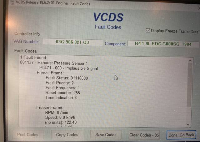

Paul_L
8 minutes ago, F l o r i n said:
Da, e o solutie si asta, sa procedezi prin eliminare. Eventual faci proba si cu senzorul tau la el.
Da. Mulțumesc mult.  Dacă nici așa nu merge......poate sa fie ECU????
Mai rar......nu prea am gasit cu acest defect, fara alte probleme.
Am probat cu senzor același cod, si tot asa arată....-40 de grade. Nu mai am soluții!!!!
Nu am citit mai sus, ai măsurat cablul de la mufă la ECU?
Salut Burlacu. Încearcă și cu alt senzor și vezi ce se întâmplă. Totuși ia în considerare km mașinii, vad o încărcare cu cenușă foarte mare, știu ca 0.18 e maxim. La km pe care îi are masina dpf este cam la capăt de drum. Sunt reali km? Ai avut-o de noua?
Modificat de cosminel24
Da. Am măsurat sunt un regulă.
Nu stiu de km. Nu am avut o de nouă. Am incercat cu alti senzori.  La fel -40 grade.
@burlacu2007, desi VCDS-ulcu care ai scanat pare o clona cu o versiune destul de recenta, ~1 an, totusi incearca sa vezi valorile si cu una originala, poate campurile pe care le citeste nu reprezinta ceea ce afiseaza.
Modificat de Dolfin
Posibil si asta.  Cand ii scot mufa ,il vede eroare, dar gradele rămân aceleași.  O sa merg săpt asta la cineva care se ocupa de dpf.....softuri..... Are si scule mai bune si este si mai priceput.  Sper sa rezolv,si o sa va anunț.  Poate pot fi si eu de ajutor cuiva,  deși aici sunt mulți oameni chiar pricepuți. Mulțumesc tuturor de sfaturi.

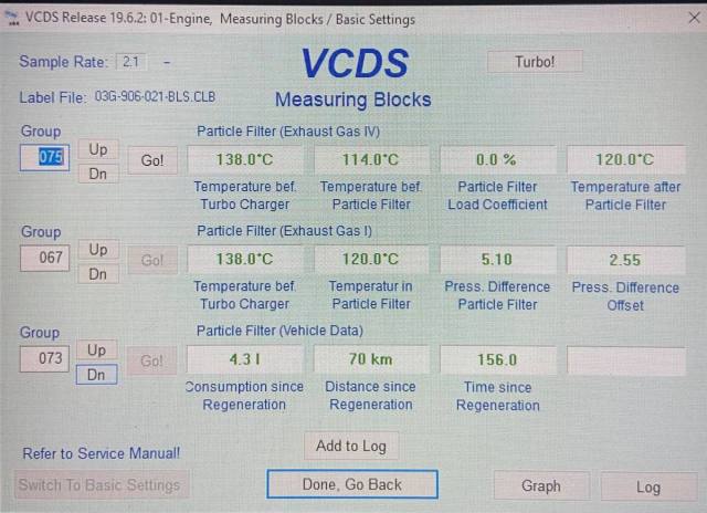

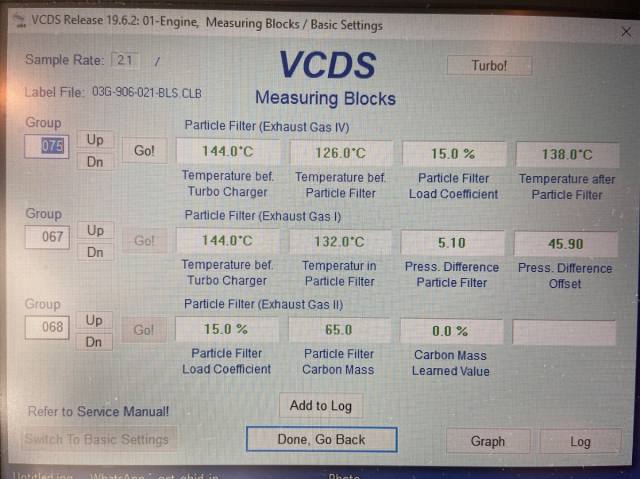

On 7/31/2020 at 12:11 AM, Razvan Matei said:
Salut baieti!
Cum vi se par aceste valori la DPF-ul montat pe un Golf 5 , cod motor BLS , 251.000km. Masina importanta din Germania acum 2 ani la 178.000km.
Reverificand valorile mi-a sarit in ochi valoarea foarte mare la “press. difference offset”. E ceva normal sau poate fi din cauza faptului ca am gasit si eroarea din poza atasata?4D5E608D-DBF9-4F3B-BC48-52AD1DA0C5BA.thumb.jpeg.ea041b2bbf53366f02a1d3d8bae9d532.jpeg
Deci sigur este din senzor si nu din cablaj datorita acelei valori ridicate?
Modificat de lupo_bv
quote postare anterioara
Ok,o sa incep cu asta cel mai bine,revin cu rezolvarea.
E dubios ca mi-a aprins martorul pt DPF,dar verificand load coeficient am vazut ca e doar la 15% si ultima regenerare facuta acum 40km.

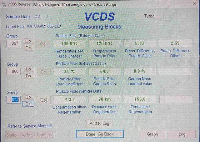

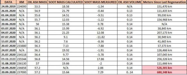

Detin un B8 1.6 TDI 120 CP ( 237k KM  )si de o perioada ii monitorizez starea dpf-ului.
Recent am observat ca nu si-a mai facut regenerare de ceva cam multi km...( de mentionat e ca ultimii 450 km sunt facuti extraurban )
Ce parere aveti ? Poate fi ceva in neregula ?  Multumesc !
Mai jos tabelul cu  valorile scoase
Modificat de kervoort
3 zecimale e excesiv. Merge si fara niciuna. De fapt acolo scrie "Meters since last regen" dar in tabel ai pus km!
Ca sa vezi daca e ceva in neregula ar fi util sa pui un vcds pe ea si sa citesti erorile.
31 minute în urmă, detinator a scris:
Corect..am facut eu transformarea sa fie mai usor de interpretat....am OBD 11 dar nu am nicio eroare la scanare pe modulul engine...
