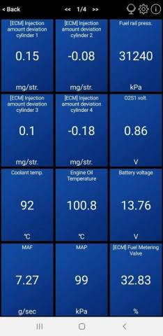

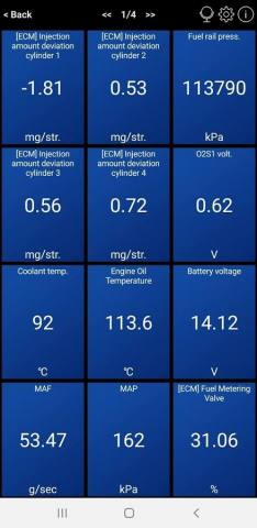

Sunt cu totul de acord cu voi.Valorile injectoarelor , se citesc intotdeauna la cald si motorul fiind in ralanti . .Eu ma refeream mai exact ca , in cazul meu , difera destul de mult valorile injectoarelor la cald  la ralanti fata de sarcina .
De ce zic asta , in functie de injectoare , ( de uzura cat si  deviatii )  poate incarca mai mult sau mai putin filtrul DPF. De aici  si afirmatia mea .
Nu as dori sa poluez topicul  dar atasez 2 poze  cu valorile injectoarelor atat in sarcina , prima ( pe autostrada , la 3200 rpm treapta 5  )  cat si inca una in ralanti .
Since, mi-e necalar daca/cum corecteaza injectia ECU-ul in sarcina si ce relevanta au corectiile de pe injectoare in conditiile astea.
Corectiile de la 3.200rot/min nu sunt reale, acelea sunt doar niste "freze-uri" de la turatii mai joase, daca facea masuratori cu VCDS-ul acesta stia sa afiseze direct 0.00g/str.
Corectii calculeaza ECU (cel putin le afiseaza in real time) pana la aproximativ 1.400rot/min, mai sus acestea nu se mai afiseaza, oricum nici n-ar avea relevanta in turatie.

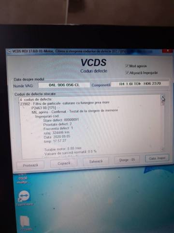

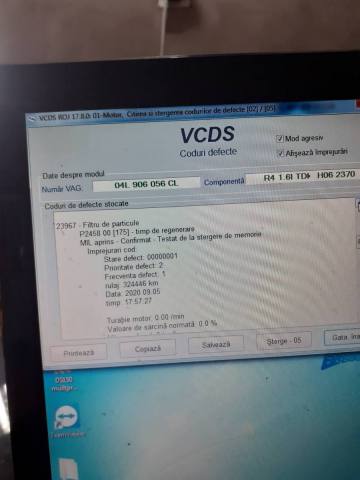

Va salut.  Este vorba despre Octavia 3 1.6 CXX euro 6. Martorul bujiilor palpaie,  check aprins....si nu mai face regenerare. Cam care ar fi problema? Mulțumesc.  PS. are 320000 de km
Posteaza si erorile existente pe motor

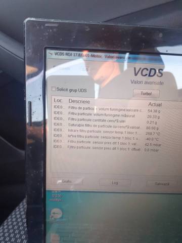

Astea sunt erorile.  Mie mi se pare anormal temperatura aia de -40 grade, tensiunea pe senatorul de temperatura pe ieșire DPF este 0 v ,măsurat cu VCDS

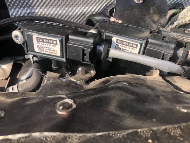

M-am pricopsit si eu 3 erori la al meu Passat B8 2.0 CRLB. Au aparut in ordinea in care le scriu:
P2452 - Diesel Particle Filter; Differential pressure sensor - Elect. Malfunction - Intermittent Confirmed
P2456 - Diesel Particle Filter; Differential pressure sensor - Intermittent
P2453 - Diesel Particle Filter; Differential pressure sensor - Implausible signal - Intermittent Not Confirmed
Dupa citire si research pe forum m-am hotarat sa comand senzorul. Am deschis capota sa vad ce cod are si supriza, sunt 2 identici. Intr-unul intra gazele dinainte de DPF si in celalalt de dupa. Intrebarea e acum pe care il schimb. Aveti idee?

Ma poate ajuta cineva? Nu pot sa scap de temperatura aia de -40 grade.....i am pus alt senzor, am verificat firele pana la ecu, si sunt ok. Are cineva idee?
3 hours ago, Al Bundy said:
Ce senzor ai schimbat ?
Asta,  dar ddifea ultimele 2 litere din cod, este după același motor doar ca e euro 5. Mulțumesc
1. Eroare nu ai pe motor, legat de senzor defect?
2. Cablajul a fost verificat?
3. Daca da, de ce nu cumperi senzor nou, pe baza seriei de sasiu?
Nu are eroare de senzor defect.
Am verificat cablajul , este in regulă.
Ma gândeam sa fiu sigur,  sa nu o iau pe încercări.
Mâine Merg la un cunoscut cu aceeași mașină sa verific si cu al lui.
Da, e o solutie si asta, sa procedezi prin eliminare. Eventual faci proba si cu senzorul tau la el.
