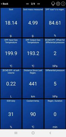

Sunt ok valorile atasate pentru DPF (un Tiguan 2015 - CFFB)?
Diff pressure este 9hPa.
Cam mare 9 .
theone_is_ionut
Cam cat ar trebui sa fie?
In rest celelalte valori sunt ok?
Modificat de theone_is_ionut

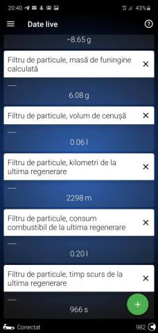

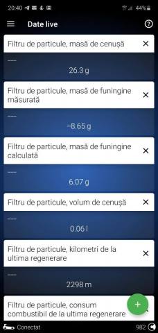

Salutare, e pentru prima data cand scriu aici, daca ma puteti ajuta cu o parere. Am si eu o nelamurire cu dpf ul. Masina este :passat , an 2010, motor 2.0 110 cp cbdc. Fiindca am mers mult pe distante mici cu motorul rece, dpf ul a inceput sa isi faca regenerari dese. Regenerari pe care le am facut doar stationar din cauza lipsei de timp. Facand drumuri scurte, am tot oprit motorul desi aveam regenerare pornita. Ultima data cand sa dau sa pornesc, porneste pentru o milisecunda si se opreste motorul. A facut asta de doua ori cand in final a pornit si cu regenerarea activa din nou, la final am lasat o acasa sa isi faca regenerarea stationara si am pus vcds ul sa vad cum se prezinta in timpul regenerarii. Temperatura nu a trecut de 400 de grade si la finalul regenerarii am ramas cu o cantitate de particule de 17,1 nearse in dpf, iar cantitatea de oil ash este de 129. Sunt constient ca trebuie sa o scot neaparat sa faca o regenerare corecta. Dar intrebarea mea este de ce nu a vrut sa porneasca atunci, erori nu am, pompa de inalta nu cred ca are probleme ca motorul a mers perfect dupa ce a pornit. Eu cred ca din cauza dpf ului infundat, voi ce credeti? Multumesc anticipat.
Regenerări dese poate sa fie de la ulei?
Passat B8 2.0 150cp,150k km,am avut ulei de VW iar acum am pus Motul specific 504-507 și mașina își face regenerări dese,de la ultima regenerare am făcut 170km din care 70 km extraurban. Înainte să schimb uleiul făcea regenerare la 3-400km nu am urmărit exact
Sunt ok valorile pt mașina cu 122000 km? Se poate face o estimare cât mai tine dpf ul? Mulțumesc anticipat
E bine. Stai linistit.
Drumuri bune!
