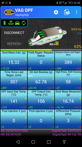

Astăzi am făcut un drum de peste 400km cu senzorul nou, original. Am avut aproape tot timpul soot measured sub soot calculed. Uneori presiunea diferențială cu contactul pus este aproape 3, dacă opresc mașina puțin, își revine la 0. Când presiunea este peste 0, atunci crește și soot measured. Am prins și o regenerare care s-a făcut normal, nimic deosebit, cu excepția soot measured care a scăzut sub 0 (nu am observat înainte acest lucru). Atașez mai jos parametrii când am ajuns acasă. Celor ce stau în dubiu cu senzor original vs altele, vă spun să nu ezitați, cumpărați original.

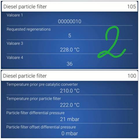

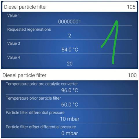

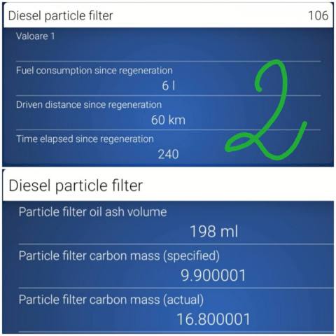

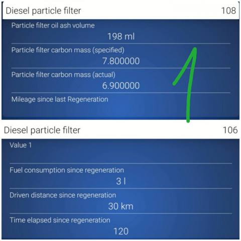

Salutare tuturor. Va rog ajutati-ma si pe mine cu o interpretare a valorilor de mai jos. Am facut doua măsurători, la 30 de km una de cealalta, dupa cum urmeaza:
1. Masurare cu motorul(rece) la relanti dupa 30 de km de la ultima regenerare.
2. Masurare cu motorul(cald) la relanti dupa alti 30 de km de la măsurarea de la punctul 1.
Masina in cauza este un VW Passat B6 2010, DSG, 4Motion,170 cp - 206K km.
Mulțumesc
Clar iti variaza putin tensiunea de alimentare a senzorului (in functie de producator senzorul are impedanta diferita si de aceea abaterea fata de 0 poate fi mai mare sau mai mica de la senzor la senzor). La mine e 0 cu contactul pus si motorul oprit indiferent de moment (m-am uitat in mod special). Trebuie s-o monitorizezi in timp sa nu devieze prea mult. Eu as masura cu un voltmetru digital (are impedanta foarte mare) tensiunea pe mufa senzorului cand arata 0 si cand arata 3 pentru clarificare. Daca variaza atunci e problema de stabilizare din ECU. Daca nu, atunci e problema de cablaj.
VAG nu produce senzori ci doar ii certifica. Ar fi interesant producatorul senzorului OE de la motorul tau. Eu pe originalul meu am si codul Bosch inscris pe el.

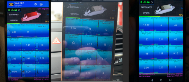

Mai revin cu un update. Se da urmatoarea poza si evenimente. Poza 1. Apoi 200km oras parcursi. Apoi Regen. Apoi poza 2. Apoi poza 3. Pare totul ok pt 2.0 TDI CFFB 181k km  ? Mersi
Dieselgate? Am vazut ca e downgrade. Cam putini kilometri intre regenerari dar in rest e ok. Posibil sa se imbunatateasca in timp.
Modificat de florilar1
Mie mi se pare rau. Iti da regen dupa Soot mass measured clar. Ai luat 8g in 32 km pe la 100km o sa-ti dea regen.
Cu dieselgate, zilele trecute am facut un drum de 550km extraurban si restul pana la 640 urban. Deci regenerare cu DIESELGATE la 640KM. Iar injectoarele nu sunt in ce a mai buna lor forma(nu stiu daca influenteaza).
Urban regenerarile se fac cam la 250km, fac doar drumuri scurte...
Parerea ma e sa nu fugiti de dieselgate  ca dracu de tamaie ca nu va omoara.
Mulțumesc

presiunea diferentiala mare daca erai la relanti,ce distanta ai intre regenerari?
sunt multi parametri care influenteaza regenerarea....cauta pe cineva aproape de tine care foloseste ceva profi si verifica injectoare,egr,si turbina...clapete swirl etc.
Oil ash 198,foarte mult, incerca o curățare a dpf, plus verificare completa sistem injectie / egr motor! Câți km reali ai, eu la 175k am doar 36 gr oil ash!
Modificat de UWE
@Alin Lupu ar ajuta si sa citesti in urma cateva pagini, ai avea raspunsul la toate intrebarile, toate au mai fost puse deja.
Cati km are masina?
198ml oil ash corespunde unui kilometraj de peste 300.000km
Va salut si va mulțumesc pentru răspunsuri. Km parcurși, citiți de pe cutia de viteze sunt 228k aproximativ iar pe bord 206k.

@vlahdacoroman da, valorile au fost citite la relanti in ambele cazuri. In cazul 1 motorul era rece, la prima cheie iar in al doilea caz motorul era cald.

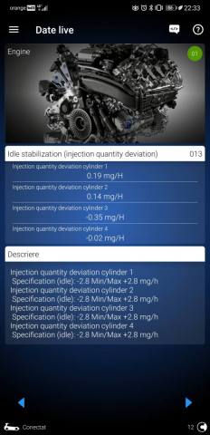

@UWE înțeleg ce zici. Atasez mai jos o poza cu valorile injectoarelor la relanti. Nu stiu de ce la unele masini valorile sunt exprimate in gr iar la altele in ml.
@detinator multumesc, am citit însă eram curios strict pe al meu care ar fi impresiile.
Dubioasa treaba legata de kilometrii, de obicei valorile stocate in cluster si in cutia DSG sunt apropiate la masinile la care nu s-a intervenit. Motorul find EA189 ceva nu e in regula luand in considere cat de repede creste presiunea diferentiala masurata.
valorile la injectoare sint ok, sint la relanti citite, da? eventual cu AC pornit da-i o pedala la relanti si citeste valorile apoi.

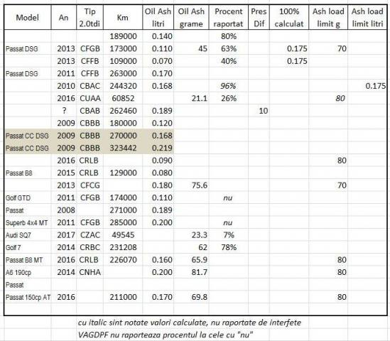

La km pare ca s-a intervenit un pic. Ca sa iti faci o idee despre nivelul de incarcare adecvat cu nr de km consulta tabelul
Dupa cum vezi, tu ai avea cam cea mai mare incarcare din cele prinse in tabel
@detinator da, valorile injectoarelor de mai sus au fost citite la relanti, cu AC pornit. Nu bag mana în foc in ceea ce priveste nr de km cum ca ar fi "originali". Am masina de 2 ani, fara nici o problema la ea.
@adrian001 înțeleg ce zici. Nu este exclus sa fi fost facuta vreo manevra la nr de km dar stiu ca cei din cutie nu pot fi modificati.. Tu ce ai bănui, in ceea ce priveste cresterea presiunii diferentiale? Poate fi explicata diferența prin faptul ca la 1 era motorul rece si la 2 era cald?
