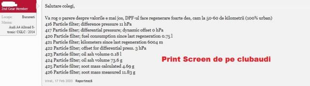

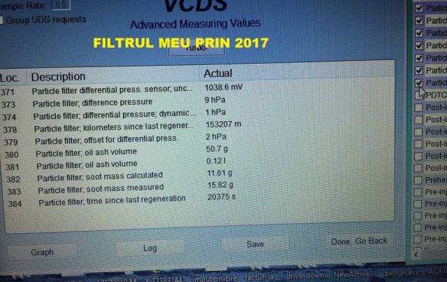

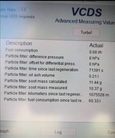

cautand prin calculator, am gasit o poza de prin 2017 de pe vremea pe cand nu prea stiam cum trebuie sa lucreze dpf si implicit  inainte de a face stage1 si observ ca si pe atunci avea acelasi comportament, adica soot mass measured este cel ce ajunge primul la 24, asadar  imi retrag suspiciunile asupra softului stage1 facut de Ginel ~ PowerTech.
In plus, am mai gasit postari ale altor proprietari de CGLC sau CGLC Quattro care se confrunta cu aceeasi situatie, asadar se pare ca nu sunt un caz singular, SAU poate asa trebuie sa lucreze DPF pe masinile astea... nu stiuu ce sa mai cred.
Primul e OK.
A doua poza e horror.
A treia e cum face și la mine.
