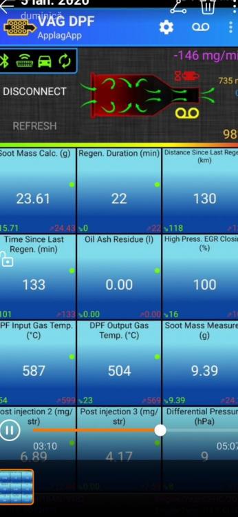

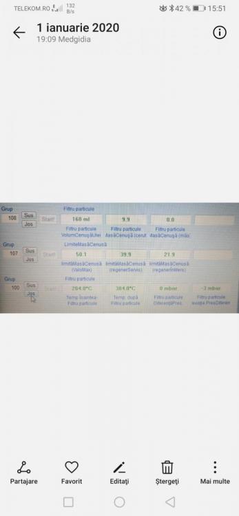

Salut baieti. Sunt nou pe forum dar urmaresc de ceva vreme ce se posteaza. Treaba sta in felul urmator. Detin un golf 6 2.0 tdi 110 cp 2009. Problema e ca in momentul cand isi face regenerare scoate fum alb albastrui. Am trimis filtru la curatat la odorhei si tot cam asa face. Diferenta este ca s a marit putin perioada de regenerare. De la 320,350 undeva la 470. Precizez ca merg cam 80% in afara localitatii.
Am facut cateva poze la parametrii inainte de regenerare si dupa. Trebuie sa resetez ceva tinand cont ca filtru a fost curatat acum 2500 de km???
Alta intrebare este de ce se descarca pana la 9.9 si incepe regenerarea la 22 este nornal??
Inainte regenerare
Si dupa regenerare

Da, regenerarea incepe aproximativ pe la 24, la mine cam pe la 23gr.
de ce ramane 9.9 nu stiu, poate ne ajuta cineva mai cunoscator

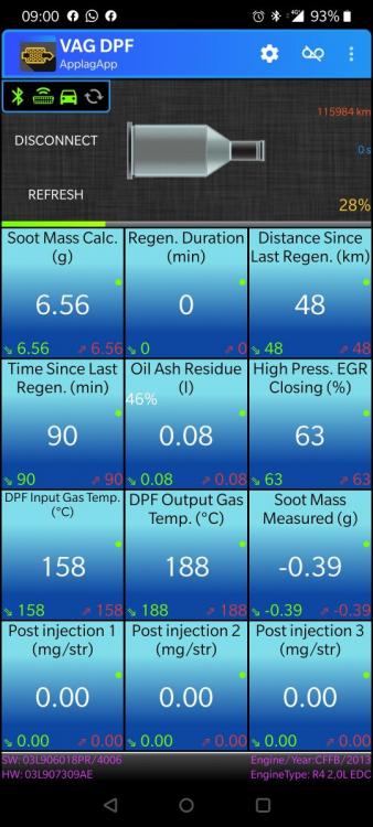

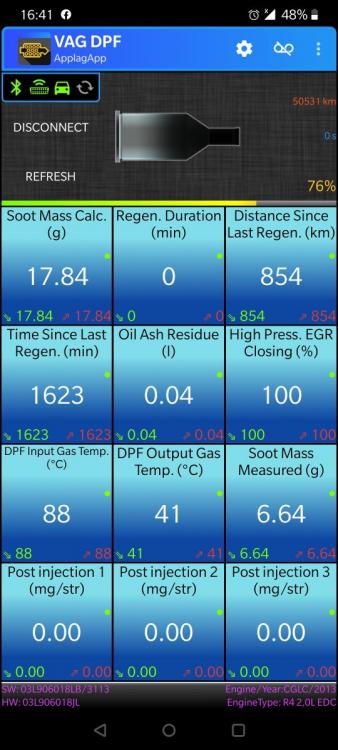

Salut, sunt proaspat posesor al unui Golf 6 2.0tdi 140 cp 2013 cu 256k km reali. Problema mea este ca regenerarea se face f greu, cu o rata medie de 300mg/min, uneori a ajuns putin si la peste 1000 dar in general e sub. Drept urmare la ultima regenerare a stat 95min (la 90min s a aprins dpf) si a scazut de la 104% la 66%. Inainte de asta a mai fost la 80% si i am facut reg fortat pe vdcs si a esuat de doua ori dar a scazut soot de la 24 la 11. Cand am plecat de acolo am pus vag dpf si imi arata tot 25g si a intrat in reg. M am plimbat cu ea 6ore pe centura buc noaptea si pe a1 si a scazut la 6g. A doua zi in 110km a crescut iar la 24 si a intrat in regenerarea descrisa mai sus.
Are schimbat cred lambda si eu i am schimbat senzorul G450. Va pun si un print screen din regenerare
in acceleratie puternica am vazut si 200 la presiunea diferentiala.

temp de 550-600 e ok.
Ce nu e ok este ca ajunge la 24g de la 6g in doar 110km.
