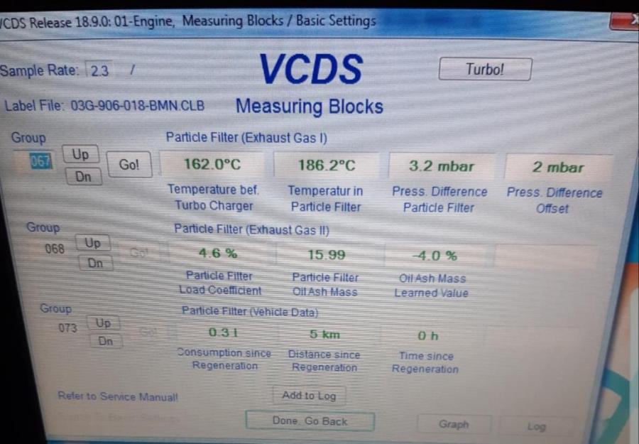

La mine este 2 mbar imediat după regenerare. De la 6 mbar deja filtrul are multa cenusa și trebuie curățat.
@bogdanjitaru @EEXCALADE ne puteti spune procedura prin care se schimbă cantitatea Oil ash?
E mentionata in paginile anterioare. NU o modifica daca nu ai pus dpf nou sau curatat
Colegul bogdanjitaru spunea că după curățarea filtrului a pus 0 și avea regenerări dese. După modificarea valorii raportată la km reali a fost mai bine. Cum este mai bine?
Logic ar trebui sa fie zero după curățare dpf, dar eu nu cred ca un filtru curățat după 300000 km, este ca nou! Nu sfătuiesc pe nimeni sa modifice valoarea oil ash.
L-am curățat dupa care l-am setat ca filtru nou, fapt ceea ce a determinat regenerari mai dese decat inainte de curatare chiar daca presiunea diferențială ramane mică,  de asta voiam sa il setez la mai multi km.
Care este diferenta intre soot masurat si soot calculat?
Ieri dupa regenerare am dat adaptare la G450 .. senzor dpf.
Totul a fost in ideea sa nu mai vad acea diferenta mare intre soot mass measured si calculat.
Degeaba .. se incaoataneaza sa ramana la - 5.
Ad5aptare facuta si cu tester online .. pe langa vcds.
Am sa incerc cu launch si autocom.
Daca nici asa nu vad 0 .. proba cu un G450 nou.
Și cum ar trebui sa fie cele doua valori, aproximativ egale sau cu diferențe între ele? . La mine sunt aproape la fel.

Buna ziua, am citit putin mai in spate discutii legate de cantitatea cenusa mai mica decat nr reali de km.
In cazul meu un motor P.D Euro 4 cod BMN isi face regenerari intre 160-240 km ,(isi face regenerarea cand Particle Load Coeficient ajunge la 40-45 % cum scrie si in campul respectiv) este normal pt acest motor acest interval?
Masina are undeva la 168 000 Km iar masa cenusa este 16 g, deci a fost resetat de fostul proprietar.
Dacă i modific masa cenusa filtrul se va încărca mai greu?sa o las asa sau sa modific conținutul?
