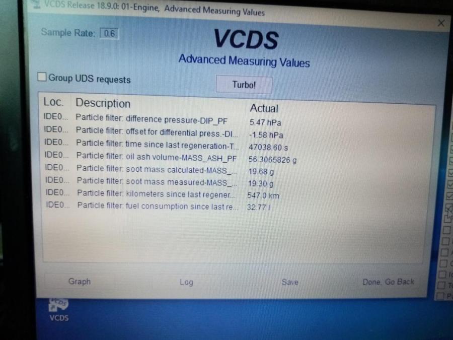

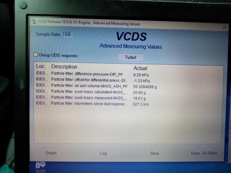

Va salut, asa arata filtrul după 11000 km de la curățare (termica),mers  aproximativ mixt, ma declar mulțumit. Regenerări între 350 și 500 și.... Km. Urmează regenerare..

Golf 6 1.6 CAYC
Km în bord 199500, dar reali cam 310000, am pus masa de cenușă după km din bord, când am trimis filtrul la curățat aveam oil ash 87 g.
Modificat de bogdanjitaru
În 11k km 56 grame cenușă?
Ai pus masa de cenușă corespunzătoare numărului de km? Nu trebuia zero pentru că era filtrul curățat?
Inițial am zero, după curățare, dar apoi am pus 56.
Un filtru cu 87 g cenușă, chiar el și curățat, nu va fi niciodată ca nou!
Presupunând că ai procedat corect, câți km aveai făcuți când ai modificat masa de cenușă?
Prima data după curățare, am pus 0, dar nu îmi era pe plac intervalul între regenerări, apoi, 20, făcea regenerare la aproximativ 400 kmn, iar apoi am pus 56, pt ca atât ar fi după km din bord ( nu cei reali), a facut regenerare după 620 km.
Ce mă interesează este cu cât s-a încărcat filtrul în 11k km. Unii spun că după curățarea filtrului nu faci mai mult de 30k km presupunând că motorul este în regulă.
Pot sa spun ca se încarcă la fel, cu aceeași cantitate de cenușă, cam 1 gram la 3500 km, chiar am urmărit asta.
