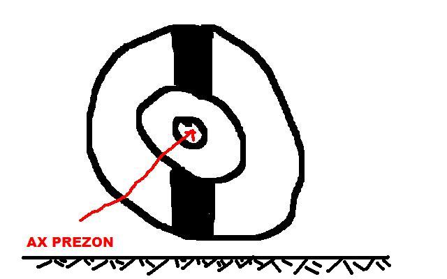

La suspensia de ibiza, pe fata la brate, este pe fiecare parte cate o bucsa mare prinsa de capatul din spate a bratului. Care este pozitia corecta a ei??? Verticala sau orizontala??? (cu "I" -ul orizontal sau vertical)????

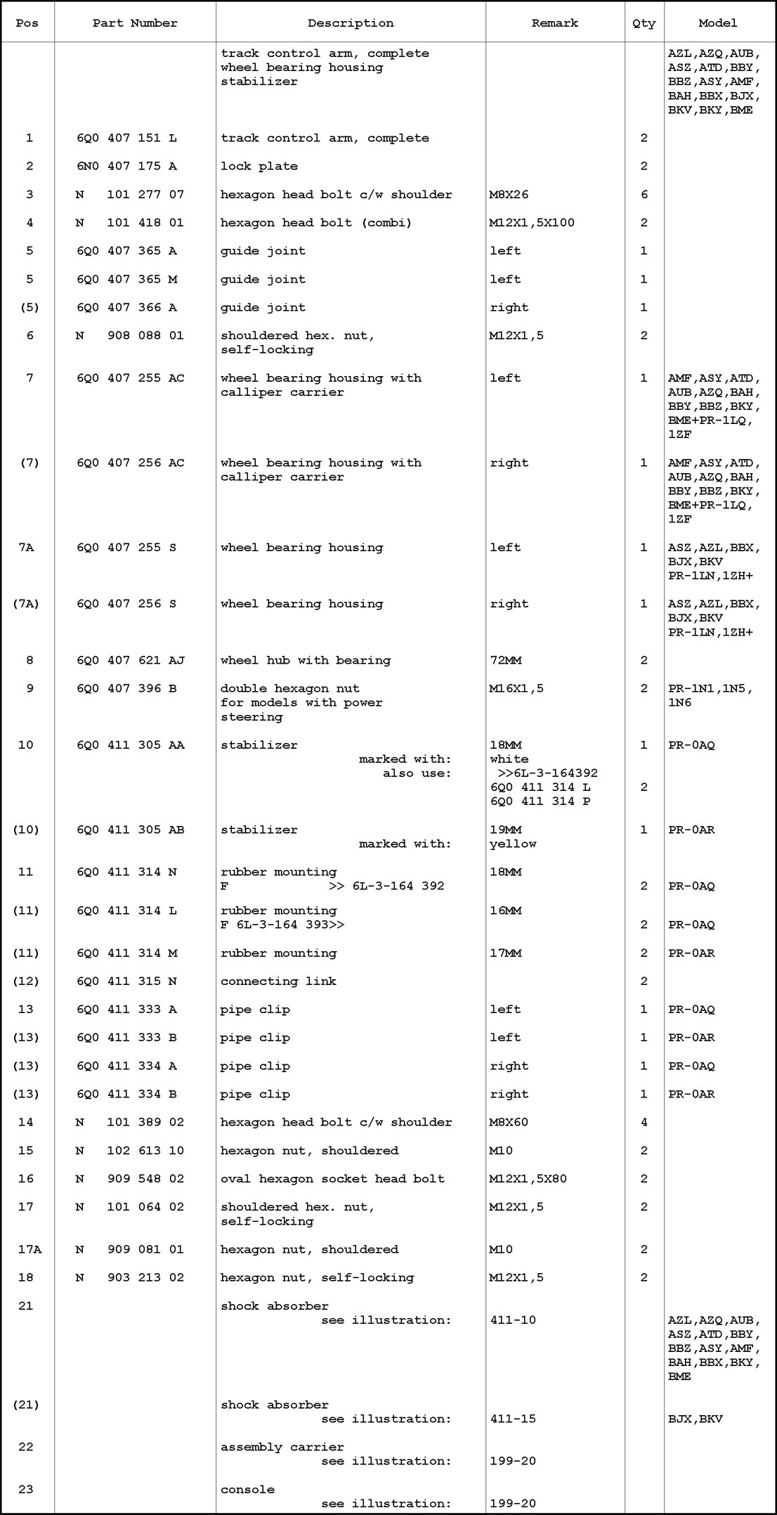

Eu o sa cumpar doar bucsele de bara stabilizatoare, pentru modelul meu codul e 6Q0 411 314 L si costa 11,7 RON bucata.

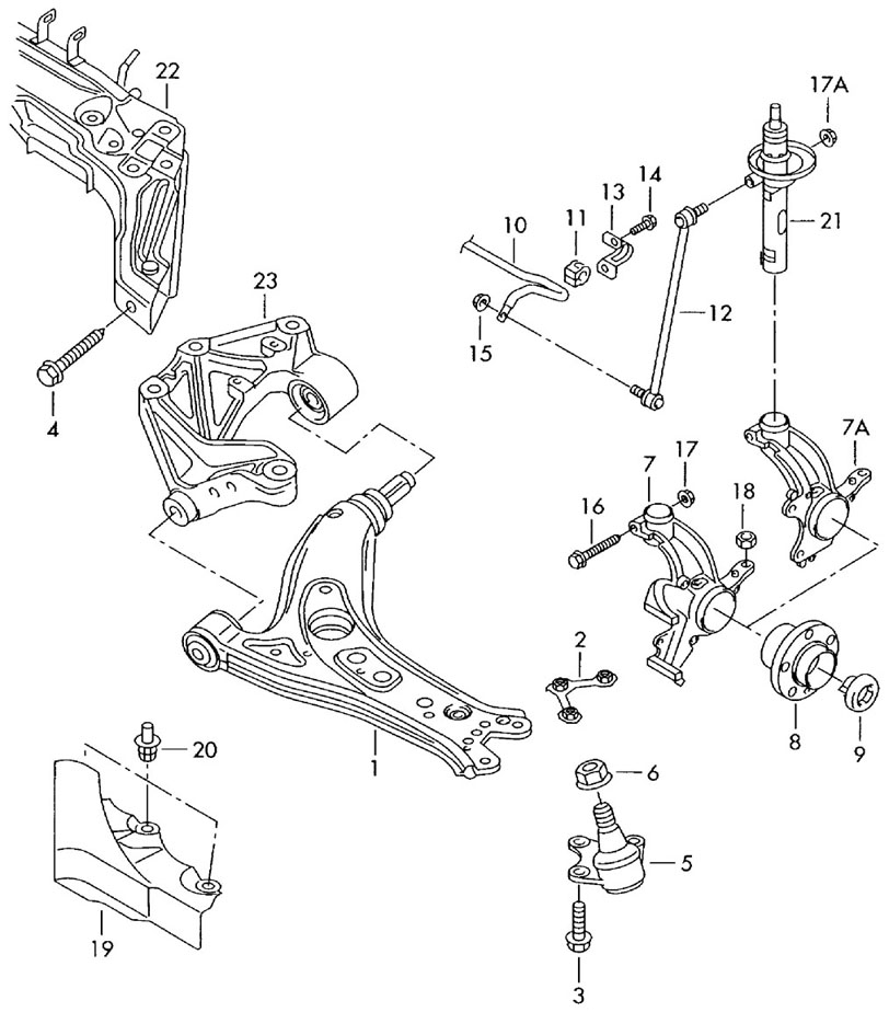

la piesa din pozitia 23
cum vine bucsa????
vertical sau orizontal???
Pai orizontal! Adica axul care trece prin bucsa e relativ orizontal. Miscarea basculei se face in plan vertical, ea fiind oarecum paralela (in nici un caz perpendiculara) cu solul.
Cred ca te referi la bucsele de bascula. Daca da, atunci ele intra in acel loc paralel cu soseaua, asa cum a zis si AndyG.
domnilor nu confundati capra cu varza :) e vorba de modul de montare a bucsei deoarece are o constructie mai ciudata (dupa cum se vede in caricatura atasata) si anume doua inele concentrice legate intre ele de acele 2 aripioare. Omul e interesat sa afle daca aripioarele respective sint perpendiculare pe sol (verticale) sau sint paralele cu solul (orizontale).

perpendicular pe sol... ;) daca nu cumva ai aflat raspunsul pana acum :D
