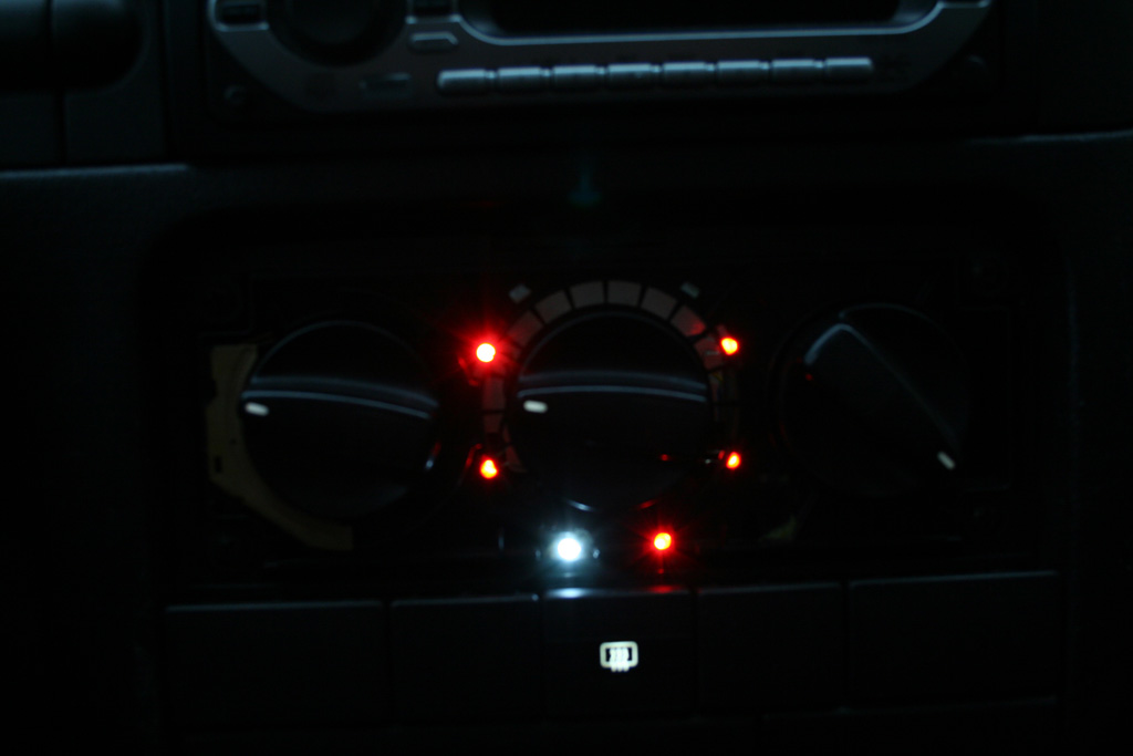

Poti sa-mi dai mai multe detalii legate de luminile de la blocul de aer?
Am incercat sa pun si eu lumini la blocul de aer dar nu se vede mai deloc. Ai pus mau multe, ai pus un bec mai mare? cum ai facut?
Eu nu am bec mai mare. Am 9 leduri si o chestie din plastic care conduce lumina in plus la butonul din mijloc.
Iti pun poze maine ca nu am acuma.
