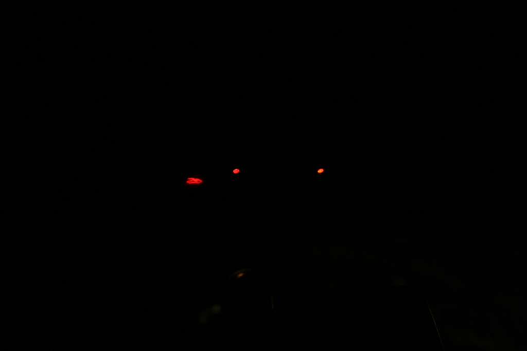

uite ..eu am pus leduri colorate in spate la blocul de aer..la butoane rosii albe si albastre cu rez de aproape un kilo pe fiecare led...dar problema e ca daca vrei sa pui mai multe sa se vada mai tare lumina nuo sa iti mai incapa capacul la locul lui..si asta e o problema //daca pui numa 2 3 led incape..da nu se vede lumina uniform..daca vrei ceva detalii ...ast intrebari

Eu am schimbat becul de la blocul de aer dar este mult prea slab. Acolo este doar un singur loc unde pot instala un bec si din pacate nu e suficient pentru a face o lumina acceptabila. Acum, noaptea, se vede ca acolo a fost schimbat ceva dar este mult prea slab si in plus de asta in dreptul butonului de selectare treptelor lumina nu isi face efectul.
