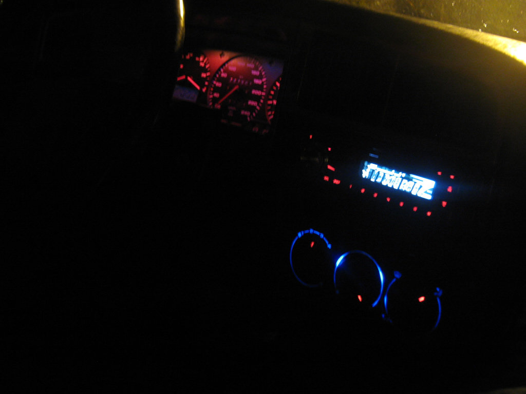

Si in legatura cu luminile de la rotite, la mine erau 2 LED-uri ce iluminau picioarele, cand am cumparat masina! Alea le-am atasat in spatele cerculetelor care disperseaza lumina(unul la nivelul de ventilatie, in capatul cercului, partea superioara, iar altul tot in partea superioara, la pozitile de ventilatie), si am mai adougat unul de la o bricheta(albastru), tot pe capatul cerculetului de la pozitile de ventilatie, insa partea inferioara, ca e rupt de jumatate si nu mai circula lumina prin el!
Tin sa precizez ca paianjenul, l-am dat jos, iar pentru luminile din capatul rotitelor, am LED-uri Rosi! Atasez doua poze!
