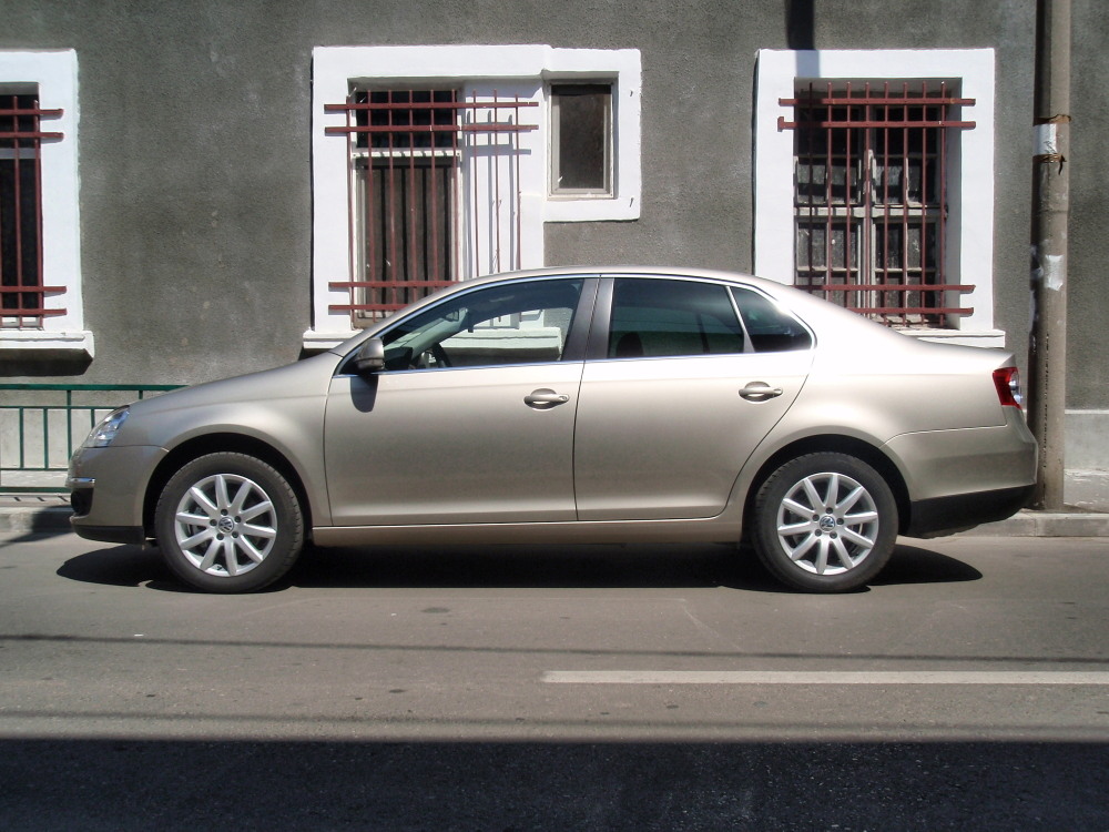

iLL One Cum sa fie la fel cele de pe Jetta cu cele de pe Golf? :angry:
Uita-te langa roata spate la pozele cu Jetta si la oricare din pozele puse de mine cu un post mai sus! Se vede (klar, zic eu) ca le jetta ridicatura de dinaintea rotii spate este mai mica decat la golf!

ca se pot potrivi, e corect.... ca nu sunt la fel cu cele de GTI, iar e evident...
Insa trebuie verificate lungimea pragului si unghiul/arcuirea aripii (despre ce vb si rex)... cred ca se rezolva cu atentie si una bucata ruleta

Acestea sunt codurile pt pragurile montate pe Jetta din pozele indicate de Acidutzul.
E posibil să fie pragurile montate pe JETTA GLI, care este un nivel de echipare oferit exclusiv pt piata americană.
Nu am verificat dacă codurile sunt identice cu cele de la GTI, dar o sa mai studiez problema. :icon_thumright:

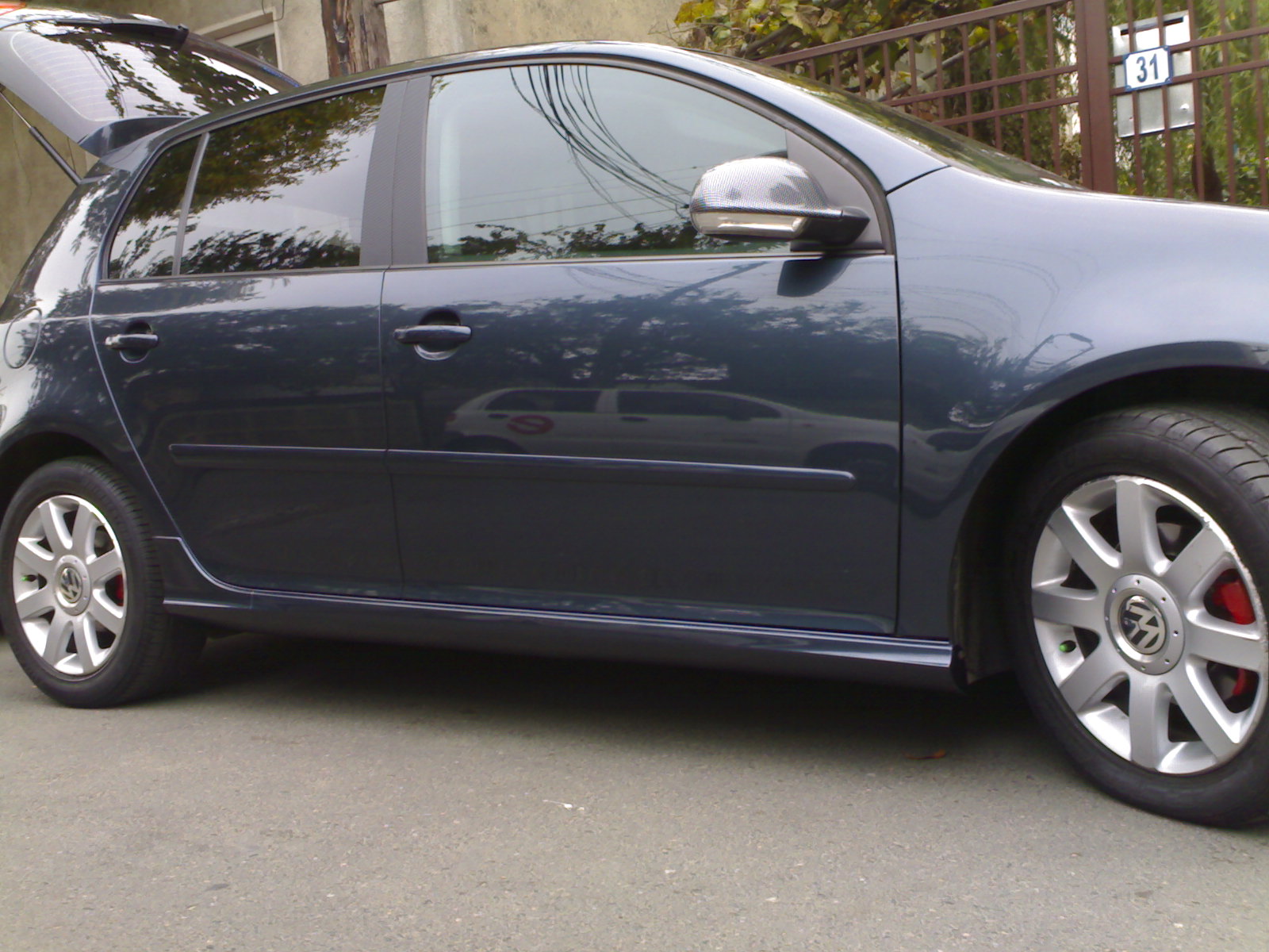

Mi-am comandat si eu astazi la PBN praguri de GTI. Cred ca vor arata bine pe masina mea avand in vedere ca e rosie cu negru :) Au costat 148 ron/buc si vor veni lunea viitoare. Am decis sa le lipesc pentru ca nu vreau sub nicio forma sa gauresc caroseria, pentru ca nu am incredere ca cei de la service ar face asta cum trebuie. Sper sa tina lipite si sa nu existe sanse sa intre apa pe sub ele. Le voi monta odata cu revizia de 30 000km, probabil in vreo 2 saptamani, am sa revin cu poze :)

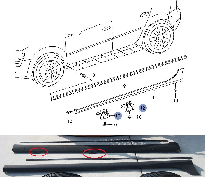

Mi-au venit si mie pragurile de GTI si am ales varianta de montaj fara a da gauri. Cand am vazut forma pragurile am stat sa ma intreb daca la montaj nu am nevoie si de piesele de la pct.12? Si mai am o intrebare: respectivul mastic are vreo denumire specifica...sau pur si simplu mastic de parbriz? Va multumesc!
Sebip, le-am montat tot fara a da gauri in prag, am mai adaugat prin anumite locuri dublu-adeziv 3M pentru ca este de calitate. Iar despre piesele de la pct. 12 din foto, nu le luati ca le cumparati degeaba. Eu am cumparat tot kit-ul de montaj ,dar tipii de la firma de tuning din service-ul unde le-am montat mi-au garantat ca ajung cele 2 suruburi din capete+ dublu-adesiv. Atentie ptr cei care adaugati mastic ptr parbriz ! ( Se curata foarte greu si raman urme , asta in cazul in care vreti ca procesul de montare sa fie reversibil). Apropo oamenii de la service-ul unde le-am montat au zis ca tot in doua suruburi pe capete si dublu adeziv au montat si la alte marci de auto praguri EX-OEM si nu au fost probleme. ATENTIE! Cand va lipeste ornamentul de prag , acesta sa fie bine degresat cu un diluant de vopsea.Succes! :Driver: P.S. Cei 2 suporti de la pct 12 doar agata putin marginea pragului , asa ca nu mai gauriti nimic.

Mi-am "tras" si eu praguri pe Jetta. Sunt cele care se monteaza pe GLI in SUA.
Coduri 1K5 853 859 A SI 1 K5 853 860A ( cod de pe factura - cost 158,05 fara TVA bucata ).
In plus am cumparat si adaptor ( 4 buc = 80 lei cu TVA). Acestea se monteaza in praguri in lacasul unde sunt acele dopuri de plastic.
Montarea nu necesita gaurirea pragurilor, se prind in 4 suruburi pe fiecare parte, 2 suruburi in adaptorul fixat in prag, respectiv cate un surub in fata in aparatoarea de plastic, iar in spate este un surub tot in aparatoarea de plastic, dar chiar sub prag.
In plus pragurile au o banda dubla adeziva, care, chiar daca pare anemica prinde OK ( mai ales daca e cald afara si ati degresat cum trebuie pragul masinii).
Mare atentie la prindere, daca le prindeti corect nu trebuie sa aveti nici macar un mm distanta fata de pragul original. La mine cel din parta soferului l-am ridicat mai sus cu vreo 5 mm si la mijloc pe o portiune de 30 cm nu s-a imbinat perfect, am distanta vreo 2 mm fata de prag.
Odata lipit daca vreti sa-l dati jos se rupe banda adeziva, m-am chinuit vreo ora sa-l readuc la normal.
