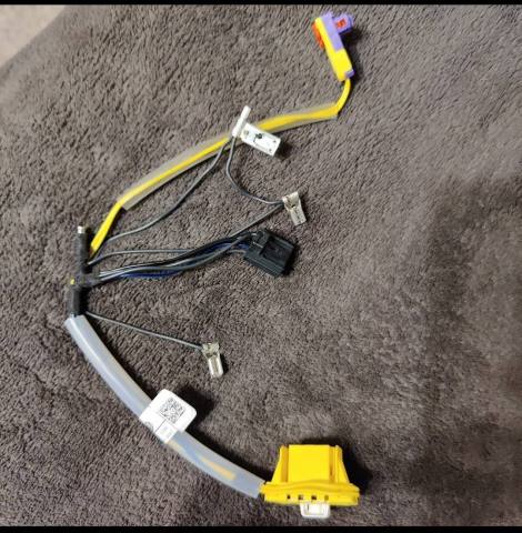

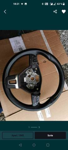

Ai cumpărat cablaj separat? Daca da, pune poza sa vedem volan,  ce mufa ai la calc din el, ce ai cumpărat, etc.
Da, am cumparat cablaj separat, stiam ca trebuie , insa dupa cum am spus am cumpărat cel care era si pentru Golf 6, passat B7, codul 3C8971584C. Asta a fost la sfârșitul lui ianurie. Dupa ce a venit de pe AliExpress nu l-am mai verificat.
Acum dupa ce am vazut ca nu se potrivește, am gasit ca trebuie cu F in coada... Am gasit chiar la cel care a vandut volanul. Ar fi de.provenienta passat B7, CC.

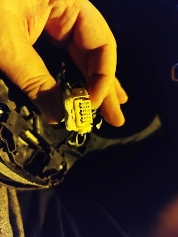

Da, cu F. Mufa galbena ai poza degeaba, e aceeasi. Mufa catre comenzi difera la ele.
Da. Asa este. Insa nu am mai facut poza ca era noapte deja.

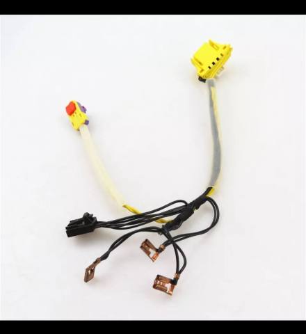

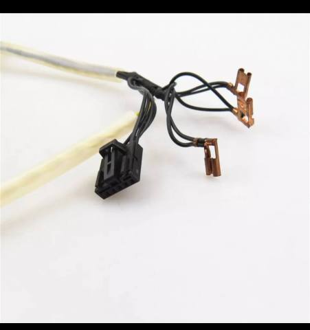

Oricum chinezii sunt praf. Contactele nu erau de cupru/alama ca in poza de pe site, erau din tabla zincată, toate firele cu izolatie neagra. Plus ca erau mai multe fire decat trebuiau, si ma uitam ca nu știam cum sa le pun... Atasez 2 poze de pe AliExpress, ultima foto e cu ce am primit...
Abia azi cand sa montez m-am uitat mai bine.
Bine ca am găsit acum pe original.

Foto 3
Da, din pacate asta primesti, la ce preturi mici au. Platesti putin, primesti putin.....

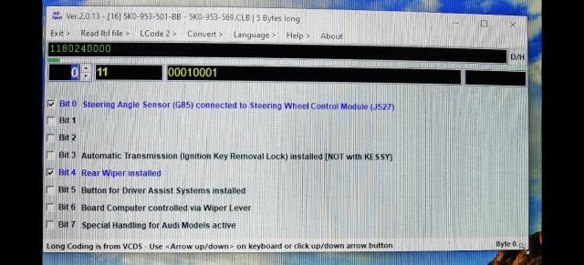

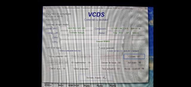

Intri acolo la long codding si te ajuta vcds de acolo. Bifezi mfsw lin 2.0 si deselectezi board computer via wiper lever.
Doar asta imi apare in long coding. Am debifat la bit6... Dar unde e mfsw...
Am reușit. Mulțumesc pentru ajutor!
