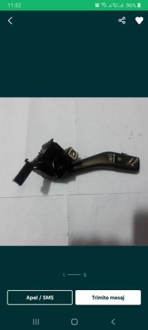

Eh, la ce ieftine au ajuns piesele (am gasit maneta fara butoane 1K0953519N - modelul mai nou care are si inscriptii pe ea pt stergatoare - la incercat intai sa iau volanul.

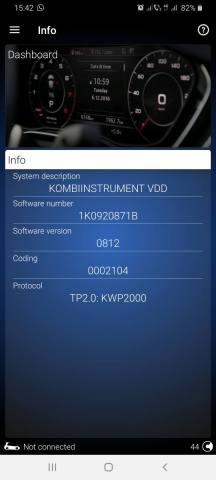

Am pus din nou volanul amicului meu, am codat 0003022, comenzile de pe maneta s au dezactivat, dar butonul de pe volan pt meniuri maxidot tot nu vrea, trebuie sa tin apasat pe butonul cu sageata in jos (aceeasi procedura ca la maneta) pentru a intra in meniul mare de selectie a submeniurilor - MFD RADIO ETC.
Am mai citit ceva ca nu este SW IC compatibil? Am atasat o poza cu datele despre IC meu (masina este 06.2004, a avut minidot, am pus maxidot 06.2004).
Am citit prin posturile mai vechi, spunea un baiat ca avea SW 812 (adica exact ce am eu) si avea aceeasi problema ca mine - nu ii mergea butonul de menu - apoi a rezolvat cu update de SW de la SW0812 la SW43xx. Aveti idee daca as putea sau cum as putea face si eu asta?

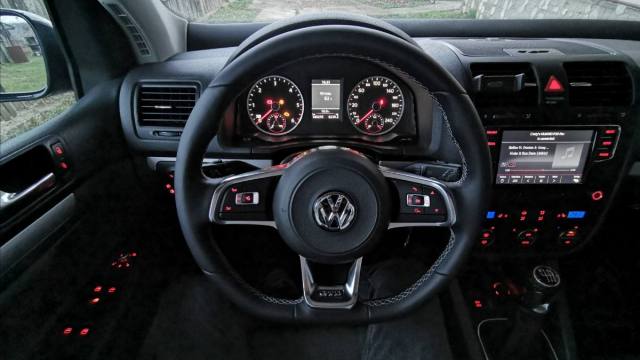

Un mic update: am reusit pana la urma sa cumpar un volan cu comenzi si sa il montez pe masina, am codat tot ce trebuie, insa am cateva probleme:
1. butonul de mute din stanga nu merge, deloc, asa am patit si cand am probat volanul amicului meu dar am crezut ca era stricat al lui din moment ce nici lui nu ii merge, acum ma gandesc, oare de ce nu ii merge nici lui? masina mea este 06.2004 dar a lui este 2008 si a avut volanul de fabrica cu comenzi...ciudat. aveti idee cumva de ce nu imi merge acest buton de mute? (de precizat este faptul ca am pus comenzile noi cu Star - atasat poza)
2. butonul cu 3 linii tot nu merge, aici este din cauza ceasurilor, insa cand tin pasat pe sageata jos/sus se deschide meniu, selectez audio, iar din acest meniu daca vreau sa ies din el sa ma intorc de exemplu in MFD (consum, range etc), nu mai merge long press...si cumva se strica si nu mai pot sa schimb nici melodiile, practic cele 2 butoane sus jos de pe partea dreapta devin inactive. pot iesi din meniu numai inchizand radio-ul. vreo idee, ati mai patit/auzit de asa ceva? acceasi poveste se intampla si in meniul de navigation, daca intru in el si incerc sa ies cu long press sus/jos se strica si nu mai merge. Nu primesc nicio eroare pe instruments/steering column/radio/navigation.
In rest totul ok, butoanele de volum merg, la fel si cel de OK pentru diferitele meniuri.
Oare o spira si calculator type 2 ar ajuta la remedierea problemei? sau este din alta parte problema.
Cand aveam volanul fara comenzi si aveam doar butoanele de pe maneta, puteam fara probleme din meniul de audio/navigation sa ies si sa trec in MFD, Setup etc.
Modificat de EQViking
