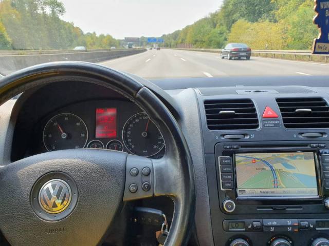

salut, revin si aici cu o intrebare, din "cauza" sistemului de sunet dynaudio nu m-as risca sa cumpar un rcd330 6RF 035 187E ( doar 2 persoane au spus ca le merge si doar pe mk6) si sa il tin pe post de bibelou. Vreau sa schimb rcd510 pentru ca merge foarte greoi + ca nu am nici modul BT si nici microfon.
Daca cumpar un rns 315 o sa imi mai mearga butoanele de pe volan ? as lua acest model pt ca are BT incorporat si ar trebui sa mai montez doar microfonul.
pe masina am : si ecran rosu mare in bord

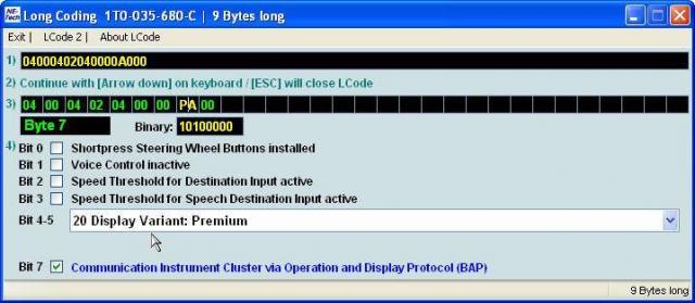

Bună  ziua.Am un Vw Jettta din 2009 cu un RNS 510 din 2009, pe care intre timp l-am vandut și am cumpărat un alt RNS  mai nou din 2015 .De cănd am schimbat RNS -ul  nu mai funcționează butoanele din dreapta , nu mai am  pe ceasul bord Audio și nu mai arată pe ceas locatia unde sunt (strada) .Mă poate ajuta cineva cu un sfat ? Mulțumesc pt.eventualele răspunsuri!
Trebuie codat Ddp si restartat. Ptr butoane exista un soft de reparare.
Debifezi ultima casuta de la bit 7 si salvezi.Apoi restart unitatii. Ddp-display data protocol.
petraru_iulian
Mulțumesc Spido.Am reușit ...la mine era bifată si am dezactivat si după asta a mers . Mai am o intrebare ,te rog...ca să îmi arate clima,incalzirea scaune ce ar trebui să fac? Mersi mult de tot!

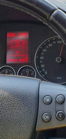

Ma pregatesc pentru a monta volan mutifunctional de scirocco (cel identic cu g5 gti cu butoanele 20606+). Am inlocuit calculatorul de coloana cu terminatia A cu unul cu terminatia AM (avand de fabrica BC mic comenzi pe maneta stergator) spira a ramas cea a masinii type 1 (fara niciun fel de terminatie, doar codul 1k0 959 653).
Astazi am incercat volanul unui prieten de g5 gti 2008, adica modelul mai nou de comenzi, am codat din 0000042 in 0003042 si avem urmatoarele: butoanele de volum din stanga merg, butonul de mute nu merge (cred ca e el stricat deoarece nici pe masina "donatoare" nu merge), butoanele sus jos din partea treapta (cele de comutat intre meniul maxidotului de consum, range etc) merg, butonul de OK de comutare intre trip 1 si trip 2 merge, butonul de comutare intre meniurile maxidot (MFD, Setup, etc) - cel cu 3 linii paralele - NU merge. Inca era nevoie sa tin apasat jos pe maneta stergatorului. Stiu ca in functie de software ul calculatorului de coloana se schimba coding si pot dezactiva comenzile de pe maneta (in caz ca SW este 110+ parca, al meu calculator are SW0071 deci nu am aceasta optiune - sper ca am inteles bine partea asta cu SW). Claxonul nu l am probabat, dar banuiesc ca daca nu claxona singur de nebun, ar trebui sa fie ok. Intrebarea mea este: ma puteti ajuta, va rog frumos, cu o solutie pentru a dezactiva complet comenzile de pe maneta stergatorului, astfel incat sa pot comuta prin meniurile maxidotului folosind butonul cu cele 3 linii? Maine voi mai avea o sansa sa probez din nou volanul inainte de a-mi cumpara si eu unul.
