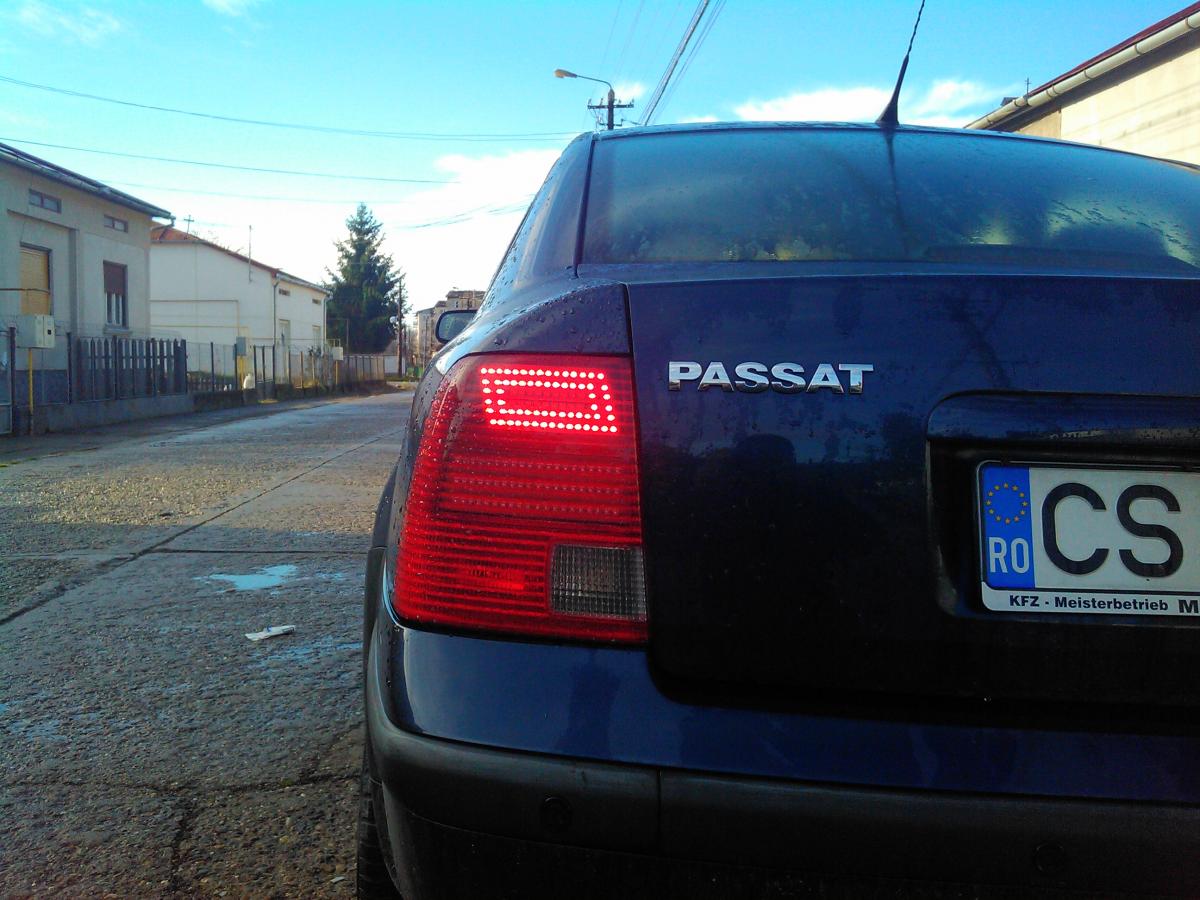

Aaa, acum inteleg de ce venea invers.
Cum spuneam, e opera de arta ce-ai facut acolo. :)

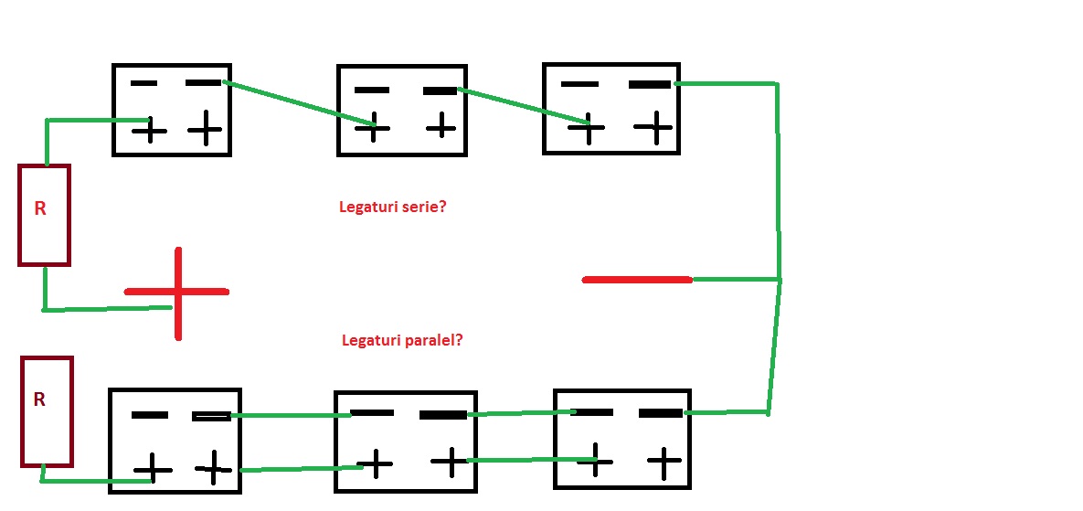

ma ajutati si pe mn cu un desen pt legaturile in serie la ledurile piranha..(pt ceea ce a facut gygel?)
am atasat o poza, cu modul in care vad eu legaturile in serie si paralel la acest tip de leduri...
- insa la cele in serie nu se aprind ledurile, doar la cea paralel...
post-105026-0-49187300-1418739684_thumb.
Schema e buna. In desen, rezistenta legaturii paralel nu apare la + dar daca functioneaza, banuiesc ca e facuta.
Daca nu se aprind, e prea mare rezistenta la conexiunea serie. Trebuie cunoscut curentul maxim dat de producatorul ledurilor.
In functie de asta, calculezi valoarea rezistentei si puterea disipata pe ea.
Daca presupunem Inom=20mA, la cele 3leduri R va fi ~330-370 ohmi/0,25W.
Daca ai leduri la 100mA, R va fi 75 ohmi/1W.
ms cosmin de ajutor...ledurile sunt luate de pe mivarom, iar rezistentele ce le am sunt de 0,5w 47R...sunt cele recomandate de gygel prima data cand si-a facut el triplele, si erau pt 4 leduri in serie...maine modific lipiturile si o sa te tin la curent...
La ce tensiune ai alimentat? 4 leduri e cam mult daca ai mers pe 12V.
pe dracu...2 baterii mici de telecomanda, pt proba...
p.s cand am pus unu la baterie la masina s-a ars...deci nu sunt de 12 v - si de aici, daca le fac legatura se ard?asta uitasem sa intreb..
