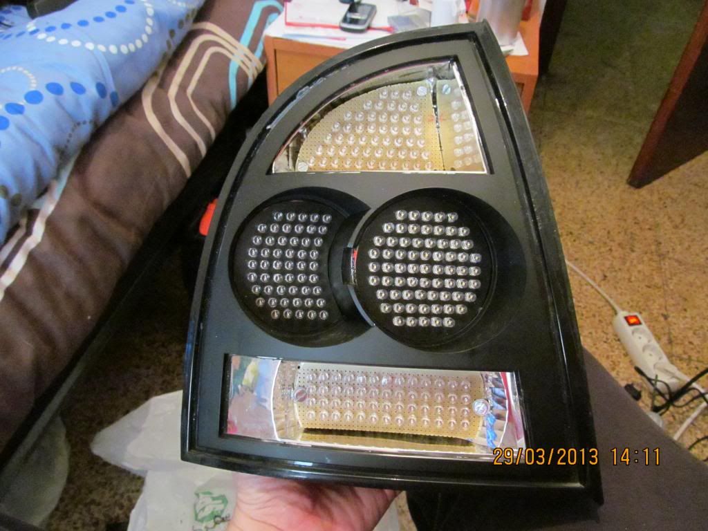

Imi cer scuze pentru greselile de gramaticale,pentru cei dornuci de tuning,adaug 2 poze cu cablajul gata executat,in prima poza cablajul este intreg iar apoi este taiat,se taie dupa ce se pun ledurile sa cada taietura exact printre doua leduri si se polizeaza ca atunci cand le apropiati sa fie aceiasi distanta ca si celelalte gauri intre gaurile marginale taeturi,pentru ca atunci cand se monteaza in stop ledurile sa fie lipite unul de altul.

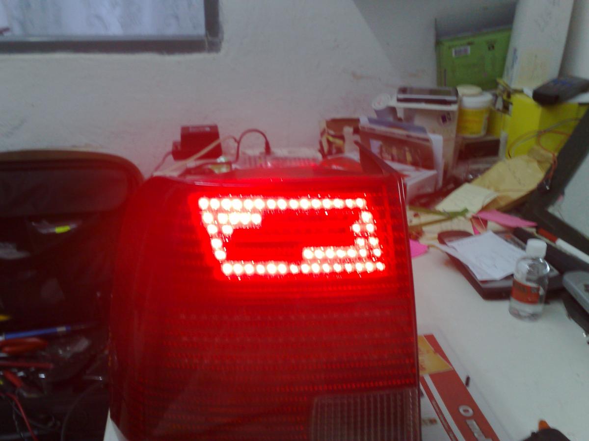

Salut!Scuzama Cosmine nam inteles la ce probleme te refereai in legatura cu firma Leduri pentru tine,intradevar nam reusit sa iau legatura cu ei,in schimb am comandat pe sait ca functioneaza si astept sa vad daca livreaza ce am comandat.Mam hotarat sa modific partea de stop pe frana, o sa pun 3 randuri led langa led identic ca semnalizarile e mai profesional,si se incadreaza in acele randuri orizontale de pe stop.FanBarcelona a cerut un film facut noaptea,imi cer scuze pentru calitatea filmului e facut cu telefonul,si noaptea nu filmeaza grozav.Pot sa spun ca se vad mult mai bine decat multe stopuri de pe masini noi,numai pe  stop sant peste 100 de leduri si 120 pe semnalizare,si spectrul de lumina al ledurilor nu se compara cu becul.Numai bine tuturor.

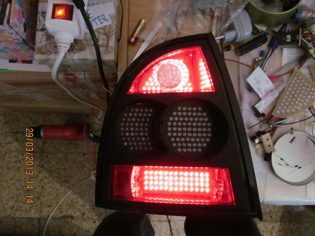

Mam hotarat sa modific luminile pe stop,si vreau sa va impartasesc si voua cum a iesit.Am dat cu marcarul pe fata cablajului,pentru ca astfel devine invizibil cablajul nu se mai observa prin stop,find negru.

Mersi Zzip!Ai avut dreptate FanBarcelona si mie mi sa parut neterminat si am ajuns la asta pana la urma.Ne avand mai multe leduri am fos obligat sa ma limitez.Sper sa fie de folos cuiva.

Nota 10 pentru design! Practic vad ca ai reproiectat integral stopul.
Dar...
1. Stopurile originale au semnalizarea pe exterior, lumina de mers inapoi spre interiorul masinii. Nu era mai bine daca ramanea aceeasi ordine?
2. Intensitatea pe frana e cam mica. Daca o sa te uiti la stopurile cu led OEM, o sa vezi ca frana lumineaza mult mai intens decat pozitia.
Aici cred ca solutia e: LED-uri de putere si reflectoare corespunzatoare:
Modificat de C o s m i n
Stopurile sunt FK, nu sunt originalele

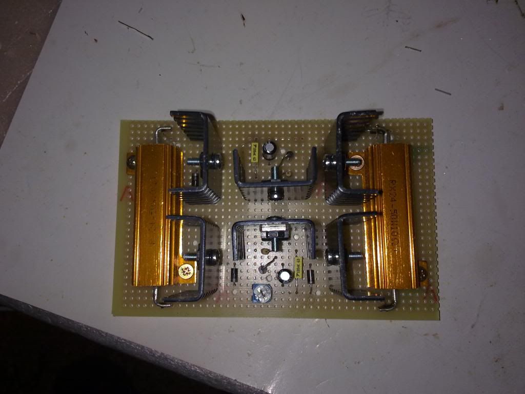

Pozitia semnalizarii respectiv lumini de mers inapoi sunt dispuse la fel, ai fost indus in eroare de faptul ca cel din clip e cel de stanga...si apare in dreapta. am facut placi cu stabilizatoare si rezistente de putere si mufele de la stopuri difera de la o parte la alta, mai bine zis pinii nu sunt dispusi la fel, asa ca am pus stopul pe stanga si m-am trezit cu erori in bord, asa ca l-am pus pe dreapta si nu a mai dat erori. atunci am filmat si clipul.
Acum am rezistente de 680 ohmi pe fiecare led de la  pozitie/frana/ceata, dar le reduc la 330 ohmi, asa voi avea lumina mai puternica pe frana/ceata. Pt pozitie am facut stabilizator reglabil cu LM317, inca ma pot juca cu ele mai usor...
Sunt 52 de leduri pe un spot, ajunge lumina acumulata, daca ii reduc rezistenta va fi ok. stiu si acele reflectoare dar e mai scump reflectorul decat ansamblul led+rezistenta
