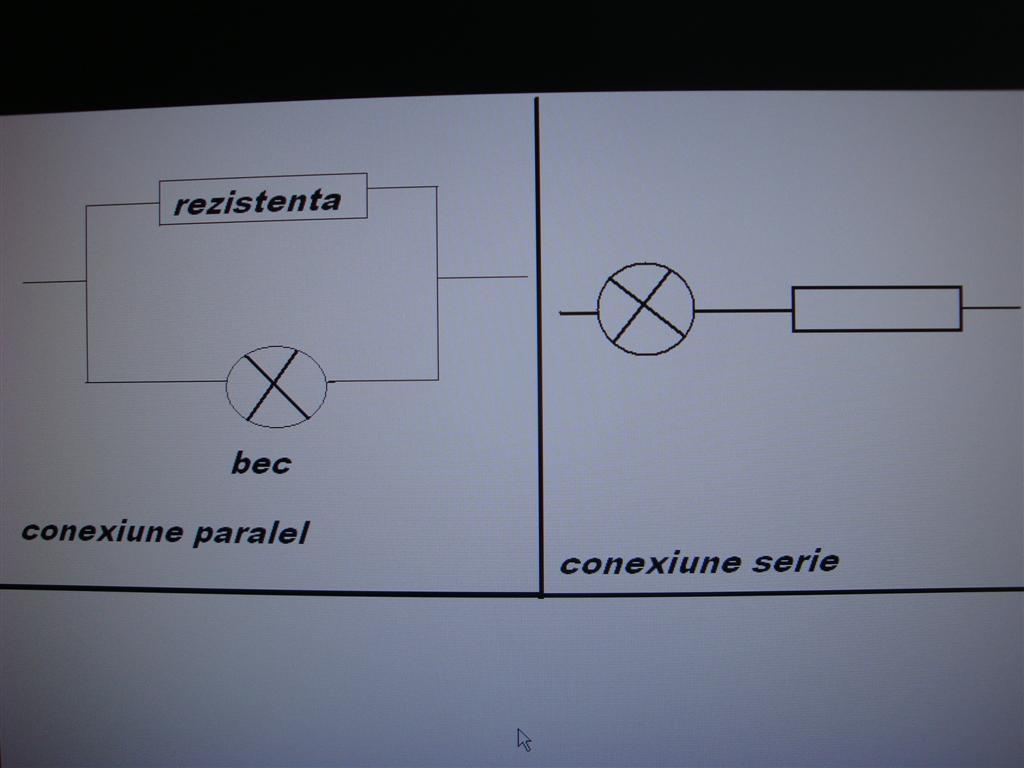

_rio_ diferenta intre paralel si serie (este simplu) >>>

yvaygrec mersi de teorie :icon_thumright: macar atat stiam si eu, doar ca nu stiam exact cum sa aplic practic :D in situatia data..
