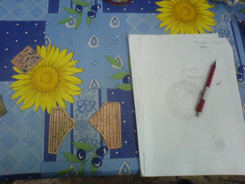

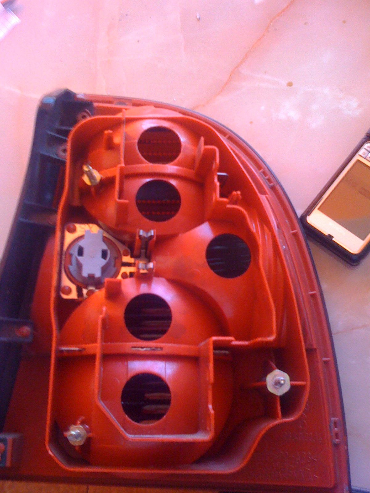

Am demarat operatiunea. am "taiat" stopul, am facut cablajul, iar in momentul asta ar trebui sa fac comanda pentru led-uri. La faza asta m-am inpotmolit. Am nevoie de 225 led-uri albe de 5mm si 30 led-uri galbene pe un singur stop.
Dupa un calcul facut in functie de preturile de la zexstar m-am taiat... m-ar costa cam 600 de roni numai led-urile, plus ca mai am nevoie de rezistente, plus cablajul, dar astea 2 din urma sa nu le pun la socoteala ca le am la serviciu. In orice caz, costa cam mult: daca m-am apucat de treaba asta am sa incerc sa o duc pana la capat, dar acum sincer n-am de dat 600 lei pe treaba asta.
Am facut si ceva poze pe parcursul lucrarii. Am sa le pun diseara daca am timp, daca nu o sa le pun maine.

Din astea vinde si lexxus, de la noi de pe forum. In fine. Atasez ceva poze cu ce am lucrat eu pana acum. Dupa cum am mai zis, deocamdata ma opresc, aman putin chestia asta, ca nu imi permit sa cumpar led-urile acum. In momentul asta ar trebui sa pun led-urile si rezistentele....

vezi ca trebuie sa fi tare de inger. cand tai stopurile nu trebuie sa ai mila :), iar totodata trebuie sa fi foarte atent sa nu atingi "sticla" stopului, ca atunci raman urme nasoale.
KMZ pune te rog o poza cu spatele stopului de la tine, sa vad daca si la sedan te incurca la fel de mult suruburile alea de fixare pe caroserie.
Foarte interesant Claudiu. :)
Nu trebuie sa te incurce sruburile alea. Nici nu trebuie sa tai atata din plastic, decat atat cat sa intre cablajul in stop, asa, dintr-o parte. In felul asta, maresti rezistenta plasticului din jurul surubului.
:) Cosmine, am deprins de la tine arta taierii plasticului cu pistolul de lipit.
