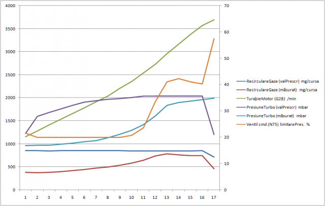

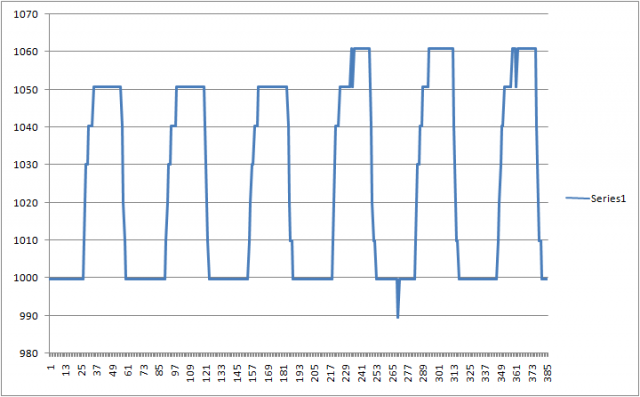

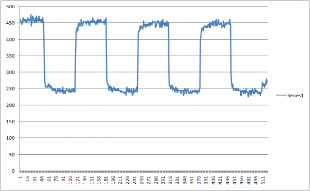

BS011
Diferenţa on/off mult prea mică plus că nu este constantă şi creşterea în hopuri. Aş zice că problema este de vacuum. Trebuie să verifici cu manometrul de vacuum ce depresiune ai la intrarea în N75 şi cât ajunge la actuator. De verificat şi membrana actuatorului dacă ţine vacuum.
Ar putea să fie şi o scăpare de presiune între turbină şi motor, dar nu prea se confirmă în BS003, deci pista principală ar rămâne problema de vacuum.

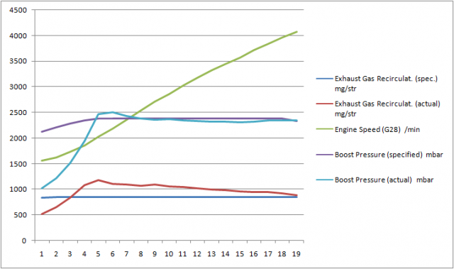

BS003
Valoarea maximă este ok. Asta înseamnă că EGR închide bine şi nu ai recirculare parazită. Cu toate astea în mers MAF nu măsoară suficient aer, ca şi cum  nu ar şti să măsoare peste 500mg. Asta se poate întâmpla în următoarele situaţii: MAF defect, aer fals (tubulatura neetanşă între MAF şi turbină) sau se întâmplă ceva şi se recirculă gaze cu toate că EGR este închis. Ultima situaţie nu este probată de BS011, dar mai ştii? Ca să fii sigur fă un log în mers cu EGR blindat (tăbliţă pusă într-unul din capetele ţevii care aduce gaze la EGR). Dacă nu vor fi modificări atunci se exclude ultima cauză.
La valoarea minimă este cu cântec. Recircularea este mult prea mare atunci când EGR  este deschis complet şi treaba asta nu are legătură cu EGR (obstrucţie pe evacuare, obstrucţie pe admisie, clapetă de pe admisie care nu se deschide complet, reglaj turbină)

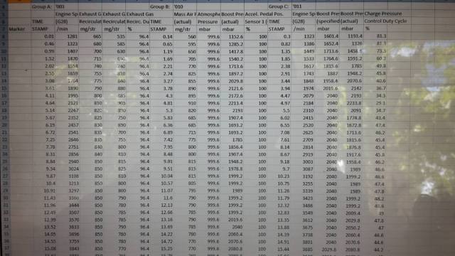

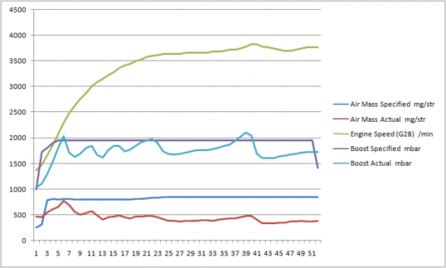

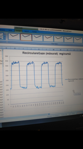

Am cumparat o turbina sh neumblata la reglaje..are sigiliul de fabrica..am facut log BS011 si BS 003..
Atasez poze cu graficele..
Cu asta cum trage? Logul în mers....
Ai montat garnitura cu gaură redusă?
Posibil ca problemele să fie determinate de o cauză exterioară turbinei şi aici mă refer la recircularea cam mare.

Revin după reașezarea la locul lor a supapelor n75 cu n18, curatat cat de cat supapa dupa furtun, cea alb cu negru, (trebuie sa fie unisens? , nu stiu, dar la mine trece in ambele sensuri) , am blindat EGR-ul, iar la drum am observat ca nu a mai aparut eroarea cu senzorul de MAF si parca are mai multa viata fata de ce aveam, dar am observat ca asta se întâmplă pana in 2500 rot., apoi un tremur pana pe la 2900-3000 rot si parca pe la 3100 rot, parca ii da un impuls dar tot greu se înfige. Atasesez logurile bs03 si bs011, cu mentiunea ca la al 2-lea modul am adaptat turatia la ralanti la 903 rot. si am modificat EGR de la 33768 la 32768. Dupa modificarea valorilor la egr, daca la valorile maf-ului in bs003, am vazut ca parca nu s-au modificat, in schimb la turbina am vazut o crestere de la 1070 la 1080. Pareri, sfaturi ? Multumesc anticipat!

Acum poţi scoate blindajul. Eroarea este normală atunci când se scoate EGR din funcţiune.
Concluzia este că EGR funcţionează ok şi nu este cauza vreunei recirculări parazite în mers. Deci marea ta problemă, pentru moment, în afară de faptul că turbina nu prea face presiunea cerută,  este de ce măsoară aşa puţin MAF
Problema nu este din cauza presiunii scăzute pentru că mai sunt momente când presiunea este ok, dar MAF tot puţin măsoară. Cu  o asemenea cantitate de aer văzută de ECU, canitatea de motorină injectată va fi micşorată în mod apreciabil şi nu are cum să tragă maşina.
Deci trebuie investigate celelalte cauze posibile pe care ţi le-am expus mai sus: MAF defect, aer fals (tubulatura neetanşă între MAF şi turbină) şi dacă stau şi mă gândesc nu ar fi exclusă o defecţiune a ECU. Dar prima dată lămureşte-te cu primele două.
La turbină cred că problema este de vacuum. Nu bag mâna în foc, dar trebuie verificat cu manometrul de vacuum.

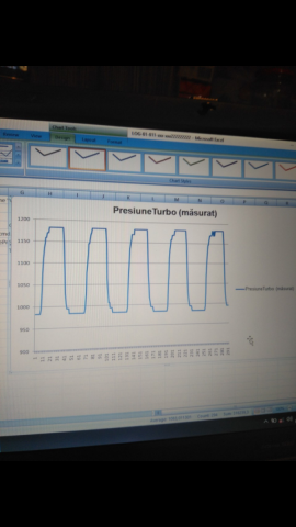

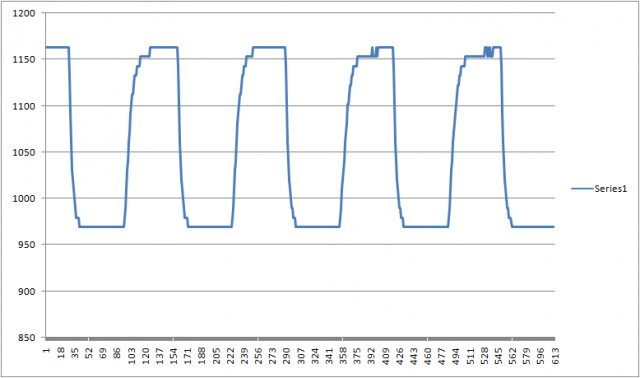

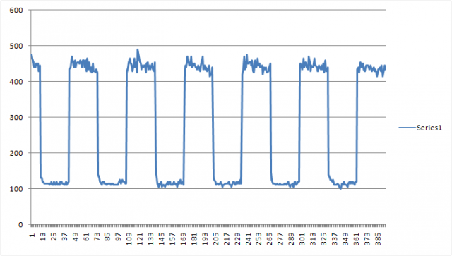

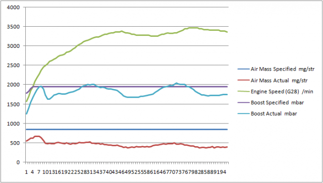

Salutare din nou,am revenit cu noi loguri dupa ceva timp ,dupa ce mi-am reglat turbina citind acest forum,in special cu ajutorul domnului @lupo_bv,astept o parere poate sa mai imbunatatit ceva,multumesc.
LOG-01-003-010-011111111.csv LOG-01-011-xxx-xxx (2).CSV LOG-01-003-xxx-xxx.CSV
Am reglat putin actuatorul turbo la un touran 1.9. Avea eroare presiune mare, dupa reglaj am facut logul. Si dupa reglaj tot eroare presiune mare. Ce am observat ca si cu vacuumul scos masina tot trage dar intra turbo pe la 3k. Cursa geometriei este lina dar pare cam scurta, cred ca nu se inchid paletii complet.
@davidut5 cred ca ar trebui sa faci log și pe bs 003 și bs 011 pentru o interpretare mai corectă, care a fost motivul pentru care ai umblat la turbina ?sunt de pe telefon dar din ce se vede ai suprapresiune destul de mare la începutul logului și ulterior subpresiune,de altfel și debitmetru citește mai puțin decât specificat, dar mai multe iti vor spune colegii mai experimentați.
La bs pe boost tin minte ca off era 1050mb de aia am zis ca nu se inchid vanele de tot. Nu mai tin minte dar on era pana in 1200mb.
Cu ceas de vacuum pe la -0.5bar era tras maxim actuatorul dupa ce am lungit tija.

@davidut5la turbo off 1050 e mult,presiunea turbo off  în general trebuie sa fie cu 20-30 de mb sub presiunea atmosferica specifica zonei tale,oricum eu zic sa postezi și celelalte doua loguri bs003 și bs 011,pentru ca reglajul turbinei are legătură și cu recircularea egr, iar în bs 011 nu se vad doar valorile presiunii turbinei se vede și dacă agata geometria prin fluctuații ale valorilor turbo on și off și timpul în care geometria face cursa de la un capăt la altul;de obicei eroarea de suprapresiune are drept cauză geometria murdara, un reglaj incorect al tijei dacă sa umblat la reglajele turbinei;este doar o părere,zi frumoasă!

Dacă eşti mulţumit cum trage, eu zic să o laşi aşa. Logul în mers arată ok, recircularea este ok, mai mult de atât nu cred că poţi să scoţi

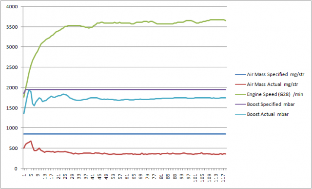

Salut, revin cu o problema la o skoda octavia 1,9 din 2007 schimbat turbo si nu mai merge calumea, a fost trimisa inapoi si a fost reglata din nou , sa schimbat si electrovala  au incercat mai multe electrovalve , au incercat cu alt EGR, masina merge dar i se taie puterea cand ti-e lumea mai draga, meseriasul nu mai stie ca sa ii m-ai faca, am facut 2 loguri in mers,multumesc
LOG-01-003-010-011.CSV
Modificat de liviuplaton
Păi nu face presiune deloc
Pare să fie o problemă de vacuum, la prima vedere. Ar trebui verificat cu manometrul de vacuum. Capsula vacuumatică a fost şi ea schimbată? Încearcă să faci şi BS003 şi BS011
