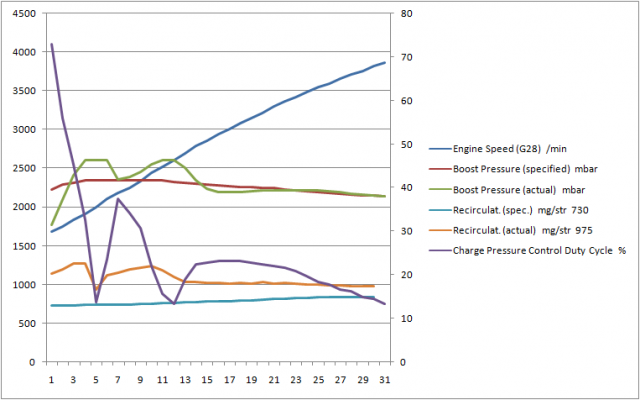

Eu pun pariu ca nu o sa traga mai de jos sau mai bine, dar o sa ai un spike foarte mare la inceput. Eventual, zi-i prietenului tau sa faca un log sa vedem cum arata pe hartie.

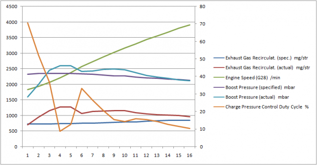

Am o poza mai veche cu un log de la masina lui..
Două observaţii la logul din poză:
1. la el presiunea atmosferică este 936 deci are presiunea minimă reglată cu 36 mbari mai jos
2. nu se poate trage o concluzie despre cum trage a lui pentru că logul nu este făcut cu pedala la podea. Aşa el a făcut 1300-4200 rpm în aproape 17 sec, iar spike-ul a început sub 1700 rpm. A ta cu pedala la podea în tr. 3  a făcut 1500-4000 în 9 sec şi spike-ul începe undeva puţin sub 2000 rpm.
Nu e:))
Trebuie să încerci. După ce pui şi garnitura cu gaura redusa

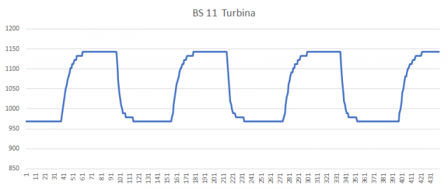

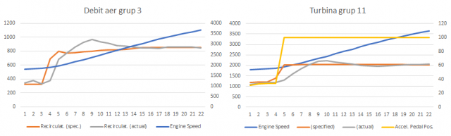

Am facut bs 011 cu motorul rece si eu..
Am asa
On 1088,1
Off 959,4
Ai zis ca el are presiunea atmosferica 936 iar la mine e 989.
Afecteaza diferenta de presiune atmosferica reglajul?
Văd că la tine este cam mare diferenţa între valorile cu motorul cald şi cele cu motorul rece. Practic cu motor cald ai aproape 180 mbari şi cu el rece 129.
Dacă vrei să imiţi reglajele lui va trebui să umbli şi la şurubul de stop ca să ajungi la 1140 pe max.
Florin Flr,
Asta am de gand sa fac..
Reglez cu motorul rece in BS 011 surubul de stop la 1140,0..lungesc tija la maxim..

Imi poti da si mie te rog logul BS11 in format csv..
Vreau sa reglez turbina si din ce vad la tine pare ok logul in mers la turbina..
Fără probleme
