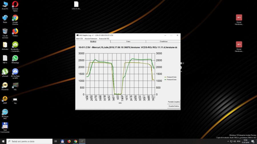

Salutare masinisti!! Pun aici un log cu o skoda octavia 1 1.9 TDI ALH masina este a unchiului meu ,el a fost la service si i-au schimbat paletele de la turbina si curatat actuator cu o zi inainte sa fie facut log-ul! Am facut log-ul impreuna cu el si am observat urmatoarele campuri din tabel cu valori mai mici decat cele cerute de ECU "Boost actual mbar" si "Air Mass actual".Orice parere e binevenita! Am pus si o lista cu erorile pe care le are pe masina!
LOG-01-003-010-011.CSVFetching info... New Text Document.txtFetching info...
Modificat de bereanu999
Din ce se observă în log face presiune târziu şi nu suficient. De obicei chestia asta este din cauza vacuum-ului sau a reglajelor (dacă zici că s-a umblat la actuator posibil ca asta să fie cauza). Pentru mai multă siguranţă revino cu BS003 şi BS011 (citeşte Recommended posts). Debitmetrul este obosit, nici chiar în condiţiile când turbina asigura  presiunea necesară, el nu indică măcar cât este valoarea specificată.

El a descris mai bine problema fiind in cunostinta de cauza.Am citit recomanded posts    dar la el asa apare la el BS003 si BS011 . Pentru interpretarea logurilor grafice ce program folosesti ?

e ok maf ul ,se vede si pe log ca masoara cum trebuie,in schimb in log ul 2 ai suprapresiune,esti aproape de limp mode
