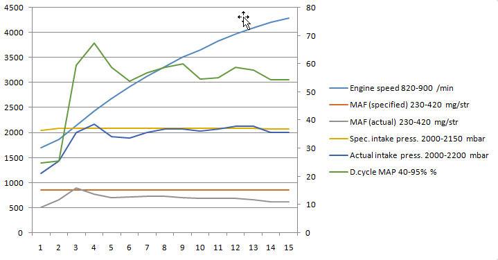

Salut colegi sunt nou pe forum , nu stiu daca am postat bine, am o skoda o2 2.0  bkd de curand(1 saptamana) sa reconditionat turbina dat nu mai trage la fel cum tragea inainte, atasez un log , sper sa ma ajute cineva cu interpretarea lui, scuze daca nu am postat unde trebuie.Geometria sa curatat si planat reglajele ramanand aceleasi  la capsula vacumatica.
LOG-01-003-010-011.CSV
Mergi inapoi la ei sa remedieze problema. (Daca turbina a fost facuta la Suceava....)
Nu am facuto la suceava a fost facuta la bucuresti. Ceva pareri despre log? Se poate regla ceva?
la reconditionare se pun piese noi deci nu mai este nevoie de curatat si planat geometria
cat despre log turbina ta face presiune cat cere ECU ,nu prea cred ca ai ce sa ii mai faci mai mult de atat
Deci sa inteleg ca maf si map si egr si n75 sunt ok in log?

Buna ziua!
Am senzatia de aproximativ o luna ca masina pierde din putere, aleatoriu, fara a putea lega de o cauza anume (motor cald-rece, treapta de viteza), dar in tot cazul, la turatii mai mici de 2000 rpm.
Log atasat pentru masina din semnatura in viteza a 4-a (cod motor BKP), cu mentiunea ca a suferit un chip tuning (la Voinea) de la 140 la 175 cp.
Nu a intrat nicio clipa in limp mode in timpul testului. Oare de ce?

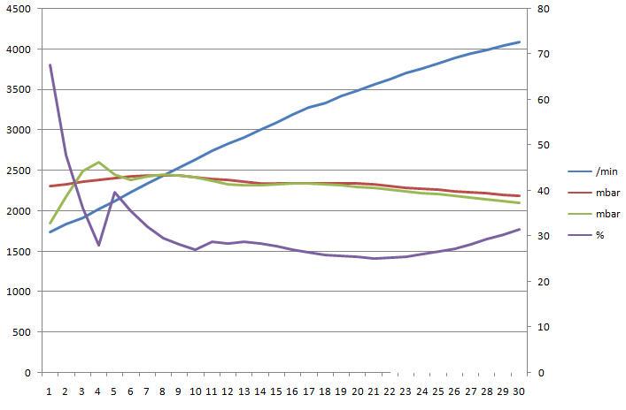

Logul nu este bine făcut. Citeşte Recommended posts
@catalin Raileanu
Din 3-10-11 reies două probleme, una ar fi că face presiune cam târziu turbina, iar presiunea măsurată rămâne cam mult timp sub cea prescrisă (cam pe porţiunea reclamtă de tine) şi a doua că MAF nu prea mai este în parametri. Din păcate logul în BS011 este prea scurt pentru a putea spune ceva despre turbină
Din BS003 reiese că ai o problemă şi în zona EGR: nu ai recirculare deloc. Cauze posibile: EGR anulat, membrană EGR spartă (de verificat după metoda expusă mai sus pt. membrana turbo), probleme de vacuum (furtunaşe sparte, N18 cu probleme, etc)
Pentru o imagine mai completă revină şi cu un BS011 mai lung (8-10 cicluri on/off)

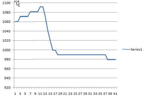

@lupo_bv multumesc de raspusn! O sa mai fac maine dimineata unul! Mentionez ca ieri am facut un drum mai lung si am lasat deschis pe canalele 03 010 si 011 si observam ca la accelerari cu pelada la fund createa preaiuna pana pe la 2590mbar apoi imediat scadea la 1900. Exista posibilitatea ca in momentul cand se intapla asta, cineva sa corecteze aceasta createre de presiune ?  Intradevar cand am facut log-ul era furtunul de la EGR obturat! Am mai observat ca dupa oprirea motorului, timp de cateva secunde Valva N75, bazaie. E posibil ca ea sa scape presiune? Am incercat sa lungesc putin tija de la actuator dar e surubul de fixare intepenit!
Modificat de catalin Raileanu

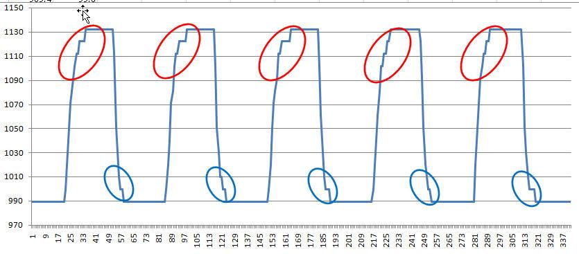

După comportament pare a fi o problemă de geometrie, dar hai să vedem ce zice BS011. Dacă bâzâie N75 poate fi şi acolo o problemă, de obicei face aşa când prinde ceva mizerie şi  nu se mai închide cum trebuie (după descrierea de AICI mizeria se depune între valvă şi tubul metalic). Nu este scump N75, dar poţi încerca o curăţare, se poate demonta, găseşti tutoriale pe net.
La turbină nu umbli decât atunci când eşti sigur că nu alte probleme gen vacuum, ancrasare, actuator, etc., altfel complici problema inutil.
Probleme vacuum-roşu
Probleme geometrie-albstru

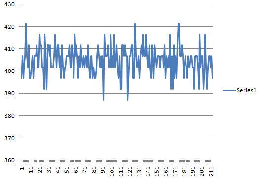

Pe partea de vacuum verifică furtunaşele şi dacă poţi încearcă cu un N75 de probă care ştii că este ok. Ar trebui să ai în atenţie şi MAF. Şi el poate crea probleme.
catalin Raileanu
Am schimbat astazi EGR-ul si MAF-ul, se simte o diferenta foarte mare in ture mici, dar acel hop tot se simte uneori! O sa schimb maine si n75-ul?  MAP-ul ar putea avea vreo legatura cu asta?
MAP nu cred că are ceva. Iar la N75 este greu de dedus din log dacă ce se vede acolo este din cauza valvei sau alte probleme. Cu în vacuumetru ar fi fost ușor de verificat.
Să pui aici niște loguri după schimbările făcute.

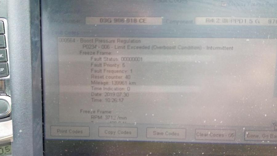

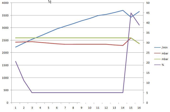

Buna ziua!
Revin si eu cu log-uri in mers pe treptele de viteza a 3-a si a 4-a. Intr-a 3-a treapta, a intrat in limp mode, nu si in a 4-a.
Atasez si eroarea aparuta 00564 Boost Pressure Regulation.
treapta3.CSV treapta4.CSV
Nu m-am uitat pe loguri, dar având în vedere eroarea stocata, pare ca trebuie sa demontez turbina și sa cureți geometria variabila
Probabil că are o zonă în care agaţă geometria şi unde ajunge doar în treapta a3-a. Acolo arată graficul precum ekg la stop cardiac. În tr. a 4-a aspectul graficului este destul de normal
