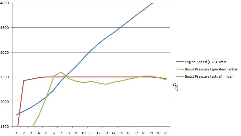

On 5/28/2019 at 1:06 AM, lupo_bv said:
@Totalsender
Logurile trebuie făcute cu acceleraţia apăsată la podea. Dacă a fost aşa ai o problemă cu senzorul de la pedala de acceleraţia, dacă nu repetă logul.
Aşa din ce se observă din loguri: presiune cam târziu (aici are legătură şi cu poziţia pedalei) şi maf cam obosit (se vede în special în treapta a treia)

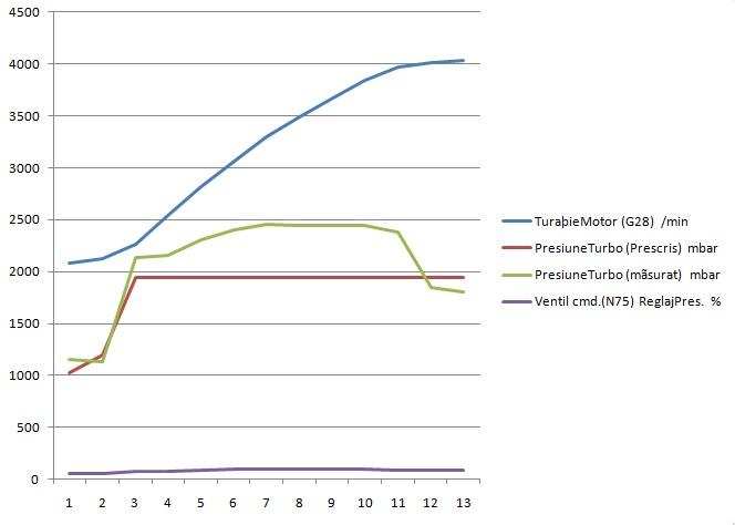

asa cum am discutat si anterior revin cu un log facut in mers. Am marcat cu culori pe fisier, prima data este tr3 si apoi tr 4 (cat am reusit).
Nu am mai facut log-urile pe loc, pentru ca, se pare ca MAF-ul, chiar si dupa curatare, tot face figuri.
Ce pot sa va spun este ca, dupa curatarea turbinei trage mai bine (nu ma da pe spate dar clar, e o diferenta), consumul parca totusi a mai crescut (ma gandesc ca poate are si legatura cu faptul ca am tot testat-o ? ). Pers ansamblu insa consumul este undeva la un 7.3 (regim de mers mixt).

Buna seara , am un AUDI A4 B6 2002 , 101 CP , intra in LIMP MODE  de pe la 3300 ture  : 17965 - Control de supra-incarcare
            P1557 - 35-10 - deviatie pozitiva - intermitent.    Atasez niste loguri si poate ma puteti ajuta , am citit cateva sute de postari dar poate cu experienta multora de aici ma pot lamuri , multumesc anticipat

Înainte de a ajunge la turbină mai ai o problemă cu EGR: este rămas permanent pe închis, nu recirculă nimic, ca şi cum ar fi anulat. Probabil că ai sesizat că de la un timp ai consumul mai mare.
Dacă te uiţi mai în urmă la cum arată un grafic BS003  o să-ţi dai seama.
Cauze posibile:
  • membrană actuator EGR spartă. Este întâlnită destul de frecvent, cum se zice este boala lor:icon_cheesygrin:. Se verifică cu o bucată de furtun de combustibil cu diametru corespunzător, îl pui în locul celui care vine de la N18 şi tragi aer cu gura: dacă rămâne limba lipită de furtun actuatorul este ok, dacă nu trebuie înlocuit EGR. Dacă mermbrana este spartă astupă furtunaşul de vacuum cu un şurub care să intre forţat şi un colier de plastic peste el ca să nu mai piardă vacuum pe acolo.
  • furtunaş vacuum crăpat
  • N18 cu probleme
La turbo după eroare şi logul în mers pare a fi geometria cu probleme. Câte ceva se observă şi în BS011: probleme vacuum marcate cu săgeţi roşii (probabil că de la pierderea pe care o are EGR) şi geometrie cu săgeţi albastre. Din logul în mers se vede că este suprapresiune tot timpul. Poate fi şi N75 cu probleme dar după cum arată BS011 nu cred. Încearcă să separi actuatorul de geometrie şi să vezi dacă geometria se mişcă liber.
