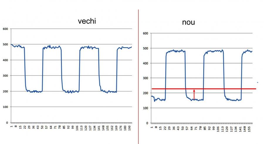

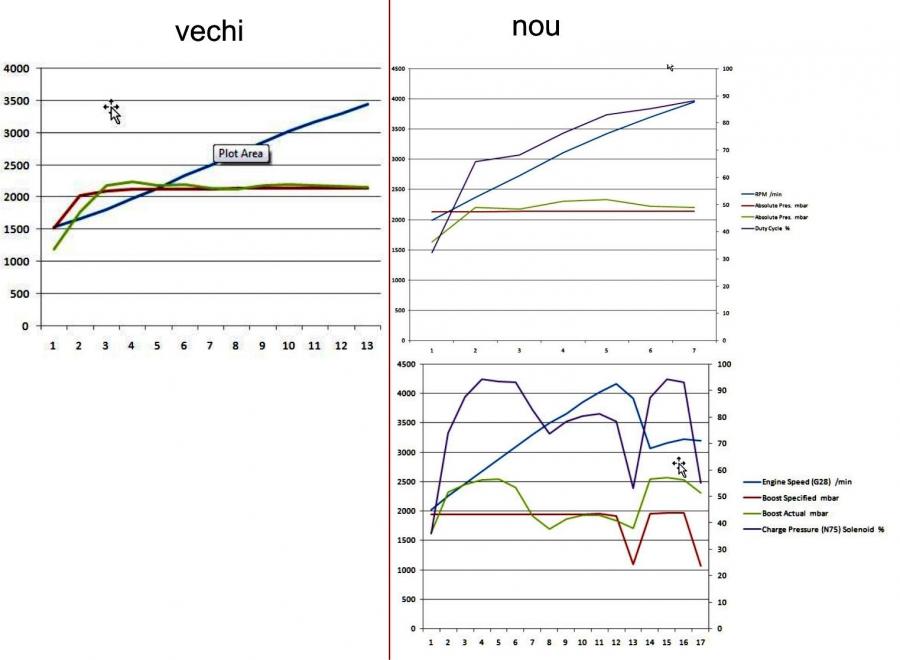

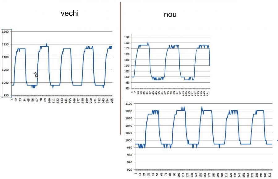

am mai discutat aici despre problemele care le am.
am schimbat n75 cu altul si vreau sa stiu ce probleme mai sunt,vad ca tot am presiune prea mare.
am facut cate 2 loguri la bs03 si bs11 ultimele parca arata mai bine
LOG-01-003-010-011.CSV LOG-01-003-xxx-xxx.CSV LOG-01-011-xxx-xxx.CSV
@Bogdan1993
problema la logurile tale este că le-ai schimbat extensia din *.csv în *.xls. ceea ce nu este corect. Dacă chiar vrei să schimbi formatul unui fişier îl deschizi cu programul care se deschide apoi îi dai save as sau export, în funcţie de editorul folosit. etc, etc.
Numai că nu asta era buba pt că eu de deschis,  le-am deschis, altfel nu puteam să fac graficul ăla. Problema este ce fişierele nu conţin ceea ce trebuie. Adică vreau să văd un log în mers în Mesuring blocks pe grupurile 003-010-011 şi două pe loc în Basic settings pe grupurile 003 şi 011. Dacă citeai ce ţi-am recomandat eu ai fi ajuns la acest topic unde explic tot ce trebuie făcut
Deci fă ce scrie acolo şi pune logurile aşa cum le salvează interfaţa, mă descurc eu cu ele.
@miky2003adr
Ţi-am pus în stânga ultimele grafice de data trecută, iar în dreapta pe cele de acum
Logul în mers: faţă de data trecută a crescut suprapresiunea, chiar destul de rău în al doilea log, era cât p-aci să iei limp. Şi din ce văd face presiune mai târziu
BS003  a crescut recircularea....nu-i bine
BS011 sunt cam la fel. cam inconstant la al doilea log s-a modificat puţin.
Acum care-i concluzia: având în vedere logul în mers şi cel de pe bs003 , dacă nu sunt probleme la geometria turbinei atunci ea nu este reglată bine.  Acum nu pot să-mi dau seama dacă de la ultima discuţie s-a mai întâmplat ceva cu geometria, n-ar fi exclus. Vezi dacă reuşeşti să obţii ceva din reglaje.
Când mai faci loguri n-ar fi lipsit de interes să faci o pereche cu maşina rece şi una cu ea după ce ai forjat-o, aşa se poate vedea dacă sunt probleme la geometrie (din cauza dilatării metalelor semnele se agravează)

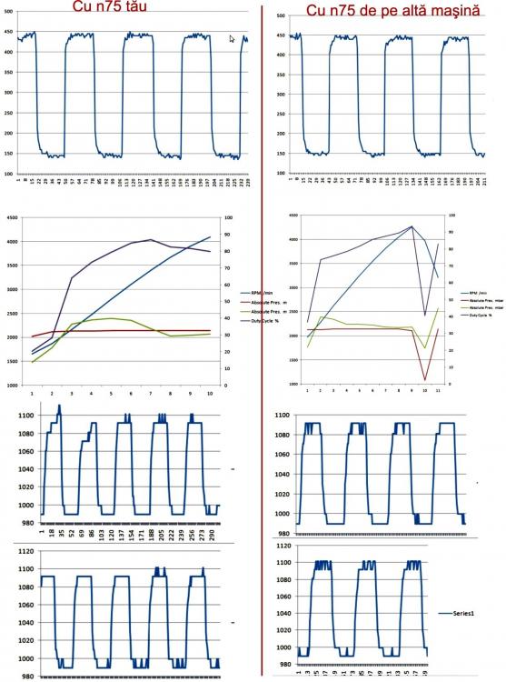

hai ca am dat gresit fisierele alea. Primele sunt facute ieri cu n75 de pe masina. urmatoarele sunt facute azi cu un n75 de pe alta masina.
la ambele n75 pun pistolu de vacum si imi masoara 500. si aproape de pompa de vacum 650 masoara
Modificat de miky2003adr
@miky2003adr
Prea mare diferenţă nu este între cele două, deci nu cred că are vreo problemă N75. După cum se schimbă neregularităţile alea de un log la altul la BS011 cred că totuşi pe la turbină umblă problema

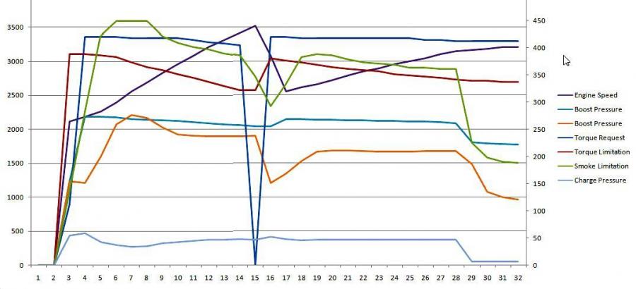

Am un coleg cu un Passat 2005 motor BMP 220000 km la care nu se tura motorul. A fost schimbat turbo cu unul reconditionat valva de actuator nu a functionat, a fost schimbat dar tot nu trage masina. Cand ajunge la 3000 ture incearca sa traga dar se aprinde spirala cu o eroare.  Nu se vede, nu se aude sa fie ceva neetans la tubulatura.Am facut un log in mers. Eventual ar avea cineva ceva indicatii ce s-ar mai putea verifica? Bara vreau s-o dam jos sa verificam intercooler si de facut in Engine/Basic settings la Pressure Sensor o resetare.
Atasez log si eroare.
Mersi !
LOG-01-003-010-011.csv
Treaba-i clară nu face presiune deloc. Vacum-ul a fost verificat? Ca să ne dăm seama trebuie să faci şi BS003 şi BS011 (în partea de sus a paginii este o postare recomandată, apasă pe butonul din dreapta "Go to this post" şi o să aflii tot ce trebuie)

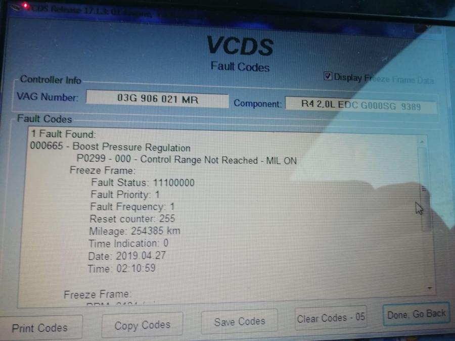

Buna ziua,
Ma puteti ajuta cu interpretarea unui log in mers la un Touran 2.0 TDI Motor BKD de 140CP. Imi da de ceva vreme eroarea P16618 . Intre timp i-am schimbat furtunul gros dintre turbo si intercooler, blocul de valve (nu cu unul nou), sonda din fata de langa radiator, turbo cu unul reconditionat in germania. Logul e facut cu programul Carport, similar cu VCDS, inreg e facuta din treapta a treia de la 80 km/h cu pedala apasata complect si pana la cateva secunde dupa ce intra in limp mode. Primul e cel original iar in al doilea am tradus capul de tabel.
Multumesc mult.
Log_01_2019-03-30.csv Log_01_2019-03-30 Ro.csv
Modificat de Cristian G
Overboost, geometrie care se blocheaza. Turbo jos, geometrie curatata/inlocuita sau reconditionare totala turbo dupa caz.
Merci mult de raspuns. Ieri am schimbat turbo cu unul reconditionat, cu garantie, cumparat din germania. Log-ul, ce drept, e dinainte insa la primul drum dupa, pe autostrada mi-a intrat din nou codul de eroare.
