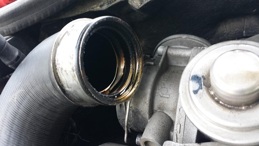

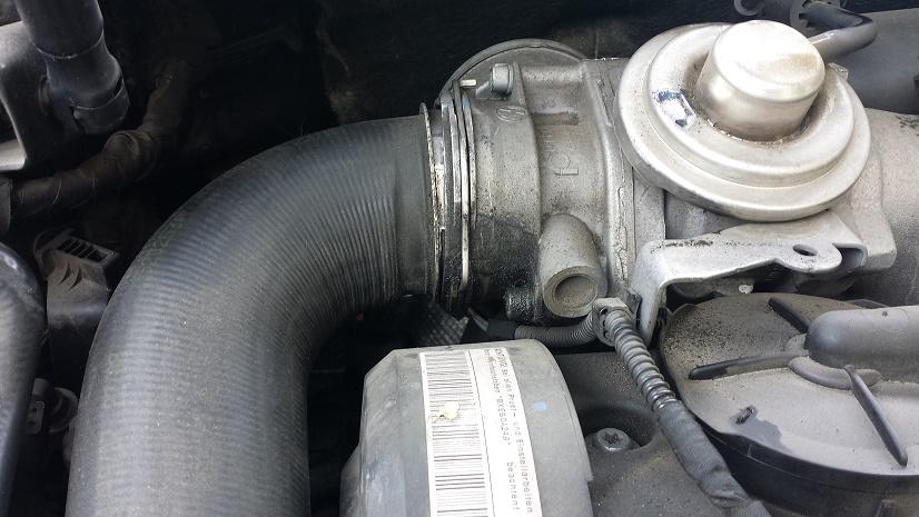

Revin cu problema mea, am descoperit ca am si ceva ulei in galeria care intra in EGR!
Asta clarifica faptul ca turbina e problema? Chiar daca e una motata de un an , reconditionata? Va astept cu pareri si multumesc anticipat!
Modificat de Pimlico
desfa jos,in partea dreapta la intrare in intercooler si vezi daca ai ulei...
turbina nu iti face suprapresiune,ii verifici jocul in ax si daca nu are inseamna ca e in regula...dar daca tot aga ulei o supraveghezi
uleiul in admisie mai poate veni si prin capacul culbutorilor,il baga in admisie si de aici in motor
Pentru toate operatiile astea cred ca trebuie un mecanic, eu nu ma pricep, ceea ce am facuat in poze nu necesita chei, elevator sau altceva...
Oare e cineva dispus sa ma ajute, sa dau de capat problemei,  ma deplasez  chiar si in judetele limitrofe locatiei din semnatura., ajutor oferit contra-cost evident!
