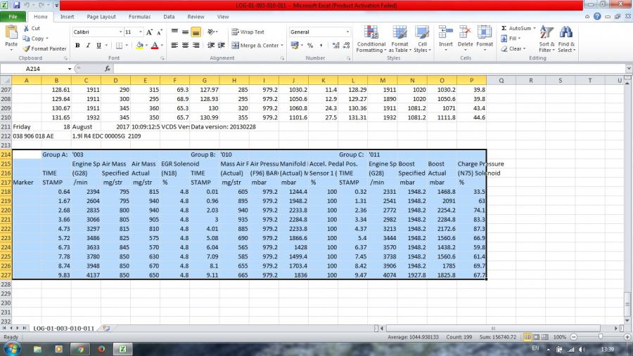

ma poate ajuta si pe mine cineva ? am facut un log in mers sper sa fie si bun . cand nu pun testerul pe masina imii da in nas intre 1800rpm si 2300. ciudat e ca atunci cand are tasterul pus merge minunat de bine . la nici un service nu a reusit sa ii dea de capat. :( poate ma ajutati voi
LOG-01-003-010-011.CSV
Salutare! Ma poate ajuta cineva cu interpretarea unui log la un Golf 4 1.9TDI ALH? Motorul are momente in care are o mica lipsa de putere, dupa care isi revine la normal.
Am facut un log, sper sa fie cat de cat ok.
Log Bogdan.xlsx
Va multumesc!

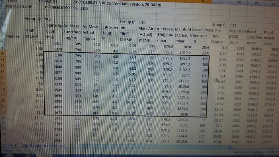

@mariuscj o parere neavizata dar am patit ceva de genu si de vina a fost debitmetrul de aer.
Si eu m-am gandit tot la debitmetru, dar atunci ma gandesc ca n-ar trage deloc.
Debitmetrul îţi joacă feste, citeşte în valuri. Caută să faci o probă cu altul.
Nu doar citeste, si cere in valuri.
Modificat de Cristi81
Pentru că s-a jucat cu pedala de acceleraţie. Doar prima treime din log e bună, cât timp a avut pedala la 100%, cererea a fost de 850.
Pedala a fost apasata la maxim in timpul logului.
Deci problema e din debitmetru? Acum mi-a spus proprietarul masinii ca ii si curge putin ulei pe la EGR.
@Myke
Are cerinta de 850 doar de la 3696/4053.
@mariuscj
Ai facut mai multe loguri(de aici interpretarea cu"jucatul pedalei".
Corect, nu m-am uitat pe celelalte sesiuni. Doar la bucata pe care ai selectat-o făceam referire.
În rest evoluţia cererii mi se pare OK, nu fluctuează sus-jos, doar creşte odată cu turaţia, nu cred că e cazul să ne legăm de asta. Unde scade, e din cauza acceleraţiei 0.

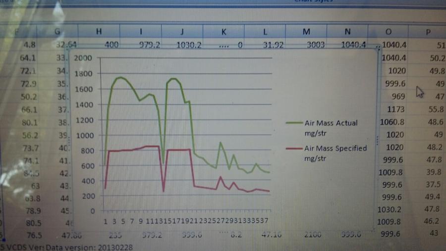

Aici cred ca se vad cel mai bine valorile
Se vede cel mai bine cum se "prăbuşeşte" măsurarea: de la 810 mg cade la 575.
Altul.
Lasa masurarea, uita te ca nu este cerinta de 850.
