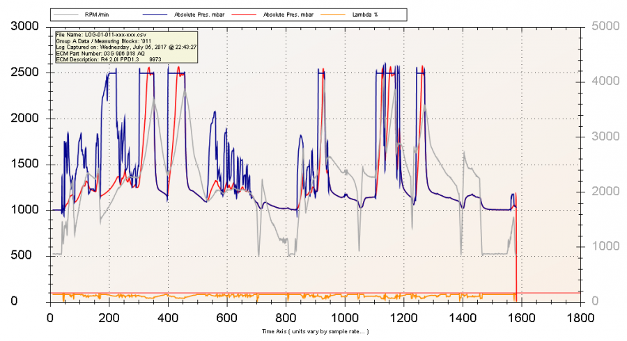

Salut! Am o mica problema..sau am avut..inca nu-mi dau seama. Turbina a fost reconditionata. Dupa ce am scos-o din service scoate mult fum la relanti si la peste 2500rpm se aprinde check, spirala...si intra in limp mode. Am reusit aseara sa sterg erorile aruncate de ECU si sa fac niste loguri. Ideea e ca din service spun ca turbina intra prea tarziu, cei care au reconditionat-o spun ca e din soft, nici nu stiu ce sa mai cred. Daca poate cineva sa arunce un ochi peste loguri sa isi dea o parere as fi recunoscator. Motorul e un 2.0 BRD de 125kW, cu DPF si EGR off.
Am atasat si logul de pe diagnoza. Bujiile au fost inlocuite, iar erorile dupa ce le-am sters nu au mai aparut. E posibil sa fi aparut in momentul care a cedat turbina ?!

@ionut10a furtunele au fost verificate in detaliu inainte si dupa ce a fost reconditionata turbina. voi reface maine logurile. Este posibil sa fie o problema de remap sau de reglaj al turbinei / tija actuator ? ECU a fost rescris pt a fi dezactivatw EGR & DPF, insa nu stiu ce harti au fost puse pe el. nu a fost facut test pe stand dinamometric.
Gasesc a fi ciudat cel putin partea ca ieri seara dupa ce am sters erorile de pe engine si in timpul testelor + drumurile prin oras nu au mai log.thumb.png.7c036b793b1b56dd678615962eba0790.pngrevenit. Inainte aveam check -ul aprins si uneori mai aparea spirala care se rezolva cu o repornire a motorului. De tras, trage bine de tot..nu stiu daca ii are pe toti aia 170 de cai...dar sigur are o buna parte dintre ei. Dupa ce apare check ul se schimba datele problemei. Momentan nu a mai aparut. Revin la prima intrebare. Are rost sa fac un remap pe stand sau ar trebui demontata turbina si revizuite reglajele?

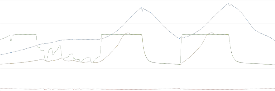

Buna am si eu o problema ,, nu imi trage masina cum trebuie  in ture mici  pleaca foate greu doar de pe la 3ooo ture  parca prinde viata,  si mi-a dat limp mode de cateva ori .. as vrea sa tiu care ar putea fi problema   mentionez ca turbina a fost reconditionata  acu 2 ani.  Azi am facut log il atasez alaturat, la sfarsitul testului mi-a dat  limp.
Astept un raspuns, trebuie sa fac un drum mai lung si vreau sa stiu daca  nu e nici o problema:)  multumesc mult.  Masina e un Passat b.5.. avf 131 cp

mai rau de atat nu se putea,turbina nu face presiune cat trebuie pana la 3000 de ture,iar dupa intra in limp mode
asa a mers si dupa reconditionare?adica si inainte tragea de la 3000 de ture in sus?
fa un log in bs 011 sa vedem reglajele
Masina are soft ?
Mie imi pare ca nu e reglat bine actuatorul, pana la 3000 nu ai boost si dupa ai overboost rau. Nu o mai forta pana nu rezolvi suprapresiunea. Cat e difetenta turbo off on in bs ?

astea sunt logurile facute pe 29 mai  si nici atunci nu tragea cum trebuie

Nu pot sa ascult filmarea, dar presiunea furnizata e ok si masina pare sa traga bine, dupa timpii scosi. de la 1800 rpm la 3200 rpm ai 3.5 secunde, eu am vreo 4.5 cu 30 de cai mai putini.
Poate te-ai obisnuit tu cu ea :) been there.
