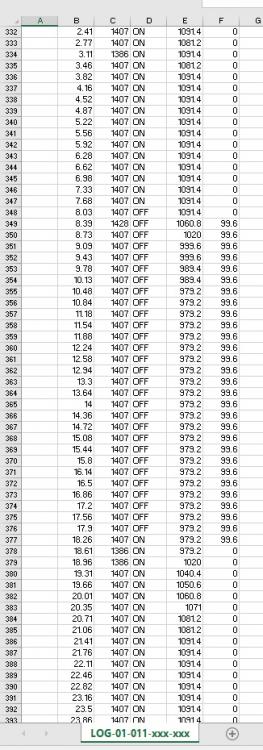

buna seara! revin si eu cu log in bs 011. astept cu nerabdare sa vad daca e din reglaj sau pierd vacum. multumesc anticipat

atata timp cat logul nu e facut cum/unde trebuie astepti degeaba....in basing seting se face bs 011,iar daca nu sta turata la 1400 o tii tu din pedala

in bs 011 diferenta dintre turbo on off este de numai 110 mbari,cam mica, ce istoric are turbina?e reconditionata?reglaje de fabrica?

multumesc Ionut! maine refac logul si il postez ;)
pentru o diagnosticare corecta,pleaca mai de jos in log ul in mers,intre 1600-1700 deture cu pedala la fund
dupa mine reglajele sunt rau facute,in log ul in mers ,cum am sus si pe pagina anterioara turbina tre sa faca presiune indiferent de pozitia pedalei de acceleratie....la tine pozitia pedalei de acceleratie este undeva 16-20% si turbina nu iti face presiune nici macar cat e presiunea atm,adica 969 mbari
reglajele turbinei trebuie refacute ,la pres atm de 969...incerci un turbo of de 940-950mbari si un turbo on de 1100 mbari

pe undeva pierzi vaccum,posibil un furtun spart,tija geometriei nu ajunge pe surubul de stop,turbo on e numai 1080 si trebuia sa fie in jur de 1150...uita te s vezi daca cu motorul pornit tija ajunge pe surubul de stop....verifica si furtunul care duce la turbina sa nu fi spart,de la pompa de vaccum pana la actuator

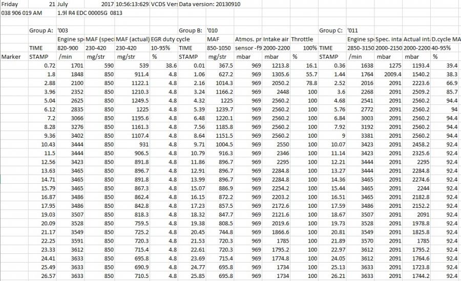

nu prea e bun nici de data asta,uite asa tre sa arate un log in bs 011
bs011bjb-bxe.xls
