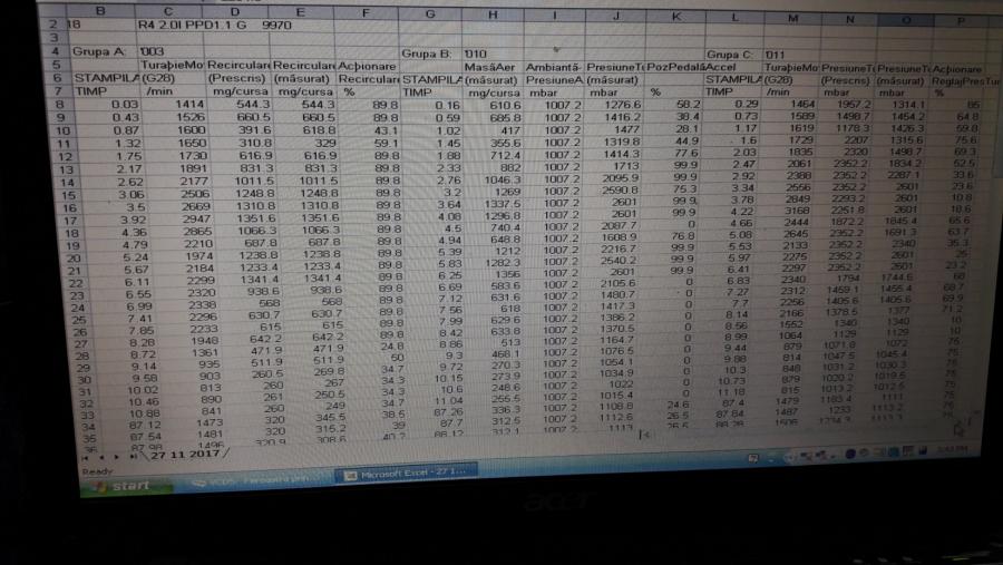

2Va salut. Am si eu o problema cu masina mea de vreo luna incoace. Nu mai are putere ca inainte in sensul ca parca nu se mai simte boostul de la.turbina...ca sa fiu mai exact in momentul cand ma bag in depasiri nu se mai simte ca intra turbina, masina trage liniar si dureaza ceva pana fac depasirea. Pe loc cand o acceleram se auzea un șuierat la turbina ..acum nu se mai aude decat f incet.
Am atasat un log ...sper sa fie cat de cat corect.
Va Multumesc !!
Scuze. Masina este un passsat b6 .2005. Motor Bkp 2.0l
Masina e automata,da?se vede si pe log ceva lag la inceput ...ideal ar fi sa ai la 2000 de ture min 2000-2200 mbari,altfel se simte ca e puturoasa in turatii joase
In rest face presiune chiar mai mult decat cere ecu
Salut. Multumesc de raspuns. Masina e manuala. Eu am suspectez debitmetrul de aer. Nu l am inlocuit niciodata si nu da valoarea maxima la acceleratie blana. Inainte aveam o valoare de 1330 parca.acum abia ajunge la aceasta val.
 Posibil maf ul defect?
Mentionez ca turbina a fost reconditionata acum 3 luni dar nu am avut probl cu ea.
Maf e bun....dubios e ca masoara exact cat valoarea ceruta de ecu de la inceput la sfarsit....Ori refaci logul cu o interfata originala Ori cauta alt maf de proba sa vezi daca citeste exact la fel

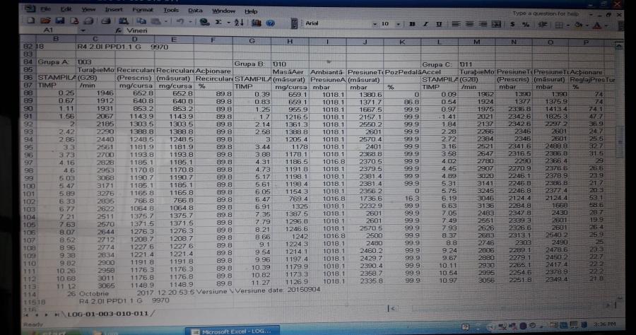

Va salut d-lor! în dimineața aceasta am plecat cu mașina si a inceput să imi fluiere turbina. Am făcut un log în mers pe canalele 03,10 și 11.  Care sunt pașii care trebuie să îi urmez mai departe? Cu stimă!
LOG-01-003-010-011.csv
Log se face cu pedala de acceleratie la maxim, altfel e  greu de interpretat.
Turbina rar pica fara sa dea semne, vad a ai si o usoara suprapresiune, daca geometria e murdara si agata e posibil sa fluiere si de acolo, dar depinde si cum se aude, ce tonalitate, in ce conditii, cat de tare fluiera etc.

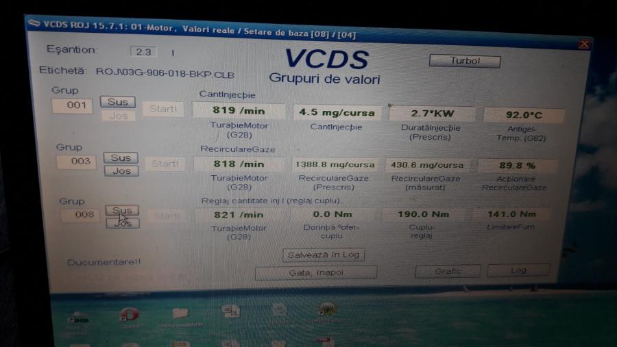

Salut din nou.
 Am inlocuit maf ul si nu e nici o imbunatatire.e la.fel. vad ca indica aceleasi valori identice si la asta... nu inteleg de ce...
 Am mai observat pe canalul 3 ca da o valoare de 1380 la prescris si o valoare de 430 la masurat. Masina era pe loc la.relanti 820 rpm. Sa fie ceva cu Egr ??
Ms
@sinus100
Cred ca mai sigur e softu modificat.
Sunt specislisti care in loc sa inlocuiasca maful uzat prefera sa modifice softul.....e mai ieftin.

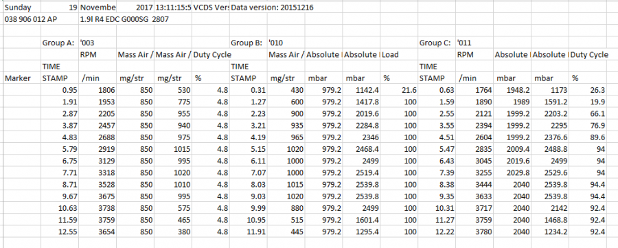

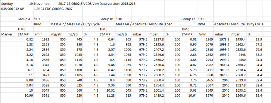

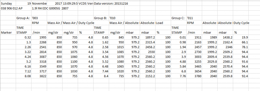

Sincer nu prea pot să-mi dau seama. Pun aici graficele pentru colegii care se pricep mai bine şi au mai multă experienţă
Daca te ajuta logul meu pentru a compara
Valorile de boost pressure actual sa fie cat mai aproape de boost pressure specificat.
Daca boost pressure actual trece peste 2500 duce la limitare.
LOG-01-003-010-0111.csv
LogInainteDeCuratare.csv
Nu neaparat peste 2500 (sunt masini la care 2500 e specified) ci cam 100-150 mbar peste specified timp de cateva secunde bune, 5..8 nu stiu exact cum e programat . Daca dureaza 1-2 secunde nu intra in limp nici cu 300-400 peste.
