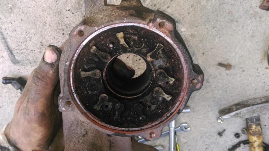

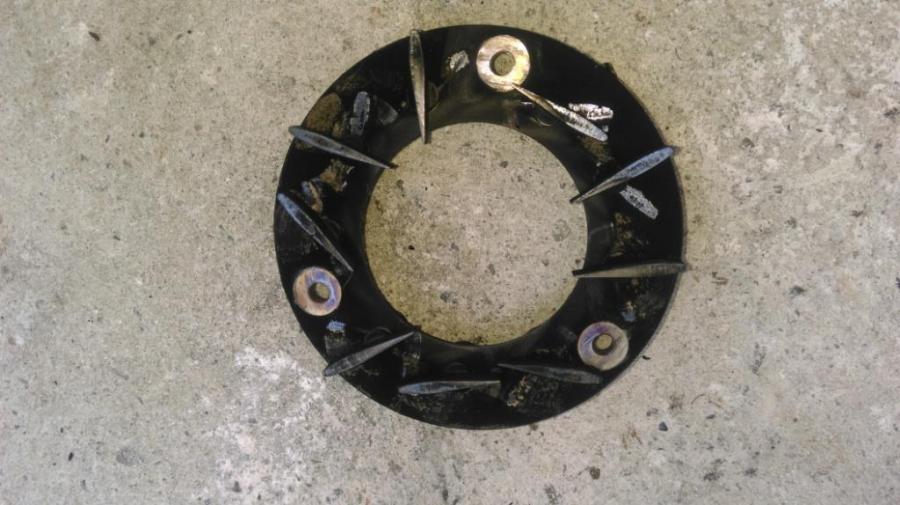

Am desfacut turbina... si surprize... la ax am joc cam 1mm ... unii zic ca e mult , altii zic ca asa trebuie... cum e ?
In afara faptului ca s-au rupt 2 suruburi , si trebuie sa astept pana maine sa ajung la un strung
Poftim ce am gasit in ea...
doamne fereste... eu am masina de jumatate de an...
