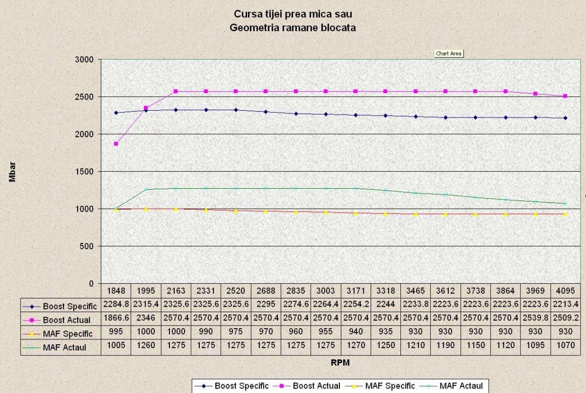

in neregula este overboost-ul pe care il face turbina,incearca sa faci un log pe bs11 atat cu motorul rece cat si cu el cald...ciclul de lucru al tijei nu este cum ar trebui sa fie  problema poate fii din reglajul tijei sau geometria ancrasata... vezi graficul de mai jos
