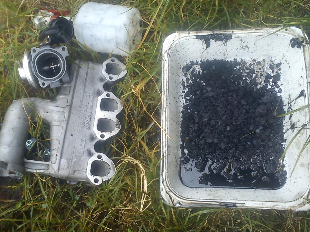

sa nu ai o galerie ca asta ...
post-104305-0-79272100-1406408459_thumb.post-104305-0-36922800-1406408471_thumb.
n-am poza cu galeria "inainte" ,dar se vede ce am scos din ea si-ti poti imagina uitandu-te la EGR
Modificat de floro_st205
egr ul l am curatat si la mine si nu era ca in poza ta ,deci admisia e mult mai curata chiar m am uitat in seara asta cand am pus egr ul nou.cand schimb geometria la turbo voi curata si admisia.bafta
