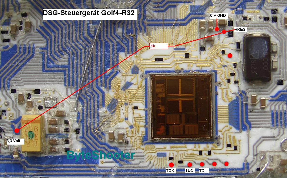

de ce ziceti voi maxim 350 cand specificatiile sunt clar: " Torque --- Maximum 350 Nm (depending on engine)" . Nu zice nicaieri ca doar 350Nm tine ci doar ca atat a fost utilizat maxim pe aceasta cutie.
Cum v-am spus limita cutiei e mai sus si chiar se poate modifica softul ei daca vrei sa o faci mai nesimtita la anumite variabile (rpm prea mare sau Nm prea multi)
Va dau o poza cu placa calculatorului de cutie
Ok, il cred pe Dragos ca stie el ce spune.
