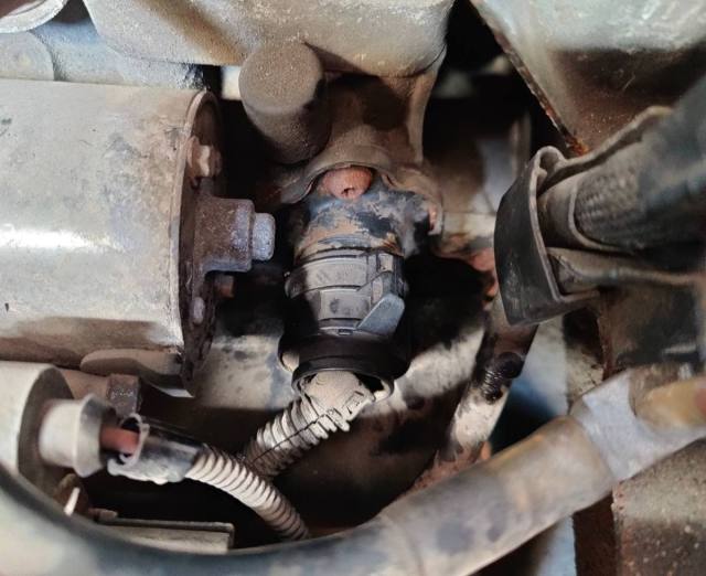

Salut tuturor. In incercarea de a curăța admisia, am ajuns sa desfac si mufa de la mecatronic si am observat ca am ulei in ea. Masina este un B6 2010 DSG6, CBAB. Cutia schimba cum trebuie, nu are probleme. Ar trebui sa fac ceva preventiv in legătură cu uleiul din mufa?
Presupun ca mufa este cea din imagine, de sub carcasa filtrului de aer.
Mulțumesc
Modificat de nastasedan
Gramatica
Da, aceea este mufa. Desfa, curata bine cu spray de contacte, sufla cu aer si monitorizeaza in timp.
Da, se mai întâmplă, la aceste modele
Mulțumesc pentru răspuns, Florin. O sa fac cum ai spus. Simplul fapt ca am ulei acum, nu e semn rău? Adică în viitor să imi cedeze partea electrica a mecatronicului?
Cica mai in urma, o sa gasesti ca s-a mai discutat si recent chiar.
Ai pierdere hidraulică in mecatronic . Se poate repara . Am avut și eu aceasta problema , in final s-a defectat mecatronicul
Și la mine la fel. Ulei în mufă și s-a bușit.
Cam ce semne dă cand incepe să se bușească?
Bruscheaza ambreiajele/schimbatul treptelor, se aude cum "bubuie", nu mai schimba lin, sare din viteza, nu intra in viteza... orice simte in neregula la cutie o data, ala e inceputul sfarsitului.
Mulțumesc pentru clarificări. A efectuat cineva o reparație de genul asta? Curățat partea electronică si refăcut etanșarea?
Am sunat la câteva service-uri specializate în reparații cutii automate, concluzia fiind ca nu se repară această problemă. Înlocuit cu totul mecatronicul, unul nou fiind circa 9000 lei.
Cauta pe Facebook Revizii cutii automate Buftea . Acolo am reparat eu mecatronicul .
