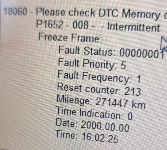

Astazi in timpul deplasari in modul D, au inceput sa licare toate literele PRNDS (in bord). Am tras pe dreapta aproximativ 5 minute, dupa care si-a revenit.
Care ar putea fi cauza?
Multumesc anticipat!
Modificat de Mihai1810
Cauta pe cineva cu tester(eventual service) si vezi ce erori ai stocate pe cutia de viteze.Atunci cand au licarit PRNDS,cutia de viteze a intrat in regim de avarie si sigur ai stocata cel putin o eroare pe TCM.
Este singura eroare care apare pe tester...pe cutie efectiv, pe DSG, nu apare nicio eroare
