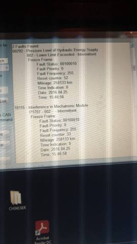

Mi-ai aparut erorile din poza atasata. Cutia merge perfect. Singura problema este atunci cand accelerez sa zicem pana la 80km si cutia este in treapta a 6 a si apoi franez brusc pana cutia ajunge in treapta a 2 a. In acest interval scurt cutia parca numai stie sa dea treptele inapoi. O data mi s-a intamplat sa loveasca in cutie sa am o smucitura si alta data a disparut D-ul din bord si cutia numai raspundea, se accelera in gol ca si cum ar fi in Neutru.
Problema se rezolva dupa ce repornesc motorul. A facut destul de rar aceste simptome dar sigur ceva nu este in regula. Am inteles ca ar trebui o resoftare sau adaptare a cutiei. Daca stie cineva din Craiova care se pricepe, sau alte sfaturi. Mentionez ca am schimbat uleiul in cutie de vreo 3 luni.
