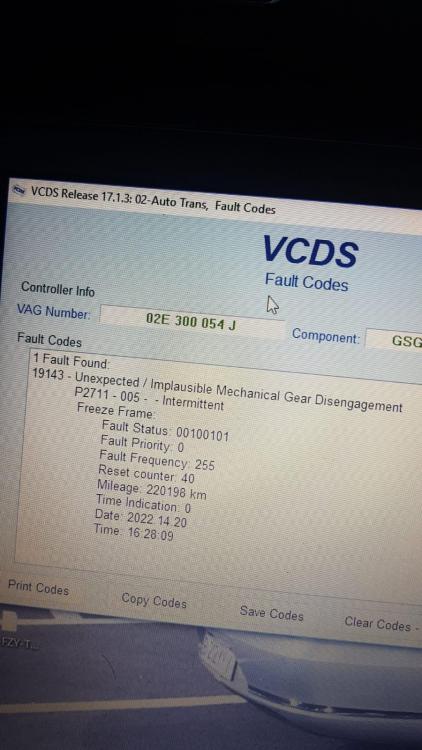

Dupa montarea unitatii mecatronic 02E927770AE....cea cu garantie si tot tacamul ....doar au montat o fara adaptare ,fara nimic ..le apare eroarea ....19143 ..P2711....dupa o mica proba la drum .
Mi au spus ca trebuie adaptata si daca este necesar ..resoftat ..mecatronicul ....atatea detalii am pana acum.
