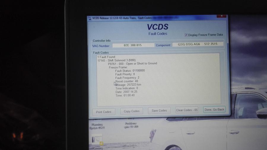

Va salut ,
Intampin o problema la cutia DSG 2E ( 6 trepte ) masina este o Skoda Superb Outdoor  4x4 din anul 2013  ,  ( ar fi o poveste mai lunga dar o fac scurta )  nu mai intra in R ... in rest intra in toate treptele ....... ( am inlocuit  ulei + filtru ) .  nu am scos-o la un test drive inca ... sa vad daca intra in toate treptele , dar smuceste ,etc   cand schimb din  P  in R ,N,D ,S sau tiptronic , imi arata pe bord , (  masina stationand ) , si nu licareste nimic ... lasand usor frana   masina pleaca in fata in D , S si  Tiptronic ....
La punerea contactului si pe urma pornirea motorului , licareste o cheie in bord ( in zona de afisaj  a displayului   ) iar la scanare , apare urmatoare eroare .
Orice sfat , ar fi indicat  .. multumesc .
Solenoidul N90, scurt la masa.
Daca zici ca ai schimbat si uleiul si tot face...
Cred ca trebuie sa dai jos mechatronicul si verificat.
