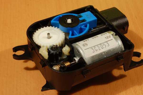

Azi am încercat niscavai probe cu maşina : am pornit AC-ul să văd cum mai bagă, am dat pe rece maxim, BC-ul îmi indica o temperatură exterioară de  25,5 grade C. A pornit AC-ul, baga rece. Apoi am dat regulatorul de temperatură cald/rece pe maxim cald, fără a opri AC-ul. Surpriză, nici un pic de căldură, tot rece băga. Am oprit AC-ul, am dat pe maxim rece şi băga ceva aer călâu,   cum ar fi aerul de ventilaţie. Am încercat să cresc progresiv temperatura, din potenţiometrul de reglare aer cald/rece. Nici o modificare, deşi ajunsesem la maxim cald. Teoretic ar fi trebuit să bage fierbinte când ajungeam cu potenţiometrul la maxim cald, dar nimic. Bănuiesc potenţiometrul că ar fi de vină. Mai văd mâine, poate reuşesc şi o verificare cu un VCDS.
poate sa fie de vina doar potentiometru din servo-motorasele clapetelor, in acest caz cel de aer cald/rece V68

m-am apucat sa demontez v68 dar am ramas blocat la demontarea suportului modului confort, am nevoie sa trag putin de tabla pe care e fixat sa fac loc sa scot v68-ul
puteti sa ma ajutati cum se declipseaza acel suport?
LE am rezolvat suportu la modul dar acuma nu stiu cum se scoate motorasul :D help please
LLE - :P am gasit clipsu ;) am curatat cu un spray potentiometrul, acuma teste...

feedback - situatia s-a remediat nu mai da erori si acum executa climaticul cald sau rece nu mai trebuie sa ma inchin... :)
mai ramane v154-le care e mai simplu de scos
Modificat de SergiuD
sa rezolvat dupa curatare potentiometru?
v154 pentru ce e?
da s-a rezolvat, sa vedem si cat tine ;)
v154 e de la recirculare, acesta nu-l mai pot adapta deloc deja, sunt curios ce rezultate voi avea, sper pozitive
s-a rezolvat si cu v154, a fost mult mai usor la demontare dar mi-a luat mai mult timp pana am reusit sa prind ideea cum il potrivesc pe angrenajele clapetelor din nou fata de v68 care se angrena cu o singura clapeta si a fost mai rapida potriveala
ideea e ca ambele servo-motorase sunt identice din ce am observat, nu am comparat codurile doar ca forma si continut, ale mele sunt Bosh fata de ce am gasit pe tutorialul  forumului german unde erau Behr
atasez tutorialul de acolo sub forma de fisier pentru a fi mai usor de printat, plus e tradus in egleza cu google translate fiindca e mai buna traducerea fata de romana
The v68 & v154 flap actuator motors.pdf
