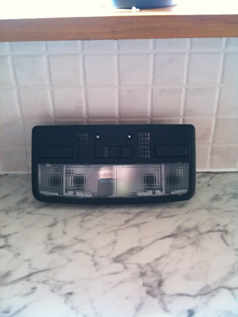

Referitor la sensori: Eu stiu asa:
la picioare, la gurile de mijloc, cel de habitaclu in plafoniera, a se observa grila din plafoniera, si sensorul din vaporizator.
nu exista senzor in plafoniera, nici macar la octavia cu climatronic.....
Modificat de andrei_221

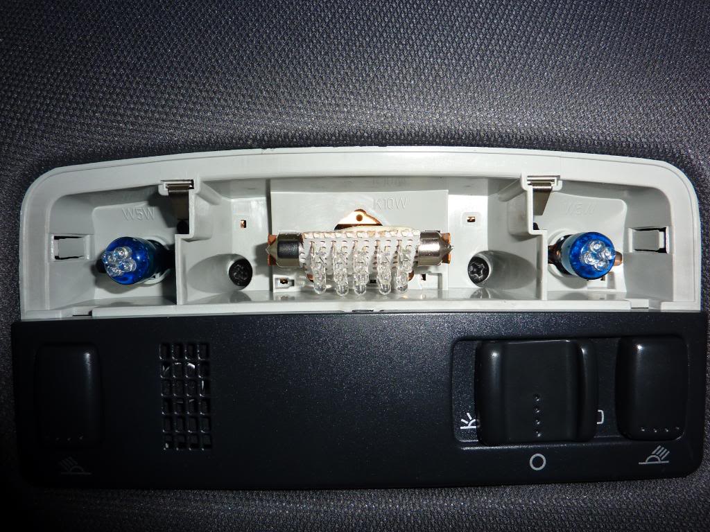

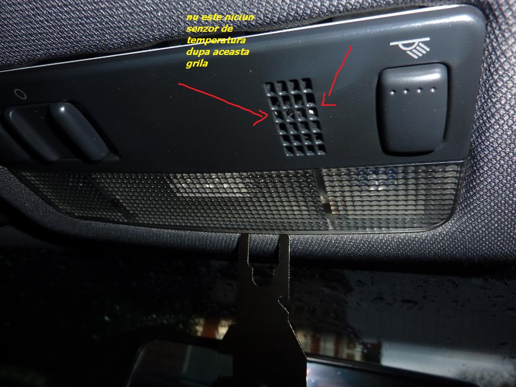

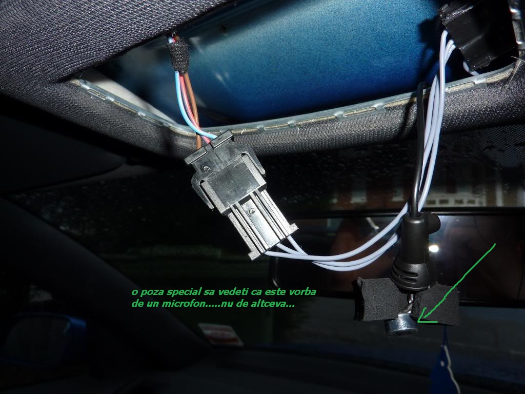

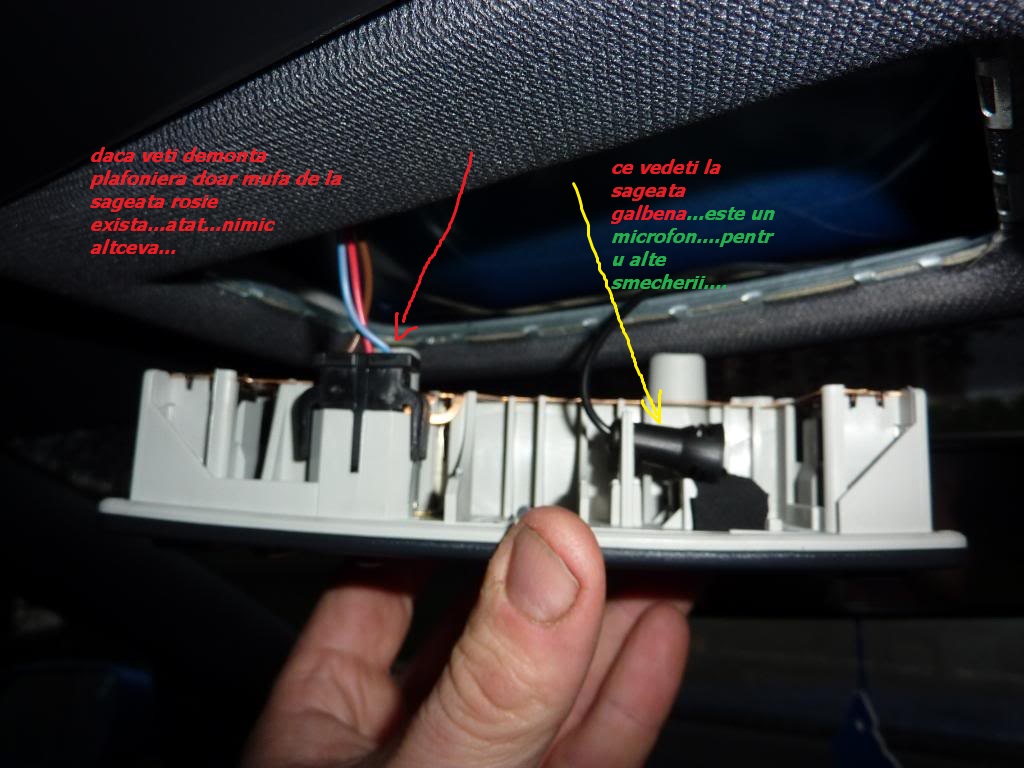

O mica completare: degeaba tot spuneti ca nu exista...trebuie dovada, altfel nu o sa va creada nimeni..
Intr-adevar daca va uitati cu atentie la plafoniera ...ma refer la acea grila, intr-adevar poti gandi multe...dar sa nu va ganditi la niciun senzor de temperatura fiindca : nu exista!
In imagini e prezentat un DIY....nu imi apartine, dar ca idee...oricum.... stiu bine ce se afla la Fabia dupa plafoniera...mi-am bagat ochii cand a fost la mine sa vad ,,ce si cum e pe acolo" ...curiozitatea ma omoara... :winter:

Nu e si nici n-a fost vreodata un senzor de temperatura in plafoniera. Toti senzorii unitatii climatic sunt in modulul de climatizare (ma refer la toata constructia de sub plansa de bord, de la priza de aer, ventilator aeroterma, schimbastor caldura rece si cald, motorase temperatura si dirijare pana la gurile de ventilatie).

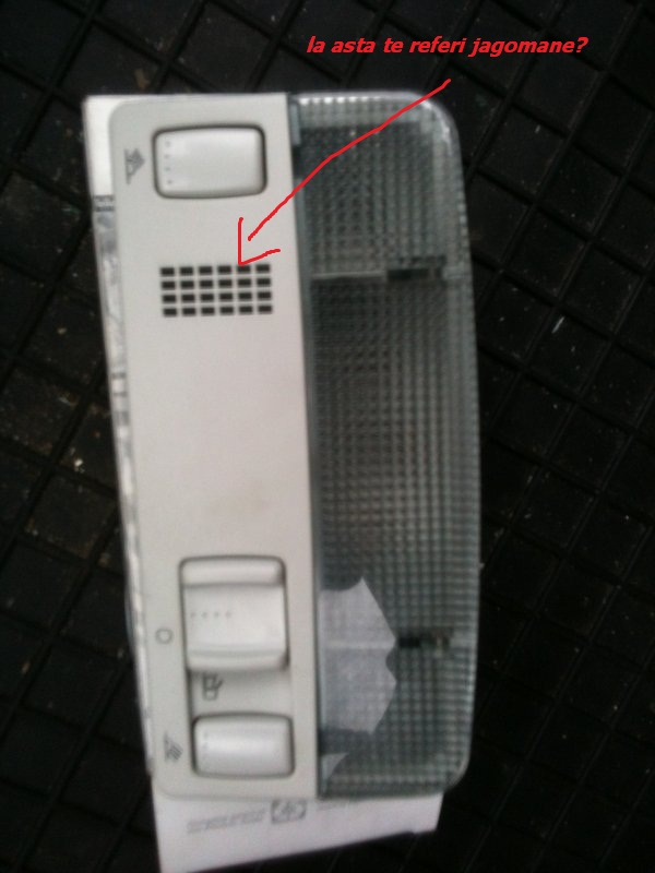

@carmina
Acela este senzorul care monitorizeaza miscarea in interiorul masinii (de la alarma OEM)...din cate stiu eu.
Senzorii aia sunt in lampile spate.
