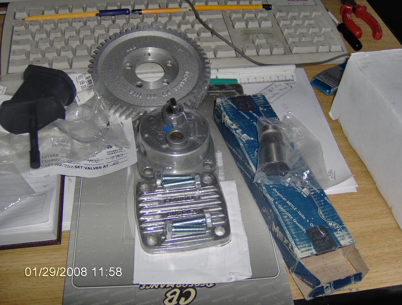

Axul cu came si tachetii era ideal sa fie de la acelasi fabricant, sa fie un set.
Pompa vad ca-i model tip 1, e misto (as pune capac de otel, nu p-ala de aluminiu), numai sa nu trebuiasca sa iei din ea din cauza suruburilor de la axul cu came.

pompa asta o au la articole de tip4 si o recomanda pentru 914.. dar si pentru tip1...axa cu came facuta de altii nu stiu.. ca eu aveam nevoie de durata mai mare la admisie pentru ca pun injectie.. mai putin ma intereseaza deschiderea supapei .. si cu alta lege de distributie si cu tacheti mecanici nu gaseam .. chiar scrie la axa ca e pentru hidraulici.. .. ca sa modifici un pic o axa era firma aia de la cluj dar trebuie sa mergi tu cu socotelile facute ...pina la culbutori mai am de facut chiulasele .. si ca sa nu imi bat joc de axa si sa am si o crestere evidenta de putere trebuie sa ii cresc compresia catre 8-8,2 .. deci trebuie sa incarc camera de ardere...inca nu am ajuns acolo .. tre sa incep incet intii sa calculez ciclul motor dupa noua axa cu came si sa fac ceva grafice care sa imi spuna situatia cea mai favorabila si cea defavorabila .. si acolo incep sa aleg raportul de compresie... nici cu temperatura motorului nu pot sa merg sus de tot ca e totusi un motor de conceptie veche ..... eu sper cu axa, cu injectie, si cu compresie cam de 12-13 barrr sa ajung intre 95-100cp..

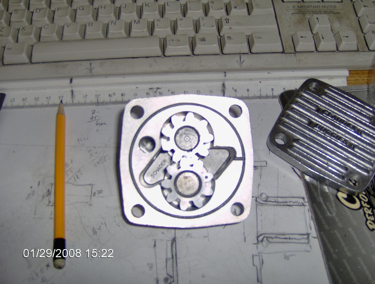

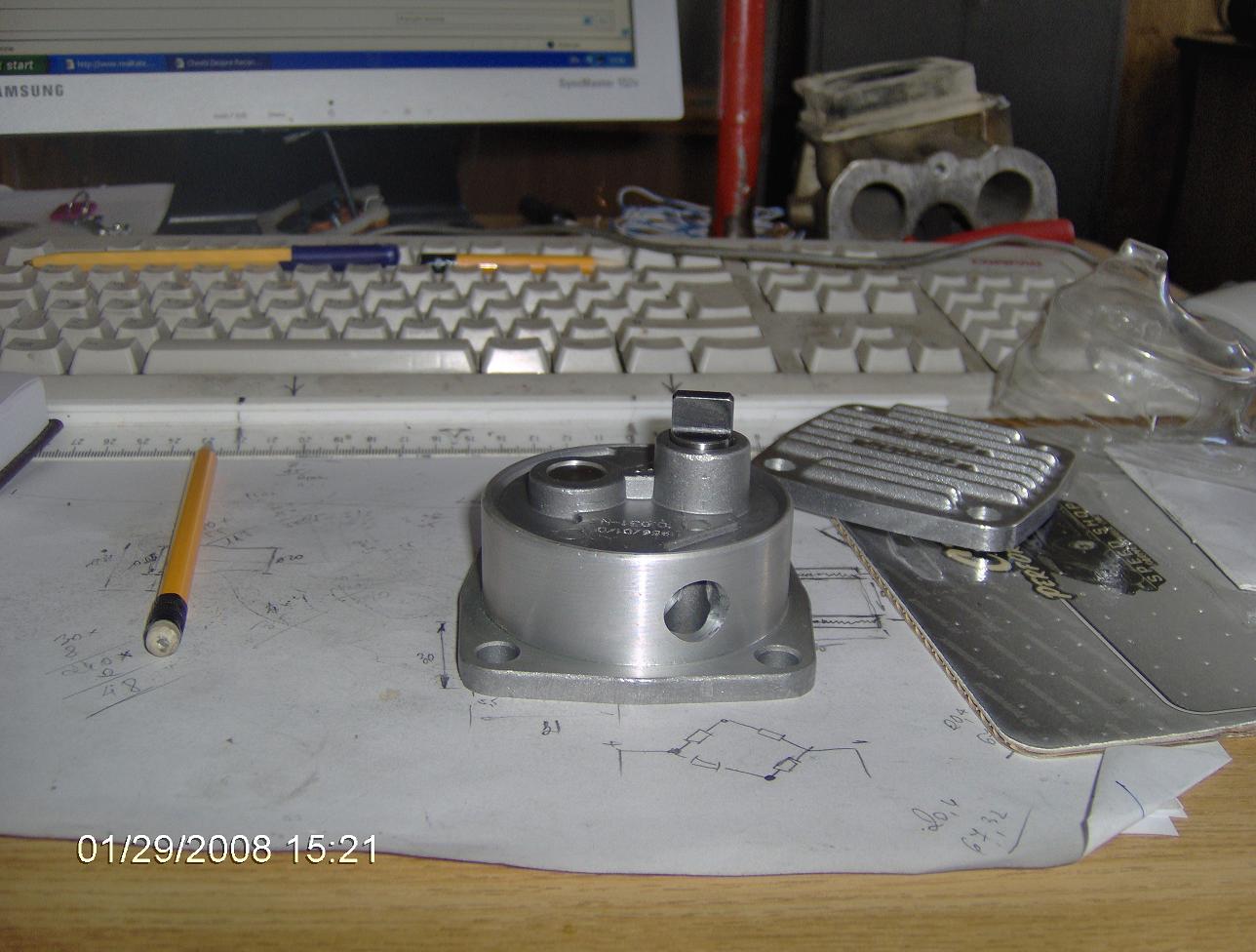

... uite jane .. pompa.. nu cred ca am gresit
Nu, Doamne fereste. E interesanta gaura aia din stinga sus, pe circuitul de refulare. Mai ai poza doar cu pompa, fara capac peste ea?
Modificat de jan
gaurica zic eu ca e pentru capace care au si stuturi de radiator de ulei suplimentar sau capac cu filtru de ulei ...as putea sa o astup.. o sa pun imediat poze
Aha, n-are rost s-o astupi, probabil ca era pentru sistem de ungere modificat prin afara blocului, caz in care se astupa iesirea "stock". Dar nu stiu daca mai ramine grosime in perete sa-i dai filet...

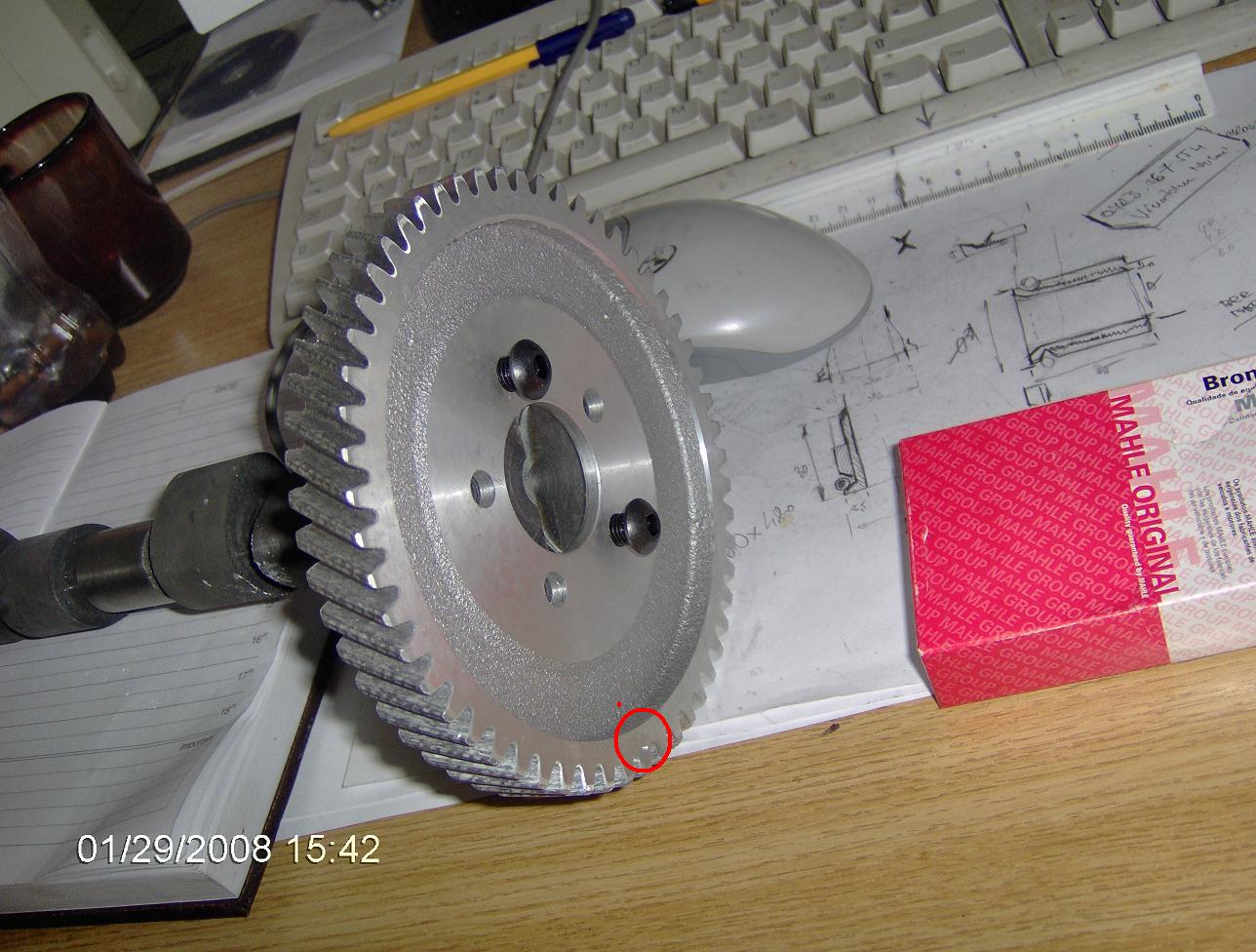

Surubelele alea-s destul de discrete. Roata de la distributie n-are semn sau e invers pusa? Nasol ca trebuie sa-ti bati un pic mintea sa le "pui la punct".

uite semnul... si roata are o singura pozitie de montaj
daca nu ar fi avut semn faceam un carton gradat si il "dowelam" eu .. oricum vreau sa verific .. si sa fac o comparatie cu cealalta axa cu came...

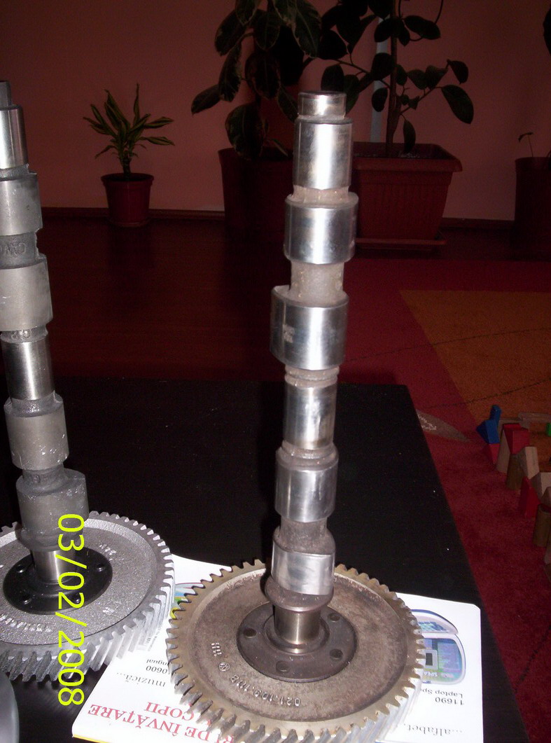

nu .. il am la garaj ..poze cind ajung acolo poate daca nu uit aparatu...e intr-o stare bunicica zic numai ca are un shantzulet pe mijlocul camei .. ca nu s-au rotit bine tachetii.. si cred ca nici culbutorii nu calcau pe coada supapei asa cum zice cartea.. cine sa se mai gindeasca la saibele de reglaj de pe rampa... itzi spun eu .. cu un ciocanel de 10-20kg, cu o surumpelnitza si cu un mox poti face la motorul asta tuning.. iti mai trebuie o bucatzica de teava ca sa pui pinionul la locvorbe din popo..r
Probabil ca se poate cam orice cu ciocanul, dar mie mi-e lene sa caut tevi si vorb-aia: imi tii si mie camila asta nitel?
Santul pe cama e de la uzura, asa se uzeaza astea de tip 4, din cauza diametrului relativ mic al tachetului. Ei s-au rotit bine, saracii, dar s-au facut concavi pe suprafata de contact si marginea a halit din cama. Santul e doar pe lob sau pe toata cama?
o sa fotografiez axa .. si vezi .. daca ti-e buna ..mai vorbim .. avea sant si pe lob ..
OK. Gaura aia se pare ca-i pentru dat ulei la turbo, cu capac cu stut. Se face in paralel ungerea si returul - printr-un capac de culbutori.

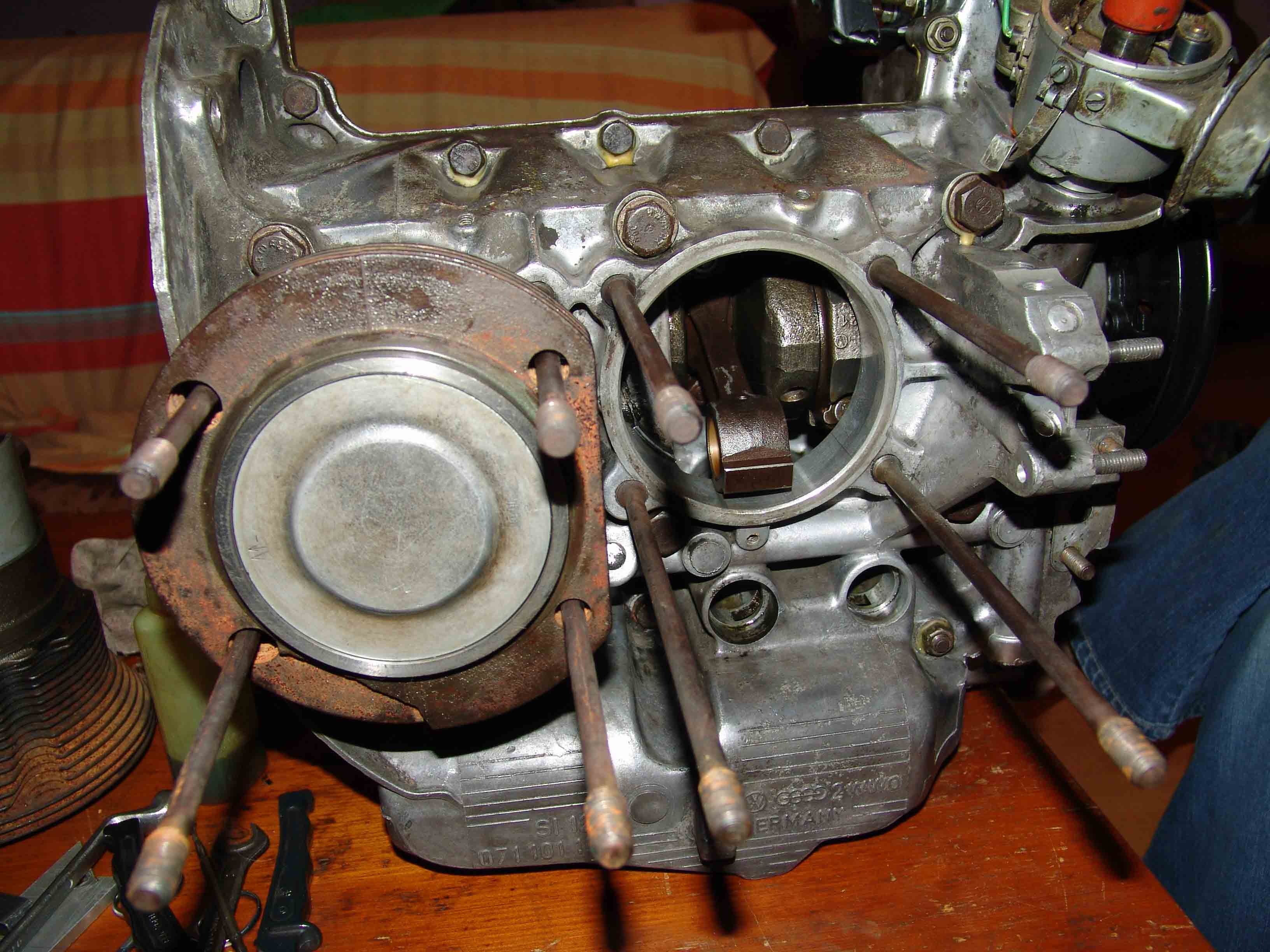

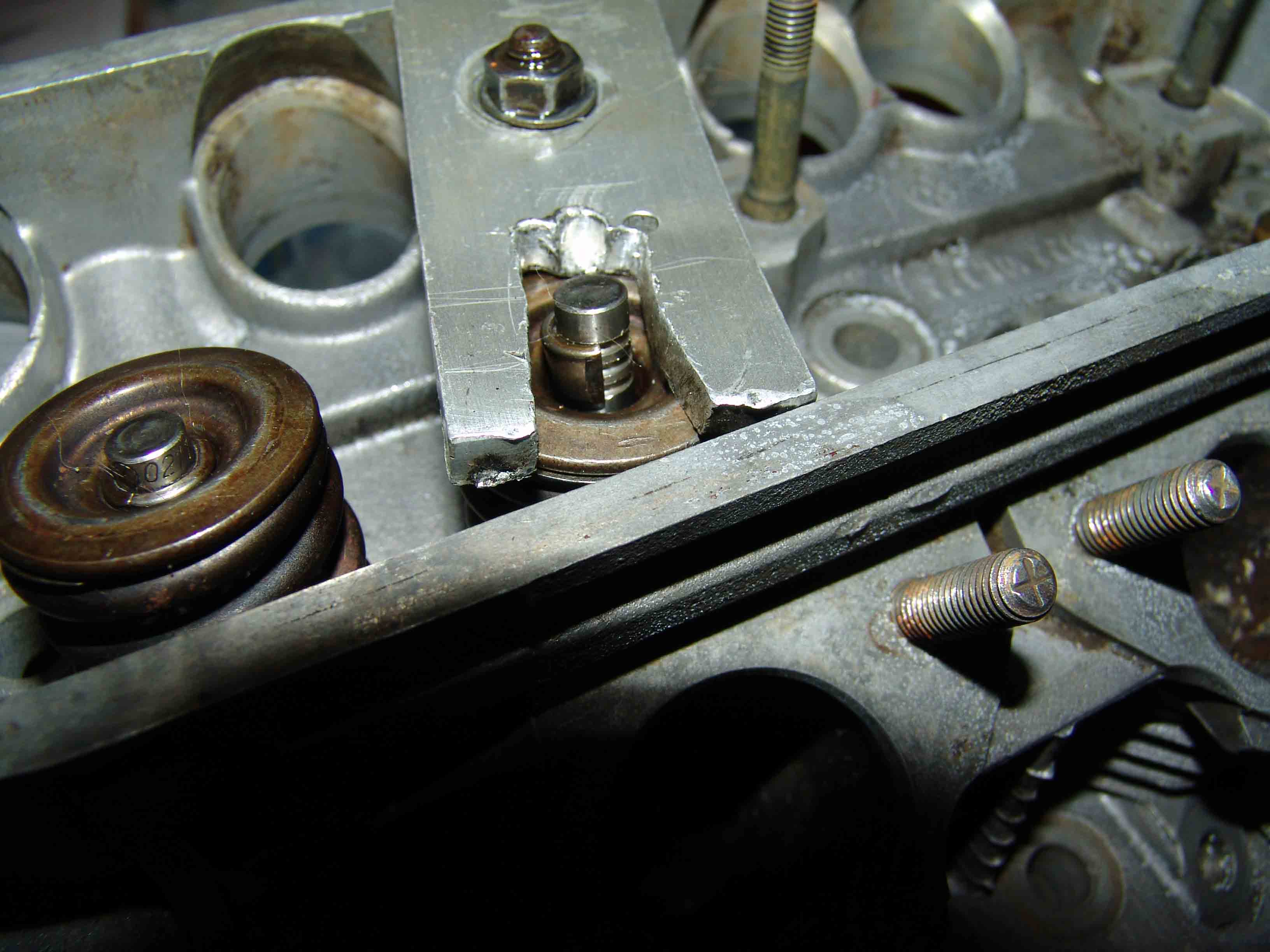

Gata, l-am inchis. Am montat supapele cu o scula hai-teh:

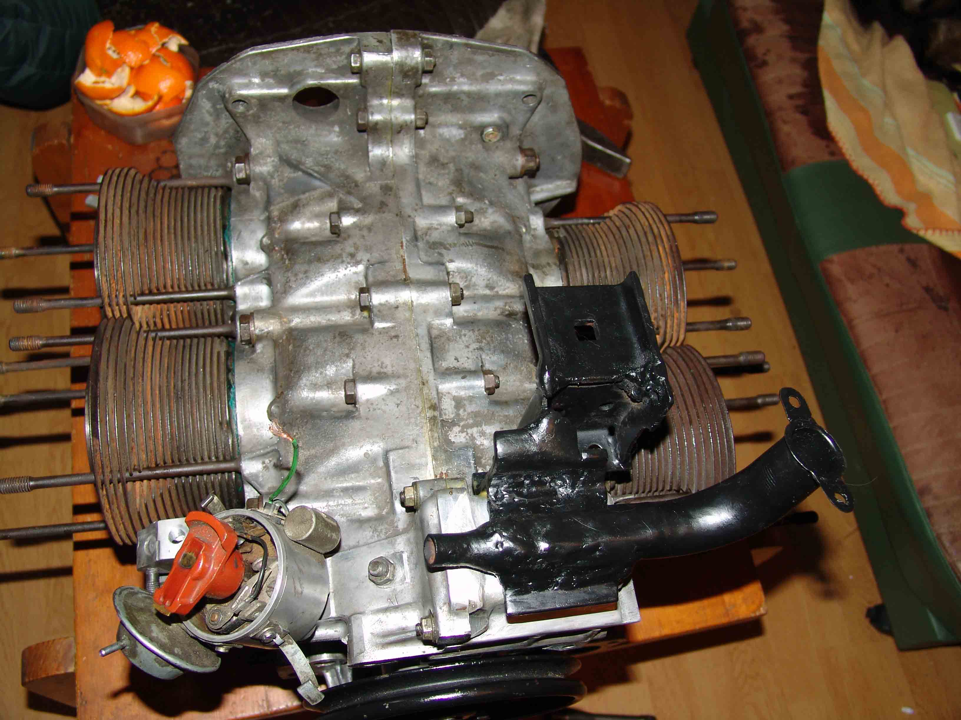

Pistoanele (+cilindri) se monteaza in ordinea 1-2-4-3, oricum 4 inaintea lui 3, nu ca aici:
Se observa c-am pus adunat cojile de la mandarine contra pisicilor.
Gata, nu se mai urineaza, i-am pus cu botul pe labe:
Inca una:

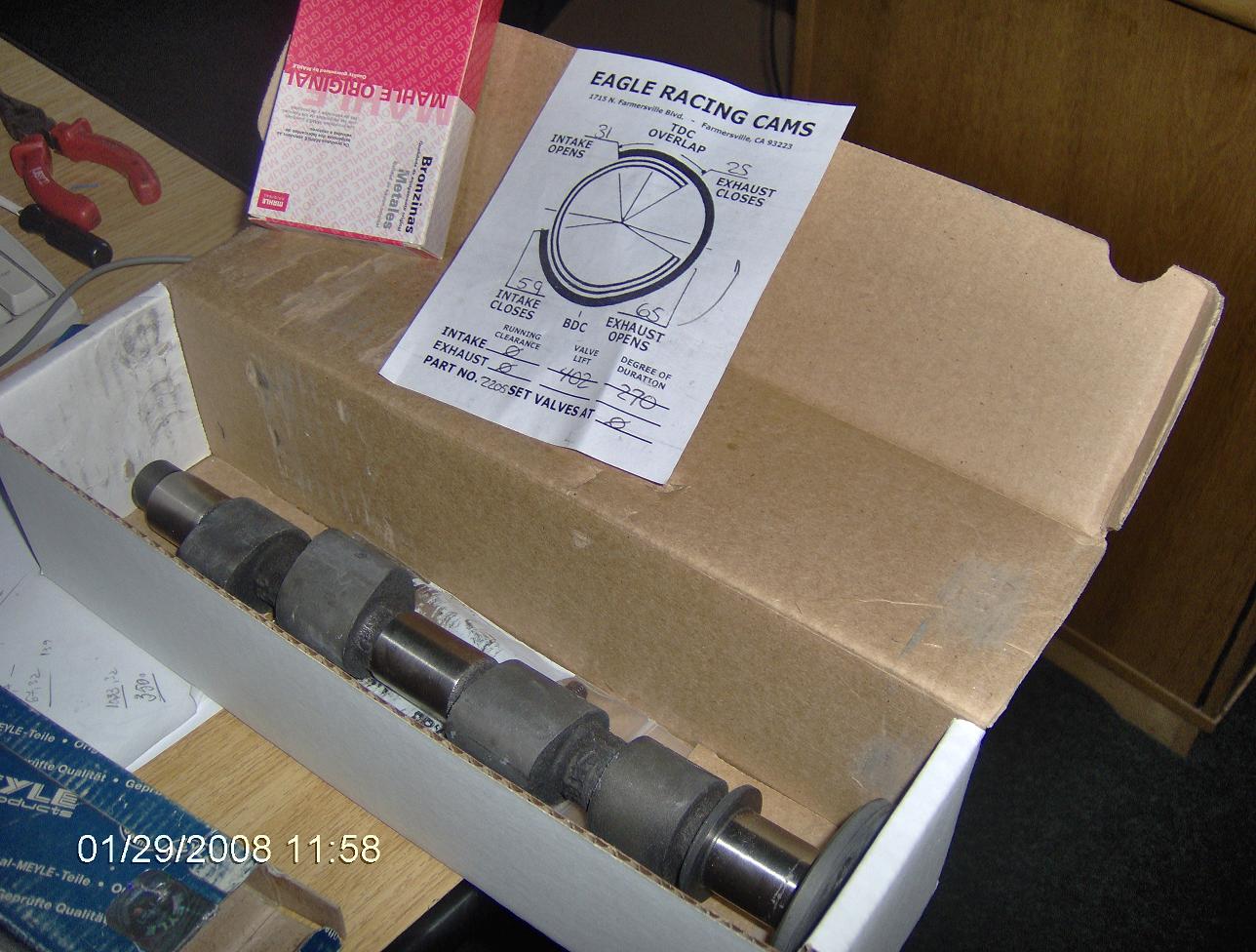

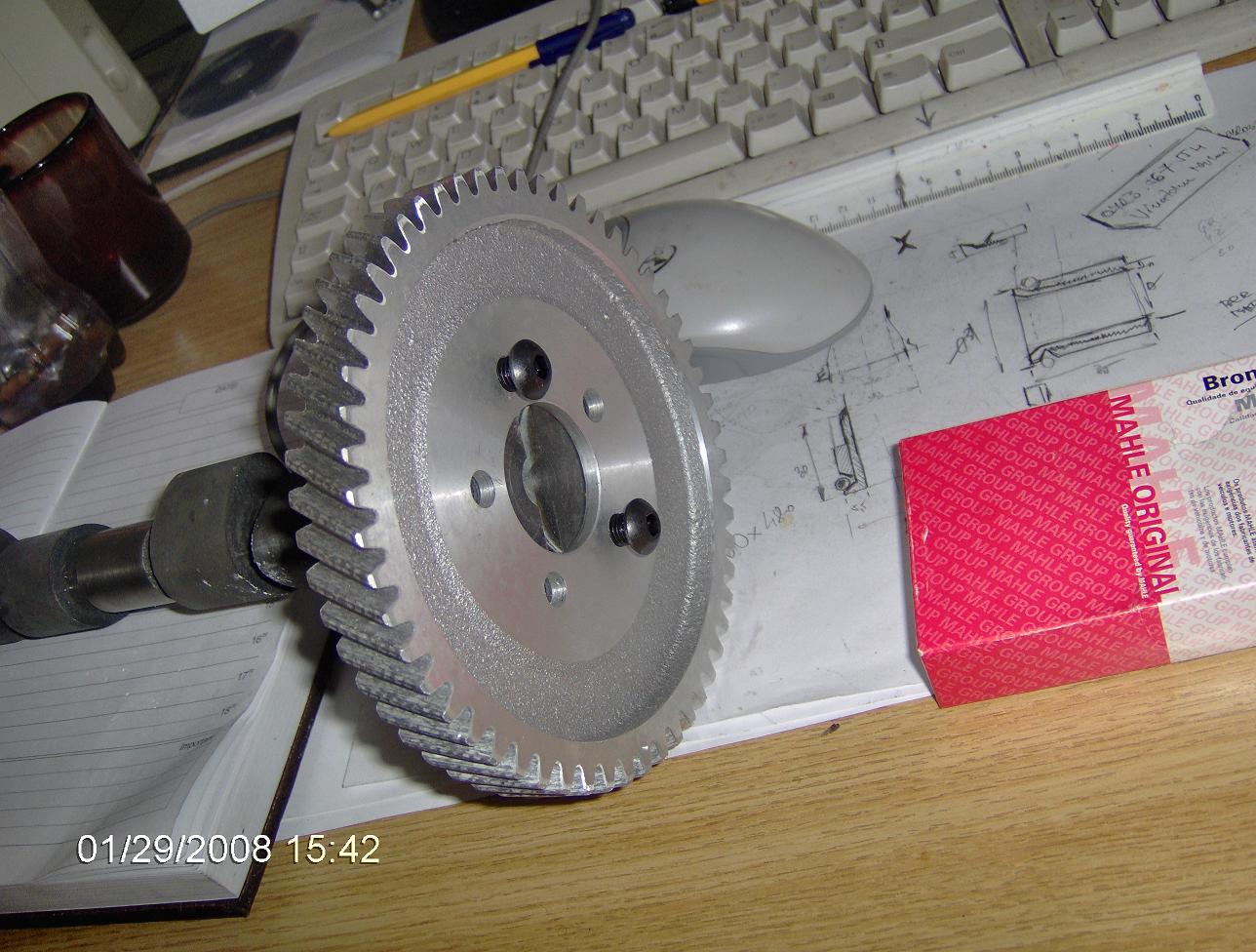

poza cu axele cu came cum am promis...
axa veche:..diametrul cercului de baza 31..inaltimea lobului 37,5... fazele distributiei : dsa 2grade, isa 33grade, dse 36grade, ise 3grade
axa noua:..diametrul cercului de baza 31,5.. inaltimea lobului 39...fazele distributiei 31,59,65,25...
poza
